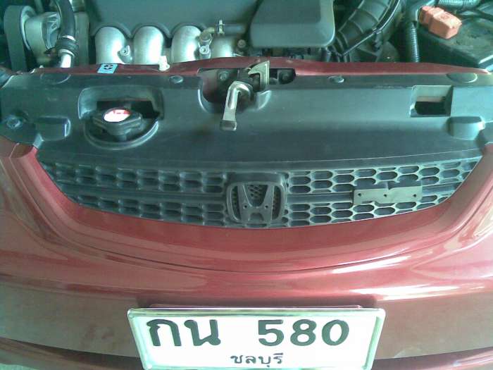

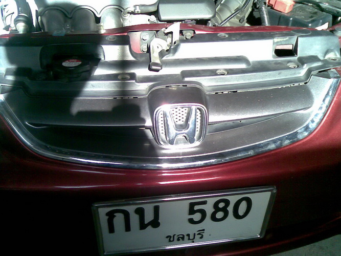

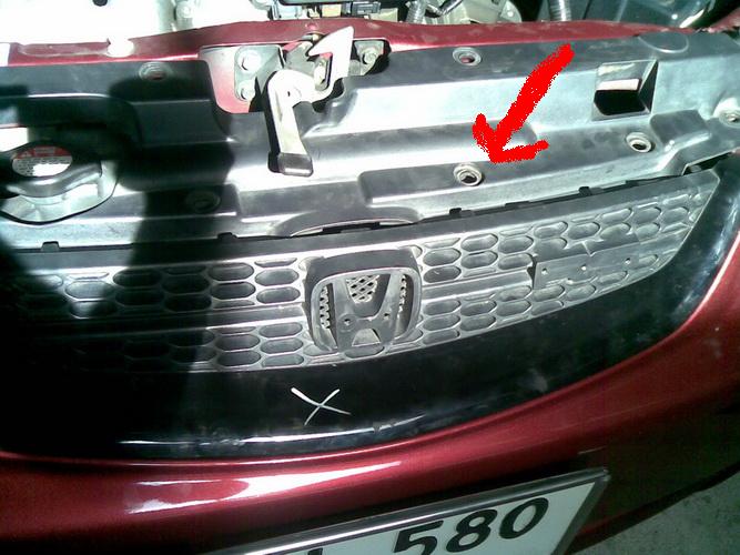

คือว่า ผมไปได้กระจังหน้า RS ของเเท้ มาจากร้าน K-shop..
ที่นี้วันนี้ผมไปอู่สีจะทำสี ให้ค้าลองใส่ดูก่อนปรากฎว่า มันไม่เข้ากับลิ้นปิดหม้อน้ำ..
เราต้องแก้ยังไงครับผม หรือว่ามันเป็นเรื่อง ปกติ..คร๊าบบ
*เรียบร้อยเเร้วค๊าบบ (ต้องขอบคุณพี่ aut_es) เอารูปมาให้ดูหน้าแรกเรย
(ขอบคุณค๊าบบ*)
ตามรุปเรยย >>>>

ถ้ารถ 03 ต้องเอาบังหม้อน้ำของ 01 มาใส่คร้าบผม

แผ่นบัง01ผมมีนะครับไม่ได้ใช้ครับให้**ฟรี**ได้ครับ ถ้าจะเอาpmมานะครับหรือ 086-1273024

มาคอนเฟิร์ม ครับ ผม 03 ใส่กระจัง RS เหมือนกัน
ด้านล่างที่ติดกับกันชน จะไม่แนบสนิทนะครับมีร่องเหลือนิดหน่อย ใช้กาวสองหน้าของ 3M เดินขอบด้วยนะครับ จะได้เพิ่มความเนียน
ส่วน ตรงตัว H ใช้ของด้านหลังมาใส่ได้เลยครับ ขนาดพอดีๆ แต่ถ้าจะหา H แดง ก็ไม่ว่ากัน อิอิ
