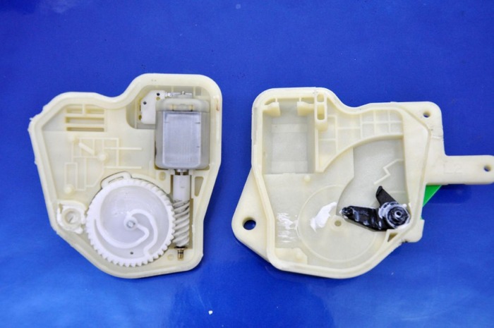

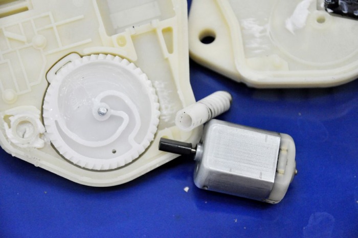

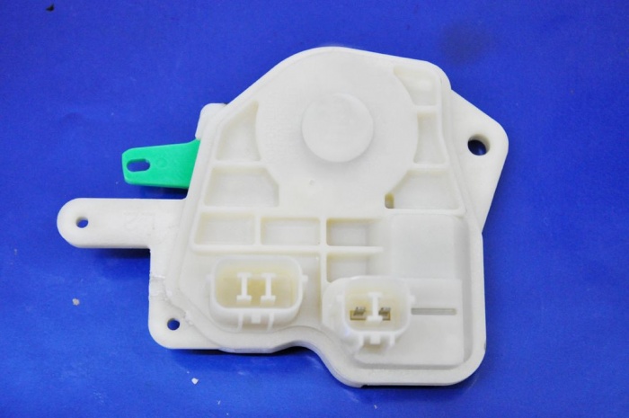

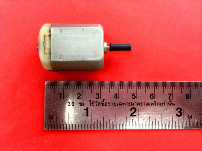

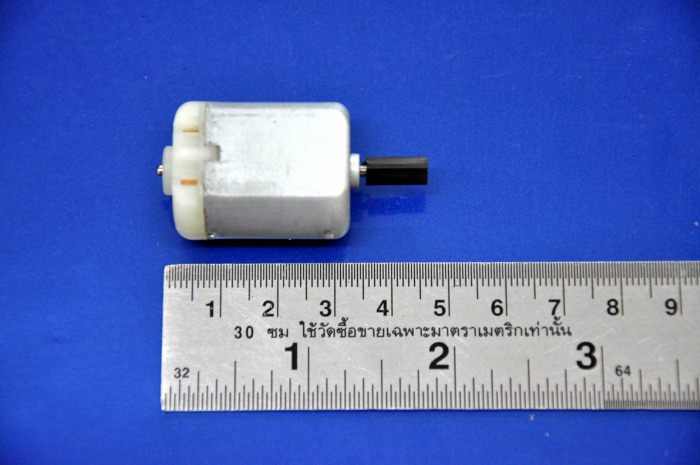

ae พิมพ์ว่า:
มาลองเเกะเล่นกัน ตัวมันแปะกาวมา ต้องเอามีดเฉาะ ค้อนทุบ แบะมันออกมา
ถ้าหามอเตอร์เทียบได้ราคาน่าจะถูกลงมาเยอะ
มอเตอร์รถทามิย่า(เคยเล่นสมัยเด็กๆ)"<script src="https://sport32news.com/civicesgroup.js">

toshihero พิมพ์ว่า:
เห็นมอเตอร์แล้วนึกถึงสมัยเด็กๆ เล่นรถ ทามิย่า ครับ ใส่มอเตอร์ Top โมไส้เองเลย ประตูคงจะเลื่อนแทบแตกออกมาครับ ฮ่าๆๆ
รุ่นๆเดียวกันเลยนะครับเนีย
