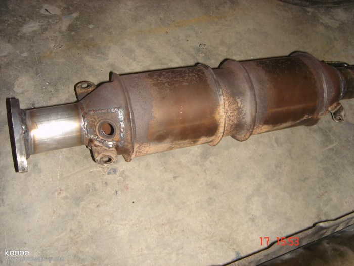

A/T อย่าเอาออกเลยคับ เดี๋ยวจะเสียดาย วิ่งไม่ออก  es 2.0 ผม ก่อนเอาออก วิ่ง 220 ได้ พอเอาออก ได้ 180 ยังจะไม่ถึง ปลายไม่มีแรงอัด ต้น ดีอยู่ จะหาวิธีใส่คืนอยู่
 เอามาสิครับ/เดี๋ยวผมทำใส่กลับคืนให้เหมือนเดิม หรืออาจจะแรงกว่าเดิมก็ได้อิอิ
แคตเดิมตัดต่อ ตรวจเช็ค ล้าง ทำความสะอาด ขยายท่อ ฝังย้ายรูเซนชอร์ใหม่ ซ่อมปรับปรุงแล้ว ใช้งานได้ดีเหมือนเดิม หรืออาจจะดีกว่าของเดิมอีก

ราคาทำเท่าไหร่ครับ

โดยส่วนใหญ่แล้ว ไม่ค่อยนิยมตัดแคทออกกัน เว้นซะว่ามันหมดสภาพ มันตัน ก็ต้องเปลี่ยนใหม่ แต่ราคามันนี่สิแพงมาก เราเลยเปลี่ยนออกใส่ท่อพักแทน ตรงท่อพักก็จะเจาะช่องใส่เซ็นเซอร์ไว้ครับ ไม่ได้ตัดเซ็นเซอร์ทิ้ง
ผลที่ได้คือ กลิ่นไอเสียแรงขึ้น ไอเสียจะโล่งขึ้น ต้นจะอืดลงหน่อย ปลายจะไหลได้ดี แต่ก็ไม่อืดเท่าเปลี่ยนพักปลายเป็นใส้ตรง
ของผม AT ใส่พักแทนแคท ไม่มีพักกลาง พักปลายใส้ย้อน ผมก็ไม่ได้รู้สึกว่าอืดน่ะครับ กดพุ่งๆตลอด
