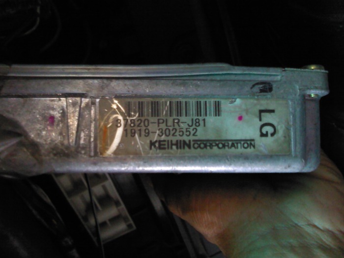

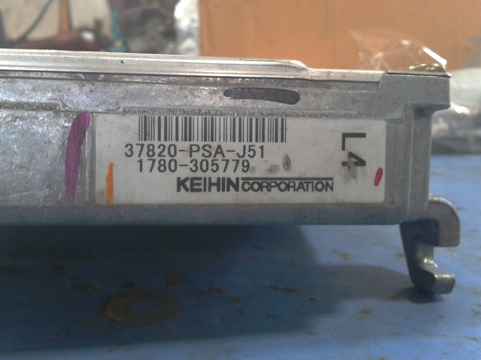

กล่องที่ลองใส่
กล่องที่ลองใส่
หาจาก part no. เป็นกล่อง honda stream 1.7 ครับ

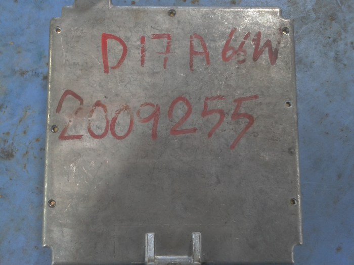

อีกด้านของกล่อง
อีกด้านของกล่อง

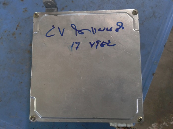

กล่องเดิมที่เป็น at cvt

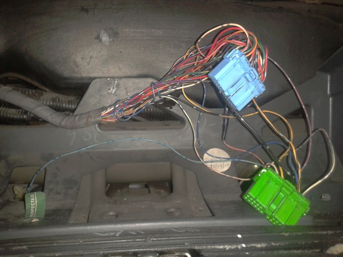

ล่าสุดผมแกะไมล์ออกมาดู จำได้มันมีสายไฟแปลกๆมาจั๊มต่อสายที่ด้านหลังไมล์ และมีสายไฟที่ถูกตัดออกเหลืออยู่ พอเอาสายไฟเส้นที่แปลกๆออกแล้วเอกสายไฟเดิมต่อเข้าไปแทน ปรากฎว่าไมล์ไม่ขึ้น แสดงว่าสายไฟเส้นแปลกๆเส้นนี้เป็นสายไฟที่ทำให้เข็มไมล์ขึ้น เลยลองไล่ที่มาของสายเส้นนี้ดูก็พบว่ามันมาจากในห้องเครื่องซึ่งยังไม่รู้ว่าที่ไหน หมดเวลาพักเที่ยงซะก่อน ของท่านอื่นที่เอาเกียร์ mt มาแล้วใช้กล่อง at vtec เดิมคุมต้องมีการเดินสายไฟใหม่เพื่อให้ไมล์ขึ้นหรือเปล่าครับ
สายไฟแปลกที่โผล่ขึ้นมาจั๊มสายไฟ และ สายไฟเส้นเดิมที่ม้วนพันไว้ เช็คสีแล้วเป็นเส้นเดียวกันที่ถูกตัดแล้วเอาสายไฟแปลกๆมาจั๊ม

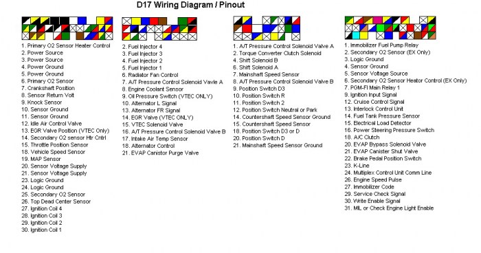

คืออยากรู้ว่าสายไฟจาก speed sensor ของเกียร์ mt นะครับ มันจะไปที่ไหนครับ เข้ากล่องหรือเปล่าหรือว่าไปที่ไมล์รถเลยครับ ถ้าเข้ากล่องไปที่ตำแหน่งไหนครับ
น่าจะต่อเข้า Connector A เส้นที่ 18 ใช่หรือเปล่าครับ
ใครใช้เกียร์ mt แต่ใช้กล่อง at ปรึกษาหน่อยครับ

สำเร็จแล้วครับ ด้วยฝีมือตัวเอง รอบไม่ตัดที่ 5000 แล้ว vtec ก็เปิดแล้ว
วิธีทำหลังจากที่ไล่สายแปลกๆที่มาต่อที่หลังไมล์ตกลงมันมาจากตัว Speed sensor แล้วมาเข้าไมล์เลยโดยไม่ผ่านกล่อง ผมเลยเอาสายนี้ที่มาจาก speed sensor มาเข้ากล่องที่ A18 สรุปว่าใช่ครับ รอบลากได้สุดประมาณ 6800 และ vtec ก็เปิดแล้วครับ แล้วลองเอากล่องเดิม cvt มาใส่สรุปเป็นเหมือนเดิมคือตัดที่ 5000 vtec ไม่เปิด แสดงว่า กล่อง at ธรรมดา กับ cvt ไม่เหมือนกันกล่อง cvt คงมีเงี่อนไขอื่นๆอีก ถึงจะทำให้ vtec เปิด
