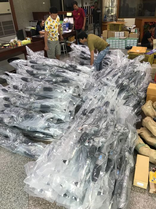

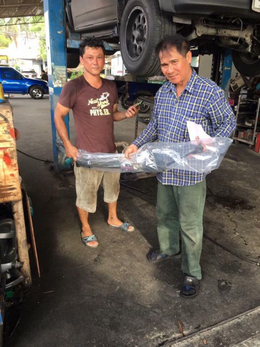

ร้าน แร็คพวงมาลัยชัยพาวเวอร์
รับ ซ่อม จัดหา ขาย แร็คพวงมาลัยทุกชนิด ปลีก/ส่ง
เจ้าใหญ่ที่สุดในไทย เชื่อมั่นได้ด้วยประสบการณ์กว่า 30 ปี!!!
ใหม่ แท้ แน่นอน 100%
ส่งด่วนๆฟรีทั่วกรุงเทพ!!!!
สนใจสินค้าเข้าชมได้ที่ :
www.chaipowersteeringrack.com
หรือโทรสอบถาม : 081-302-3663 (ชัย)
Line ID : chai.iteq
FB page :
facebook.com/iteqchaipower
ยินดีให้คำปรึกษาทุกท่านครับ
เจ้าใหญ่ที่สุดในไทย
ได้รับความไว้วางใจจากลูกค้ามากว่า 30 ปี
