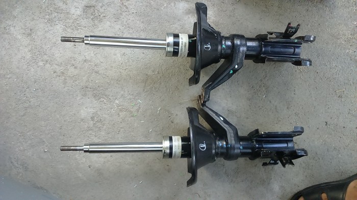

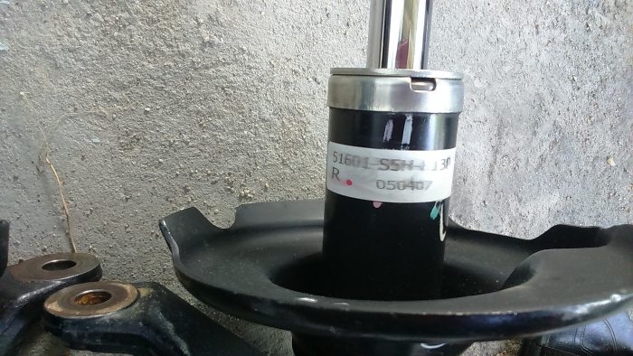

ล่าสุด ไปเปลี่ยนโช้คหน้ามาแล้วครับ สภาพโช้คเก่า ทั้งสองต้น ที่ผ่านกานซ่อมมาแล้ว
จากเจ้าเดียวกัน
รั่ว เยิ้ม ดันแล้วแทบไม่เด้งเลย หมดสภาพ

นี่คือโช้คหน้ามือสอง ญี่ปุ่น ตรงรุ่น ไม่เคยซ่อม ยังใช้งานได้ดี ที่เปลี่ยนแล้วขับดีขึ้นเยอะ
