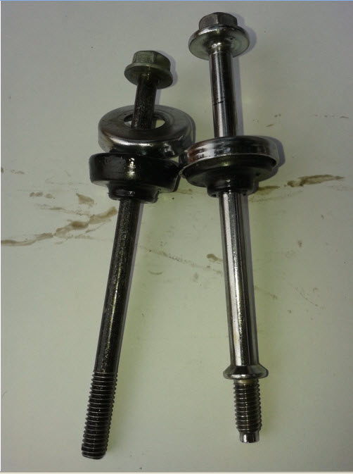

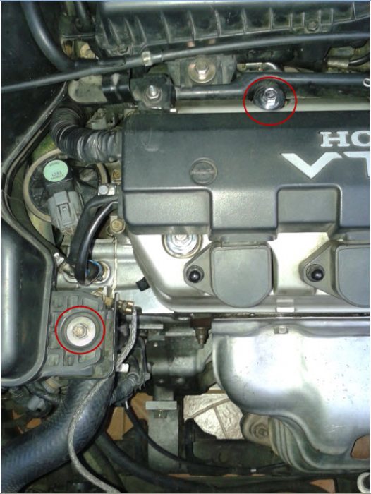

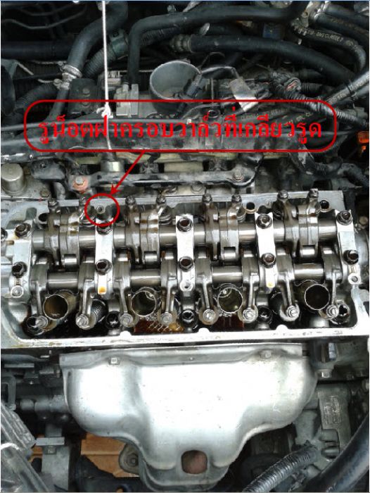

จุดที่เป็นมี 2 จุด คือ
ตามรูปที่ 1
1.1 น็อตฝาครอบวาล์วสังเกตุดูว่าทำมั้ยมีน้ำมันรั่วซึมออกมาจากแหวนรองน็อตซึ่งเป็น
แหวนยางเช็คดูปรากฎว่าน็อตขันไม่แน่นลองขันดูขันอย่างไรก็ไม่แน่นสรุปว่าเกลียวรูดครับ
และช่างมีความชุ่ยนำน็อตที่ไม่ใช่ของเดิมมาใส่ให้อีกต่างหากตามรูปที่ 2
1.2 น็อตยึดหม้อพักอากาศของหม้อกรองอากาศ
 แนวการซ่อมคือใช้ชุดซ่อมระบบคอล์ยสปริงหรือเรียกว่ารีคอล์ย ซ่อมเกลียวให้กลับมาใช้ได้เหมือนเดิมโดยสามารถใช้น็อตตัวเดิมได้ และมีความแข็งแรงด้วย ในระบบอากาศยานหรือเครื่องบินก็ใช้ระบบนี้ในการซ่อมเกลียวรูด
น็อตที่ซ่อมขนาดเกลียวคือ M6X1 มีขนาดเท่ากันทั้ง 2 จุด
จุดที่เป็นมี 2 จุด ตามรูปวงกลมสีแดง
ตัวซ้ายน็อตตัวที่ช่างใส่มาให้ เทียบตัวขวาของเดิมต่างกันไม่รู้ว่าใส่ให้มาได้อย่างไร
เป็นเหตุให้เกลียวล้มรูดไม่สามารถใช้งานได้

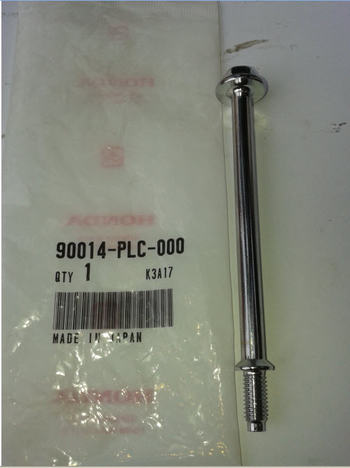

น็อตฝาครอบวาล์วที่เบิกมาใหม่ Part No. 90014-PLC-000
ตำแหน่งน็อตฝาครอบวาล์วที่เกลียวรูด

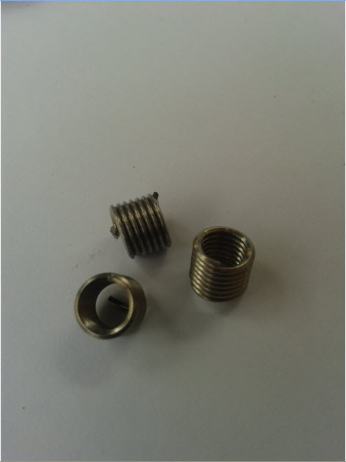

ชุด kit ซ่อมเกลียว
ประกอบด้วย
1. ดอกสว่านขนาด 6.30 มม. หรือ 1/4 นิ้ว เจาะล้างเกลียวเก่าออก
2. ดอกต็าปเกลียว
3. ชุดใส่คอล์ยขดลวดสปริง (wire insert)
4. คอล์ยขดลวดสปริง
5. ด้ามจับต็าปเกลียว (ใช้คีมหรือคีมล็อกก็ได้)
ชุด kit ซ่อมคอล์ยสปริง
ชุดซ่อมคอล์ย
ชุดซ่อมคอล์ย

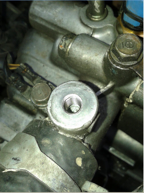

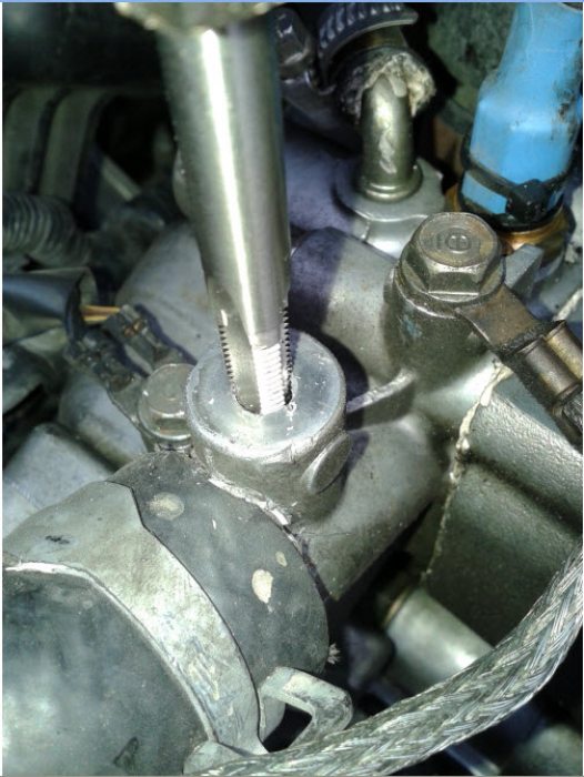

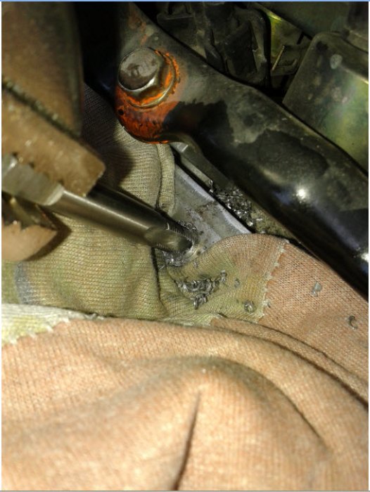

มาทำการซ่อมกันเลยนะครับทำตามขั้นตอนตามรูป
ซ่อมเกลียวรูดหรือเกลียวหวาน
สภาพเกลียวที่รุด
สภาพเกลียวที่รุด

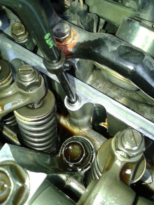

ใช้ดอกสว่าน 6.30 มม. ทำการเจาะล้างเกลียวเก่าออก
ต้องหาผ้ามาปิดป้องกันเศษโลหะที่เจาะลงไปชุดวาล์ว
ทำการต็าปเกลียว
ทำการต็าปเกลียว
คอล์ยสปริงที่ใช้ขนาด M6X1

ทำการใส่คอล์ยสปริงโดยใช้ชุด wire insert
ใส่คอล์ยสปริง
ใส่คอล์ยสปริง
ใส่คอล์ยเป็นที่เรียบร้อยแล้วโดยหมุนคอล์ยสปริงให้ลึกลงไป 1-2 เกลียว
และทำการหักปลายไกด์สปริงออกก่อน เกลียวพร้อมใช้งานได้แล้วครับ
จุดที่ 2 น็อตยึดหม้อพักอากาศของหม้อกรองอากาศข้ามขั้นตอนการเจาะล้างเกลียว
ทำการต็าปเกลียวดังภาพ
ทำการใส่คอล์ยเสร็จพร้อมใช้งาน
ซ่อมเสร็จใส่น็อตเรียบร้อยทั้ง 2 จุด แข็งแรงแน่นเหมือนเดิมครับ

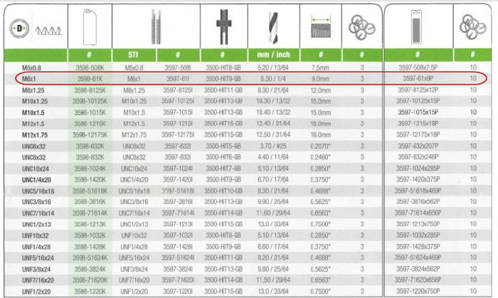

OUM พิมพ์ว่า:
ชุดซ่อมนี้ราคาเท่าไรซื้อได้ที่ไหน แล้วตัวคอนสปริงค์นี้มีขายต่างหากไหมครับรบกวนหน่อยนะครับ ถ้า pm ไดยิ่งดีเลยครับขอบคูณก่อนล่วงหน้า เยี่ยมจริงๆๆ
ราคาชุดหนึ่ง 600 บาทครับ ชุดคอล์ยสปริงตัวละ 9-10 บาท ที่จริงถ้าเรารู้ขนาดเกลียวเท่าไรเราก็ซื้อแค่คอล์ยสปริงก็พอ ดอกสว่านขนาด 6.30 มม.หรือ 1/4 นิ้ว ดอกละ 50 บาทซึ่งใช้กับน็อต
M6X1 M6 คือความโตเส้นผ่าศูนย์กลางของน็อต 1 คือระยะฟันเกลียววัดจากฟันเกลียวถึงอีกฟัน
เกลียวหนึ่ง ที่วัดได้ 1 มิลลิเมตรพอดี ดอกต็าปก็หาซื้อได้ครับตามตารางที่แนบมาให้ดู
