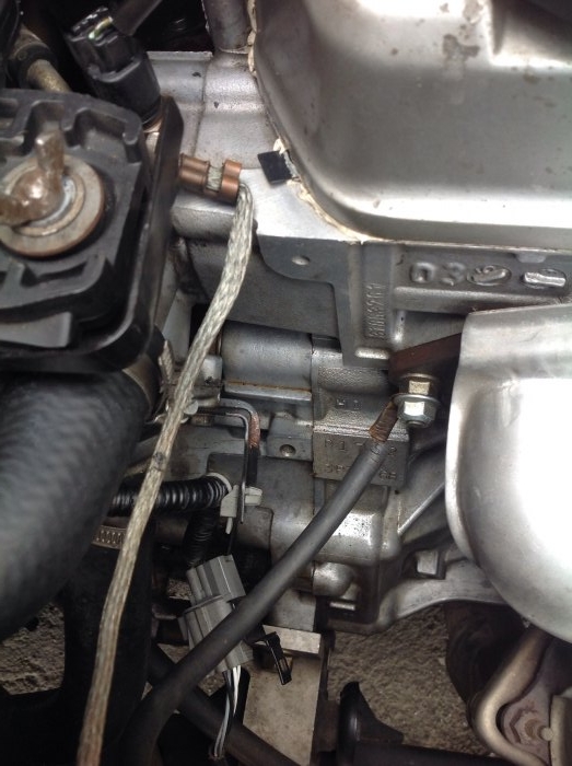

กระปุกสีดำมันคือ EGR ครับ เป็นตัวเปิดปิดไอเสียป้อนกลับ ในกรณีเผาไหม้ไม่สมบูรณ์ นำไอเสียกลับไปเผาไหม้อีกครั้ง มีเขม่าเป็นเรื่องธรรมดาเพราะมันคือไอเสีย

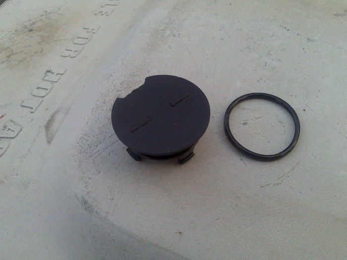

ผมทำเมื่อเสาร์-อาทิตย์ที่ผ่านมา หาซื้ออะไหล่ไม่ได้เลย ศูนย์หยุดปีใหม่ ยังไม่เปิดกันเลย
ก็เลย ทำตามมี ตามเกิด เนื่องจาก ลางานไม่ได้แล้ว และต้องใช้รถด้วย
เลยเอาซีลที่ใช้กับท่อประปา มาหุ้ม ซีลยาง แล้วประกอบกลับ ก็ใช้ได้เหมือนกัน ไม่รั่ว ไม่ซึมอีก
อันนี้ ได้ไอเดียมาจาก ที่ผมซ่อม แมกกาซีน ปืน BB Gun ก็ใช้วิธีนี้ ได้ผลเหมือนกัน แต่ไม่ควรเลียนแบบนะครับ ใช้เฉพาะจำเป็นจริงๆ
เดี๋ยวมีเวลา ผมก็คงไปเปลี่ยนเป็นของใหม่ละครับ
ถอกออกมาแล้ว
ถอกออกมาแล้ว
มีบิ่นหน่อยหนึ่งด้วย ตอนงัดมันออกมา

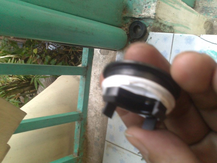

เอาเทปประปา หุ้มเลย

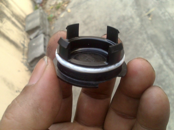

หุ้มที่ซีล แล้วเอามาประกอบเข้าฝา ก็จะมีหน้าตาแบบนี้แหละ
ยัดเทปประปา ให้เข้าที่ให้เสมอ เพราะถ้ามีช่องว่าง ไม่เสมอ ก็ซึมได้อีกแน่ๆ
