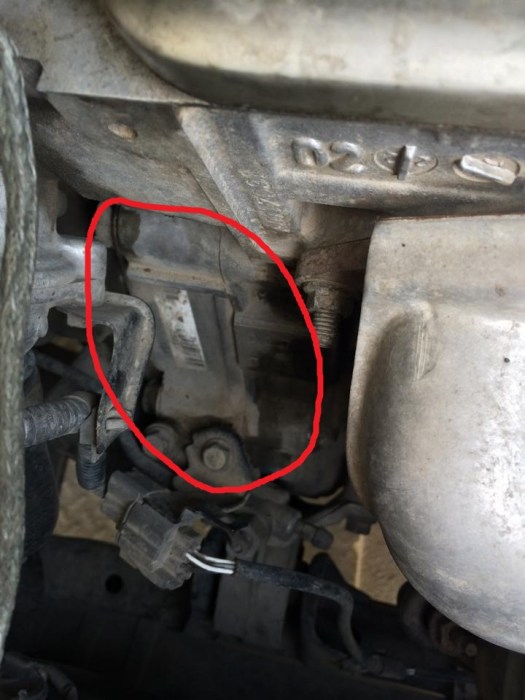

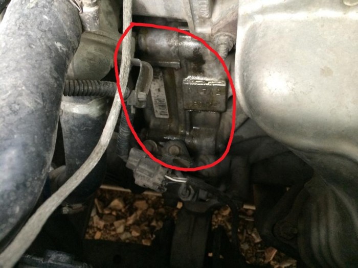

อังคาร, 24 มิถุนา 2014 09:55 - E85 ไหลในห้องเครื่อง
ผมเติม E85 คาถังใว้ ตอนเช้าสตาร์ทรถ เหม็นกลิ่นน้ำมันมาก (มากกว่าทุกวัน) เปิดฝากระโปงดู .... น้ำมันไหลทะลัก ออกมา (จากไหนไม่รู้)  ท่านใด เป็นบ้างครับ ....
ตามรูป .....
ตอนแห้ง
ตอนแห้ง
ตอนไหล เยิ้ม ๆ
ตอนไหล เยิ้ม ๆ
ได้รับคำขอบคุณจาก: N_J Civic  lordpark  popza4  SkyMaN_RaYoNg

อังคาร, 24 มิถุนา 2014 10:25 - E85 ไหลในห้องเครื่อง
รูปดังกล่าวไม่ใช่น้ำมัน E85 ครับ เพราะ E85 ระเหยจนแห้งหมด (จากที่เคยเอาเบนซินล้างคราบน้ำมันที่เครื่อง) ดูจากสีน่าจะเป็นน้ำมันเครื่อง
มีรูปที่เห็นด้านบนของเครื่องมั้ยครับ เกรงว่าจะเป็นที่ซีลท้ายแคม หรือประเก็นฝาสูบนะครับ ลองใช้ช่องค้นหาดูครับ เผื่อจะเหมือนกับกระทู้เก่า ๆ ของท่านอื่น

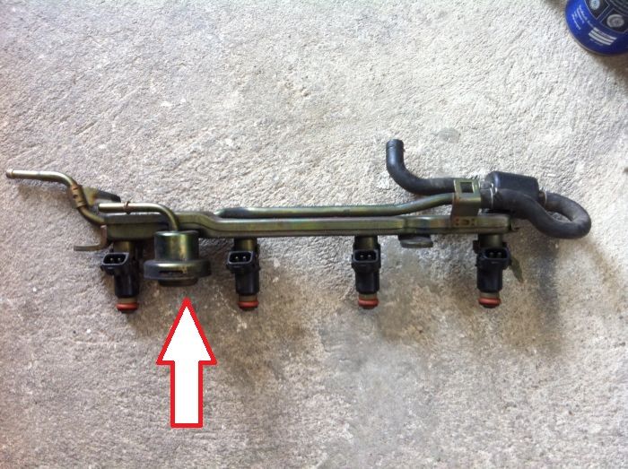

รางหัวฉีดครับ

อังคาร, 24 มิถุนา 2014 11:33 - E85 ไหลในห้องเครื่อง
ท่าไม่มีสายแตกรั่วรางหัวฉีดเสียครับ ตรง regulator ตรงรางมันรั่วครับ ผมมีนะ อิออ

อังคาร, 24 มิถุนา 2014 17:27 - E85 ไหลในห้องเครื่อง
ครับ คือรถผม เติมE85 เพียวๆ ไม่ได้เปลี่ยนหัวฉีด ที่ไหลออกมา กลิ่นน้ำมันE85 ครับ ไหลตอน สตาร์ทรถ ตอนเช้า บิดกุญแจ นานประมาณ 2-3 วิ กว่าจะติด
ขอโทษครับ พิมพ์ข้อมูลน้อยไปนิด

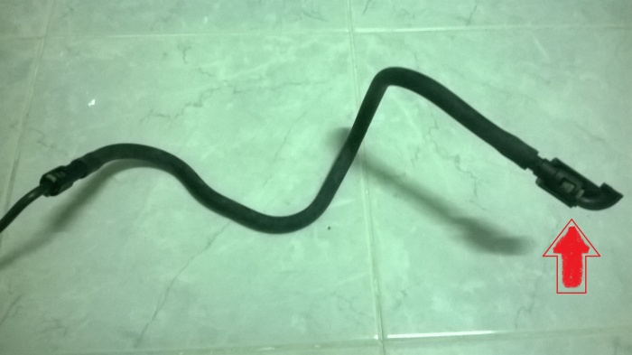

อังคาร, 24 มิถุนา 2014 21:43 - E85 ไหลในห้องเครื่อง
ดูที่ลูกศรครับ รูปแรกขออนุญาตเจ้าของรูปนะครับ ตรงจุดนี้ชอบรั่วซึมครับ ผมก็เป็น
รูปสอง สายน้ำมันต่อจากรางหัวฉีด อาจรั่วได้ (พึ่งถ่ายสดๆร้อนๆ)

อังคาร, 24 มิถุนา 2014 22:01 - E85 ไหลในห้องเครื่อง
สายน้ำมันอาจมีรอยฉีกละครับแต่ไม่มาก ต้องรื้อออกมาดูอ่ะครับ ผมก็เคยเป็นแต่ของผมแตกเป็นเส้นเหมือนโดนคัตเตอร์กรีด สตาร์ทแล้วเหยียบ น้ำมันพุ่งเต็มเครื่องเลยครับ แล้วก็ไหลนองลงมาเต็มพื้น ดีดก้นบุหรี่ลงไป ได้ซื้อรถซื้อบ้านใหม่แน่นอน
ให้ลองถอดกรองอากาศออกแล้ว บิดกุญแจไม่ต้องสตาร์ทนะครับ แล้วดูสายน้ำมันแค่เช็คดูว่ามันรั่วซึมตรงไหน เพราะแค่บิดกุญแจปั๊มติ๊กก็ฉีดน้ำมันแล้วครับ ถ้าไม่รู้สายน้ำมันเส้นไหน ก็ตามรูปด้านบน ไอ่สายที่ต่อเข้า ตัวปรับแรงดัน ก่อนเข้ารางนั่นแหละครับที่ลูกศรชี้  อีกเส้นไม่ใช่นะครับ  ไอ่ขั้วต่อสายน้ำมัน หัวท้ายนี่ของอย่างดีเลยครับ เป็นพลาสติกกิ๊ปล็อคที่ทนแรงดันปั๊มติ๊ก J ได้สบายๆเลย ผมว่ารั่วจากจุดนี้ยาก แต่ก็มีโอกาสครับ
