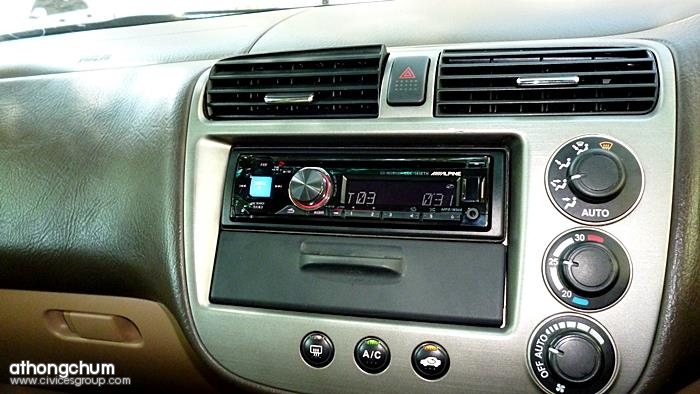

สวัสดีครับชาว ES เครื่องเสียงระบบ Bi-amp Front stage ง่ายๆไม่ปรุงแต่ง
เป้าหมาย
- ต้องฟังได้ทุกแนวโดยที่ไม่ต้องปรุงแต่งให้วุ่นวาย เอาง่ายๆคือปรับ Flat ฟังคาเร็คเตอร์จากอุปกรณ์ ผมชอบอะไรง่ายๆ
เงื่อนไข
- ไม่เล่น EQ

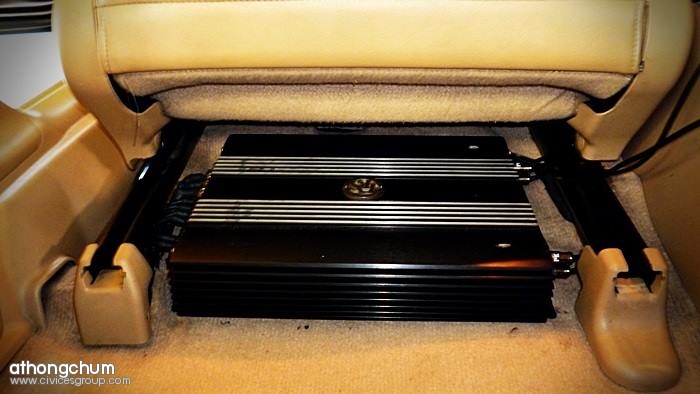

- ใช้แอมป์ตัวเดียว และต้องวางใต้เบาะได้
- ใช้แต่อุปกรณ์ที่จำเป็น
- งบน้อย แต่ใช้ของมาตรฐาน ราคาปานกลาง
และก็จบที่ชุดนี้ ชุดง่ายๆแต่ได้ใจความ ตามที่ผมต้องการ

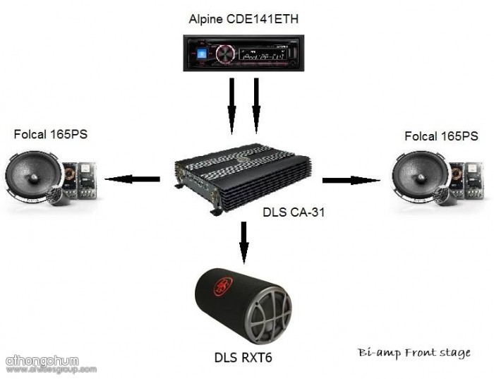

เครื่องเสียง ระบบ Bi-amp Front stage เล่นกับของน้อยชิ้นฟังสบายไม่ปรุงแต่ง
Front - Alpine CDE141ETH
Woofer&Tweeter - Focal165PS passive (ล็อตผลิตฝรั่งเศส)
Subwoofer - Sub สำเร็จ DLS RXT6
Amp - DLS CA-31

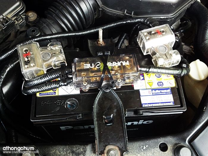

ขั้วแบต - Sound Kit
กล่องฟิวส์ - Hurricane 1 ออก 2
ลูกฟิวส์ - Audison, front 40A, amp 100A
สายสัญญาณ - Canare GS-6
สายไฟเข้ากล่องฟิวส์ -  Streetwires #4
สายไฟ front - Sound square #8
สายไฟ amp - Red lion #4
สายลำโพง จาก amp เข้า passive - Nextech #12
สายลำโพง จาก passive เข้า woofer&tweeter - Audison connection SL214 #14
สายลำโพง Sub - Nextech #12
จะเห็นว่าผมเลือกใช้อุปกรณ์แค่ระดับมาตรฐาน เพราะงบน้อยและอีกเหตุผลคือ กลุ่มสินค้าในระดับเกินมาตรฐานเราต้องจ่ายเงินเพิ่มจำนวนมากแต่แลกได้มาซึ่งคุณภาพเสียงที่ดีขึ้นนิดเดียว และสำหรับบางคนอาจจะไม่เห็นผลอะไรเลย เรื่องนี้ผมพอจะเข้าใจเพราะผมเรียนมาทางนี้ด้วยและเล่นกับเครื่องดนตรีมาก่อน จึงเลือกแค่นี้กับงบประมาณตรงนี้ และผมเชื่อว่าผมไม่สามารถหยุดแค่ตรงนี้ได้แน่ๆ เดี๋ยวผมก็จะต้องยอมเสียเงินเยอะเพื่อคุณภาพที่ดีขึ้นเพียงน้อยนิดแน่นอน
เรื่องแนวเสียง ผมยังอธิบายไม่ถูก น้องใหม่เพิ่งหัดเล่นครับ แต่มันสามารถตอบสนองการฟังเพลงผมได้ทุกแนว ผมฟังเพลงหลากหลาย ตั้งแต่ ลูกกรุง-เมทัล
ฝากไว้เป็นแนวทางให้เพื่อนๆครับ

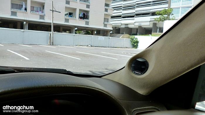

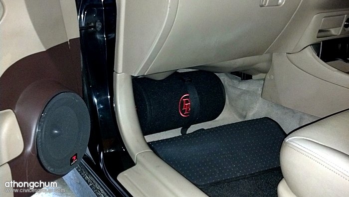

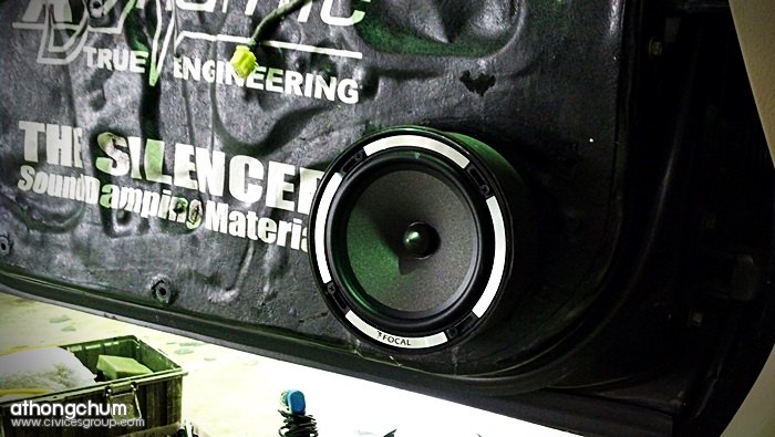

ชมภาพกันครับ
ข้อดีของการเอา tweeter ขึ้นเสาคือ เวทีเสียงที่จะยกตัวสูงขึ้น และได้ความเรียบร้อยสวยงามด้วย
ข้อดีของการเปิดหน้าลำโพงคือ จะได้เสียงกลาง เสียงมิดเบสที่ดีขึ้น แน่นขึ้น กระชับขึ้น ลดเสียงก้องลดความถี่เรโซแนนซ์ในแผงประตู สำหรับผมการเปิดหน้าลำโพง คุ้มค่ามากกว่าการเพิ่มงบลำโพงเป็นสองเท่า

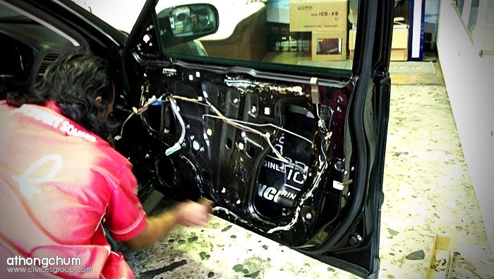

พุธ, 28 พฤษภาคม 2014 11:22 - เครื่องเสียง ระบบ Bi-amp Front stage เล่นกับของน้อยชิ้นฟังสบายไม่ปรุงแต่ง

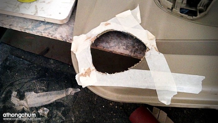

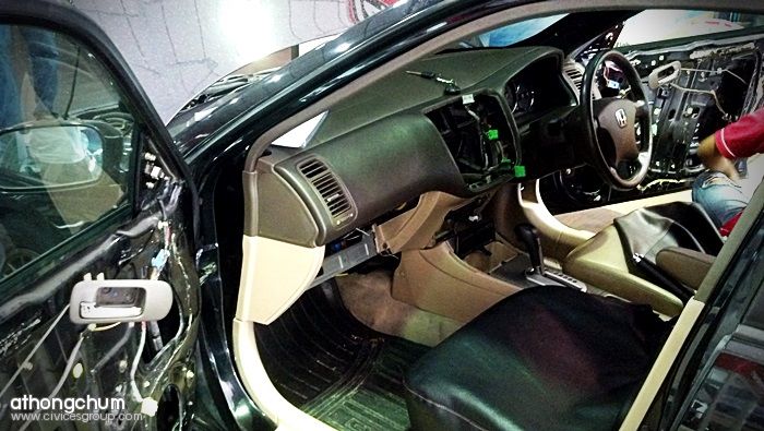

งานติดตั้งบางส่วน ใครรับไม่ได้กับการ รื้อ ตัด เจาะ ผ่านเรื่องเครื่องเสียงไปได้เลย 55555

ลำโพง focal ตัวนี้มี processor ด้วยหรอครับเนี่ย คุณภาพเสียงดีกว่า Alpine เยอะรึเปล่าครับ
ถ้าติดแอมป์เพิ่ม ลำโพงจำเป็นต้องมี processor ด้วยรึเปล่าครับ หรือว่าลำโพงธรรมดาก็ได้ครับ

NuuTeee พิมพ์ว่า:
พี่หมายถึง passive network หรือป่าวครับ ส่วนคุณภาพเสียงขึ้นอยู่กับว่าเอาไปเทียบกับรุ่นไหนของ alpine ครับ apine รุ่นแพงสุดคู่ละแสนกว่า ถ้าในราคาไล่ๆกันขึ้นอยู่กับความชอบต้องลองฟังครับพี่
ถ้าติดแอมป์เพิ่ม จะใช้ passive หรือไม่ใช้อยู่ที่การวางระบบ ตัวอย่างในเซ็ทของผมถ้าไม่ใช้ passive แอมป์ต้องมี 5ch กลายเป็นระบบ Tri-amp แบบ active ตัดความถี่จากแอมป์ครับ
ถ้ากล่องเหลี่ยม ๆ ที่มาพร้อมกับลำโพงบางรุ่น เรียกว่า passive network ก็ใช่ครับพี่เอก 555++

สุชาติซาวน์จัด front ของ Alpine ได้ใช่รึเปล่าครับ เพราะอยากได้ front ของ Alpine เป็นหลักครับ
ส่วนลำโพง หาอะไรก็ได้ที่เสียงใส ๆ หวาน ๆ มีเบสนิด ๆ ครับ ผมยังลองฟังลำโพงมาไม่เยอะครับ เลยไม่มีตัวเลือกในใจเท่าไหร่
ได้ลองฟังลำโพง Alpine แล้วก็ ok ครับ ส่วน Hertz เสียงแหลม+แห้งไปนิดนึง
สรุปแล้วคือลำโพงที่มี passive ไม่ต้องต่อแอมป์ก็ได้ ใช่รึเปล่าครับ ผมเริ่มงง ๆ แล้วครับ 555++

NuuTeee พิมพ์ว่า:
Apine จัดที่สุชาติได้เลยครับ แต่ลำโพง Alpine ไม่มีให้ฟังนะครับ Focal165PS น่าจะเป็นตัวเลือกที่ดีนะครับ ลองไปฟังดู 9000 พร้อมติดตั้ง ในราคาระดับนี้ที่สุชาติขายผมว่าตัวนี้กิน ส่วน Hertz ก็ตามนั้นครับสำหรับรุ่นเล็ก แต่รุ่นใหญ่แจ่มมากครับและราคาก็แจ่มมากด้วยครับ 5555
ส่วนลำโพงไม่จำเป็นต้องใส่แอมป์ครับ ถ้าที่ลำโพงไม่มีพาสสีพ ก็ไปใช้ Cross ที่ฟร้อนเอาครับ

ลำโพงทั่วๆไป มีพาสซีฟครอสโอเวอร์มาให้เกือบทั้งนั้นครับ ตัวพาสซีฟมีหน้าที่ตัดแบ่งความถี่เสียง เสียงกลางต่ำไป6.5นิ้ว เสียงแหลมไปทวิสเตอร์
ถ้าเป็นลำโพงระดับไม่เกินหมื่น ลำพังไฮเพาเวอร์ ใช้กำลังขับจากฟร้อนท์ ก็ฟังได้ ฟังดีในระดับนึงละครับ แต่แน่นอนว่า ถ้าได้แอมป์ดีๆ ความอิ่ม ความนิ่ง ความเป็นดนตรี จะเพิ่มขึ้นมาแบบฟังออกได้ไม่ยาก แต่แอมป์ที่จะเอามาใช้ด้วย ก็ต้องมีคุณภาพ ส่วนมากถ้าเล่นแอมป์ก็ต้องมีซับด้วยครับ เต็มระบบกันไป(แอมป์4แชนแนล1-2ขับคู่หน้าch3-4บริทขับซับ)
