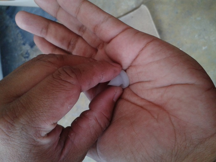

อังคาร, 8 เมษา 2014 21:54 - ไฟเบรคค้าง
พอดีวันนี้ไฟเบรคค้างตกใจแทบแย่ พอเอารถเข้าอู่ช่างเค้าก้มดูใต้พวงมาลัยอยู่สุดเหล็กคันเร่งเบรค เจอพลาสติกตัวนึงไม่แน่ใจเหมือนกันว่าเค้าเรียกว่าอะไรมันเสื่อมสภาพเค้าเลยเปลี่ยนให้ใหม่ ค่าซ่อม 50บาทครัวโล่งอกเลย อิอิ (มาเล่าให้ฟังเผื่อไว้เป็นความรู้ครับ ^^)

พุธ, 9 เมษา 2014 16:00 - ไฟเบรกค้าง ขอคำแนะนำด้วยครับ
เม็ดพลาสติก ตรงแป้นเบรคแตกครับ
ไปเปลี่ยน 0 ได้เลย
ปีที่แล้วผมเปลี่ยนไป 4 รอบ
ได้ตัวละ 30 บาทเอง
เวลารถดับ ชอบลืมตัวเหยียบแรง แตกประัจำ

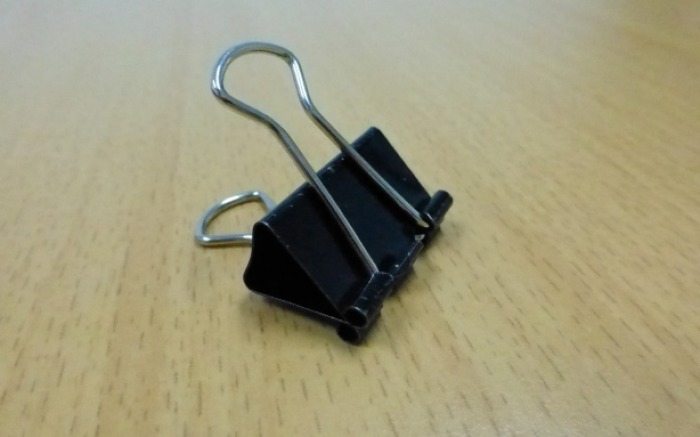

เสาร์, 24 พฤษภาคม 2014 08:01 - ไฟเบรกค้าง ขอคำแนะนำด้วยครับ
มาจบกับตัวนี้เลย เอาตัวเล็กสุด หนีบไว้ที่ขาเบรค แนนเป๊ะพอดี ๆ
