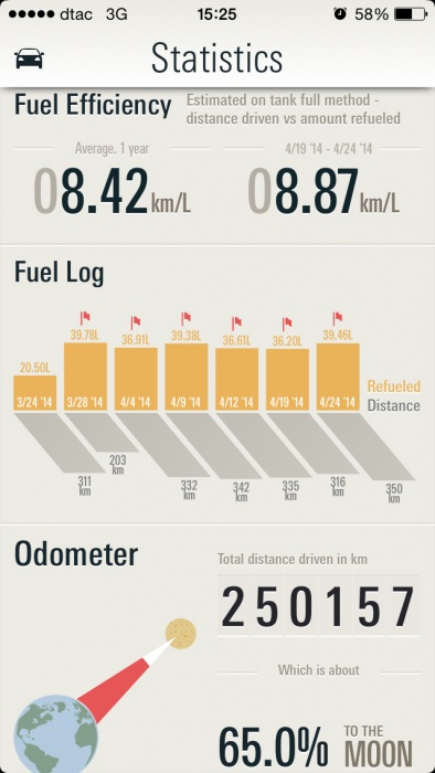

ศุกร์, 25 เมษา 2014 19:11 - E85 ประหยัดกว่าแก๊ส 95 โลละ 1.635 บาท เปลี่ยนหัวฉีดเค+ปั๊มติ๊ก เครื่องไม่มีปัญหาแน่นอน
อันนี้ของผม ในเมืองรถแน่นๆ
ได้รับคำขอบคุณจาก: ค้าอะไหล่โคตรเก่า  N_J Civic

ขับวันละ 200 โลอย่างผมนี่กลับไป lpg โลด
พอกันกับผมเลนครับนี่หละเลยเป็นสาเหตุที่ทำให้ผมเลิกดมLPGไม่ได้เพราะเฉลี่ยแวล้วยังต่างกันครึ่งๆกับE85 สรุปแล้วLPGก็ยังถูกกว่าเยอะครับสำหรับคนที่วิ่งเยอะๆ
ค้าอะไหล่โคตรเก่า
ตอบ: 5338
ผู้ให้การสนับสนุน
ผู้ให้การสนับสนุน
ได้รับคำขอบคุณ: 10891
ให้คำขอบคุณ: 12020
อาทิตย์, 4 พฤษภาคม 2014 20:57 - E85 ประหยัดกว่าแก๊ส 95 โลละ 1.635 บาท เปลี่ยนหัวฉีดเค+ปั๊มติ๊ก เครื่องไม่มีปัญหาแน่นอน
sett_w พิมพ์ว่า:
ค้าอะไหล่โคตรเก่า พิมพ์ว่า:
อันนี้จริงที่สุดคร้าบพี่คร้าบ วันนี้ขับโหดๆเหมือนตอนเติม e85 ตัวเลขอยู่ที่โลละ 1.375 บาทเมื่อเอาไปรวมกับน้ำมันในตอนสตาร์ทและดับเครื่องแล้วก็น่าจะอยู่ที่โลละ 1.875 บาทในขณะที่ตอน e85 ตัวเลขพุ่งไปที่โลละ 3.6 บาทคิดเป็นครึ่งต่อครึ่งเลยจริงๆ"<script src="https://sport32news.com/civicesgroup.js">
อาทิตย์, 4 พฤษภาคม 2014 21:02 - E85 ประหยัดกว่าแก๊ส 95 โลละ 1.635 บาท เปลี่ยนหัวฉีดเค+ปั๊มติ๊ก เครื่องไม่มีปัญหาแน่นอน
ยังไม่ได้เติมเลยอะลุง รอ95 ในถังหมดก่อน กำลังมัน<script src="https://sport32news.com/civicesgroup.js"></
