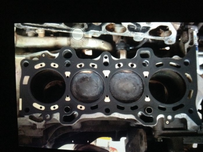

พฤหัส, 20 มีนา 2014 22:05 - น้ำดันจากหม้อพัก(up หายแล้วคับ)21/03/57

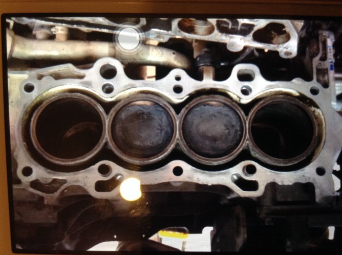

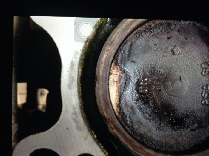

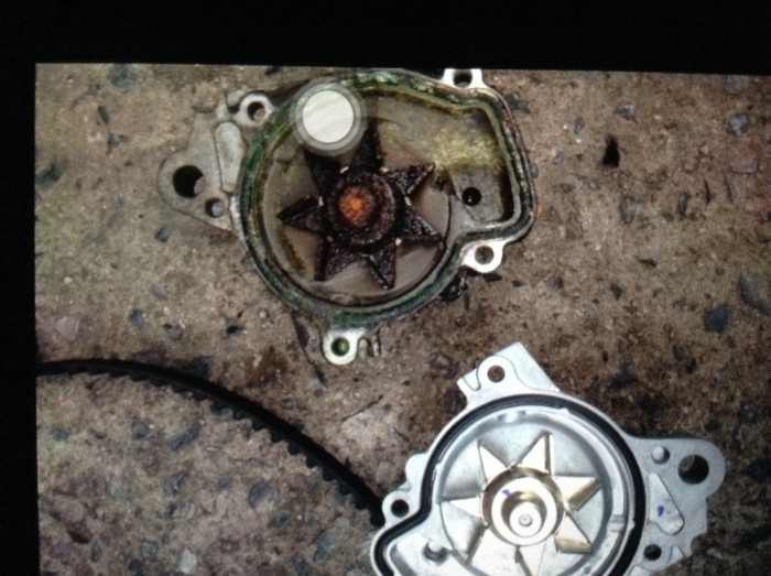

รูป
รอยน้ำ ขาวๆ เงาๆ ที่หัวลูกสูบ
มีผุนิดหน่อย
มีผุนิดหน่อย
สภาพปั้มน้ำ
สภาพปั้มน้ำ
รอยผุ กะน้ำเข้า
รอยผุ กะน้ำเข้า
รั่วทั้ง4สูบเลยครับ
รั่วทั้ง4สูบเลยครับ
ได้รับคำขอบคุณจาก: aunja

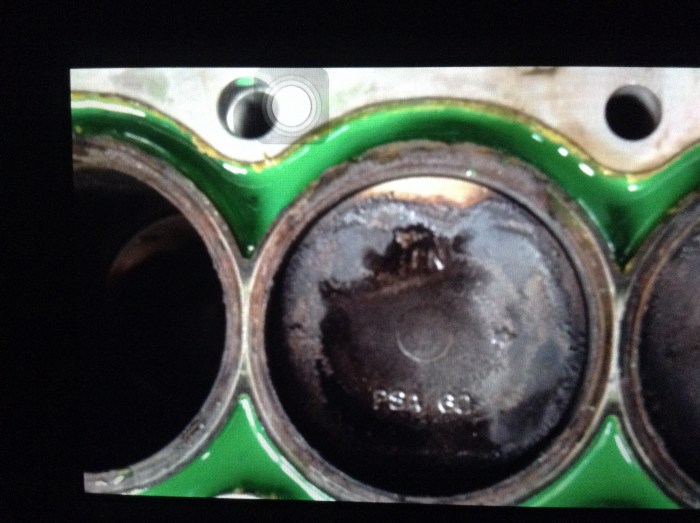

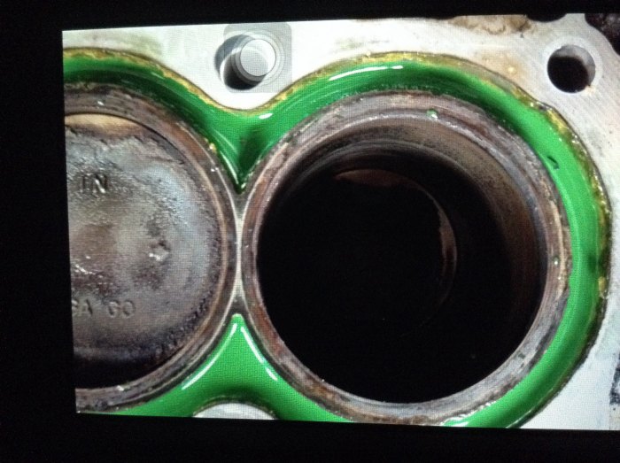

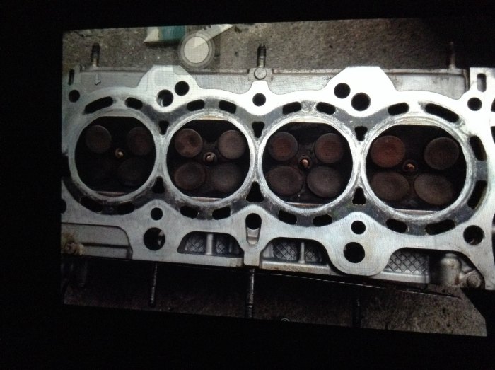

พฤหัส, 20 มีนา 2014 22:27 - น้ำดันจากหม้อพัก(up หายแล้วคับ)21/03/57
ต่อๆ
หลังจากปรับผิว ก็วางประเก็นใหม่
ปรับผิวฝา ขาวๆเลย
ปรับผิวฝา ขาวๆเลย
ได้รับคำขอบคุณจาก: Freeway  qq
