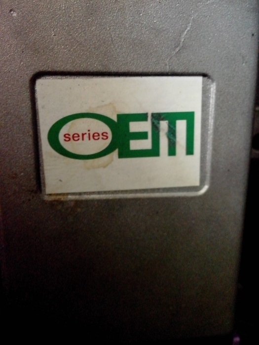

ศุกร์, 28 มีนา 2014 16:32 - ติด ตั้ง แก๊ส Honda civic ท่านใด มีปัญหาเชิญ
รบกวนสอบถามครับ
รถติดแก๊สปี 51 ใช้ดีไม่มีปัญหามาตลอด
แต่ไม่นานมานี่ สตาร์ตนำ้มันออกตัวปกติ แต่กว่าจะตัดเปนแก๊สนานมาก
ได้ยินเสียงโซลินอยร้องแต๊กๆหลายครังกว่าจะตัดเปนแก๊ส
ต่อมาเริ่มมีอาการถ้าเบิ้ลเครื่อง หรือออกรถ(ตอนติดไฟแดง)แบบแแ
กระชากๆจะตัดกลับมาเปนใช้นำ้มันและไฟบอกปริมานแก๊สจะวิ่งไปมา
เมื่อกดเป็นแก๊สอีกก้อจะวิ่งได้ปกติ
ต่อมาคราวนี้หนักเรยครับ เปนบ่อยมาก และกว่าจะกดให้ใช้แก๊สได้
นานนนนมาก แล้วจะตัดมาใช้นำ้มันเองง่ายๆ ดื้อๆ ไม่มีสาเหตุเรย
งงมากครับ กะว่าจะกลับไปให้ร้านที่ติดตั้งตรวจเช็คให้
แต่โทรแล้วปรากฎว่าเบอร์ยังไม่เปิดใช้ ตรวจสอบไปหลายทางจนรู้ว่า
ร้านนี้น่าจะปิดไปแล้ว เซงมาก
ต่อมาคิดว่าจะเอาไปร้านทั่วๆไปปรับจูน แต่ไปมาหลายร้านหลายอู่แระ
ไม่มีอู่ไหนรุ้ว่ามันเปนยี่ห้ออะไร ไม่มีโปรแกรมปรับจูน เซงมากขึ้นไปอีก
ต่อมาบิลค่าบัตรเครดิตส่งมาถึงบ้าน ปรากฎว่าเฉพาะค่านำ้มันรถ
เดือนนี้ปาไปเจ็ดพันกว่า (อันนี้เซงสุดจิต) ที่เล่ามาทั้งหมด
ก้ออยากถามท่านผู้รู้ คำถามก้อ ไต้รุปเรยครับ
ช่วยกรุณาด้วย ไม่งั้นสงกรานอดออกแว๊นๆต่างจังหวัดแน่นอน
ขอบคุณล่วงหน้าครับ
อยากทราบว่ากล่องแก๊สแบบนี้้ยี่ห้ออะไรครับ
ที่ไหนรับจูนบ้าง ค่าจูน ตรวจเช็คประมาณเท่ารัย
อันนี้ไม่ทราบว่าสายไฟอะไร เกี่ยวอะไรกะสายไฟแก๊สรึปล่าว

งง งง งง เหมือนกันท่านยี่ห้ออะไรเนี้ย ไหนๆ ก็ ไหน ๆ ลองแกะป้าย( เข้าใจว่าเป็นสติ๊กเกอร์แปะไว้) ดูว่ามันมีตัวอักษรใดหรือไม่ แ้วเขียนมาบอกแล้วกัน ถ้าไม่มี มีให้เลือก สองอย่าง 1 เปลี่ยนระบบแก๊สใหม่ เอาที่รู้จักกันทั่วประเทศไทย 2 หาอู่ที่อยู่มานานๆ แล้วกัน อันนี้น่าจะปลอดภัย
อาการที่ว่า เป็นไปได้ในเรื่องของความร้อนของหม้อต้ม ถ้าจับ หม้อต้มดู (หม้ออื่นๆ ห้ามจับน่ะท่าน) ถ้าไม่ร้อนมีปัญหาแน่นอน ต้องทำให้ร้อนให้ได้ เช่น เปลี่ยนหม้อ รึ เปลี่ยนผ้าของหม้อต้ม ดูระบบน้ำเข้าที่หม้อต้ม ดูว่าท่อน้ำมันร้อนหรือไม่ แล้วให้ดูเซ็นเซอร์วัดความร้อน ส่วนใหญ่จะติดที่หม้อต้ม เป็นทองเหลือง มีสายไฟอยู่สองเส้น ให้ดูว่าสายขาดในหรือไม่ จับเบาๆน่ะจ๊ะ ถ้าขาดใน ให้เชื่อมสาย แต่ถ้าปกติทุกอย่างให้ดูที่สายวัดรอบ (สัญญาณ rpm) ของอุปกรณ์แก๊ส ส่วนใหญ่แล้วจะสีน้ำตาล ให้ดูว่าสายขาดในหรือไม่ ช่างบางท่านจะนำสายสีน้ำตาล(rpm) ไปพ่วงที่คอล์ย ให้สังเกตุสายไฟที่คอล์ย ถ้าเกินมาเส้น แสดงว่าใช่ บางท่านไปพ่วงที่กล่อง ECU ของระบบน้ำมัน หรือไม่ไปพ่วงที่ Port ODB ให้ช่างเค้าดูก็ได้นะครับท่าน

matmann
เข้าร่วม: 26 ตุลา 2011
ตอบ: 436
ได้รับคำขอบคุณ: 398
ให้คำขอบคุณ: 169
ที่อยู่: หนองแขม กทม.
พุธ, 2 เมษา 2014 15:06 - ติด ตั้ง แก๊ส Honda civic ท่านใด มีปัญหาเชิญ
ultramanthai พิมพ์ว่า:
matmann พิมพ์ว่า:
รบกวนสอบถามครับ
ขอบคุณล่วงหน้าครับ
หวัดดีครับพี่ตุ้ย สอบถามต่อครับ วันนั้นพอออกจากอู่พี่มาได้ระยะนึง
ก็แวะเติมแก๊ส ขณะเติมแก๊ส ที่ตู้แก๊สตัวเลขวิ่่่งไป 3 -400 บาทแล้ว แต่ที่ถังแก๊สท้ายรถ
เข็มวัดระดับแก๊สไม่กระดิกเรย จนกระทั่งเลขที่ตุ้เติมแก๊สวิ่งขึ้นไปถึง 500 บาท (เติม 500)
พอหยุดเติมแก๊ส เข็มวัดระดับแก๊สที่ถังถึงได้ดีดปึ๊ง (เห็นคาตาเรยครับ) มาที่ระดับเกือบเต็มถัง
อยากถามพี่ว่า แบบนี้เป็นไปได้หรือไม่ที่ไม่ได้เสียที่หม้อต้ม ไม่ได้เสียที่ปีกผีเสื้อสกปรก
แต่เป็นที่วาร์วที่ถังอาจรวน รบกวนด้วยคับ

พุธ, 2 เมษา 2014 19:24 - ติด ตั้ง แก๊ส Honda civic ท่านใด มีปัญหาเชิญ
matmann พิมพ์ว่า:
matmann พิมพ์ว่า:
รบกวนสอบถามครับ
ขอบคุณล่วงหน้าครับ
เกจ์ที่ถังอาจจะเสื่อมตามสภาพคับท่น ถ้าจะให้แน่ใจ ต้องถอดวาล์วถังออกมาวัดดู หม้อต้มท่านเสื่อมสภาพแล้ว ปีกผีเสื้อและมอเตอร์คุมรอบเดินเบาก็ถึงเวลาต้องล้างล่ะท่าน
