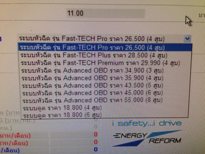

เอาของ 0 ที่มาเปิดใกล้ๆ มาให้ดูครับ เลยอยากถามเพื่อนๆ ว่า (ในกรณีที่ติดตั้งที่ 0)
1 ควรเลือกแบบไหนดี (ถ้าไม่คิดตามงบ)
2 แบบที่เชื่อมต่อกับ OBD กับรุ่นที่ไม่มี OBD แตกต่างกันมากมั้ย คุ้มค่ากับเงินที่ต่างกันหรือไม่
3 มีรุ่นไหนที่เหมาะสมกับ es เราที่สุด
4 ถ้าติดร้านนอก ราคาจะถูกกว่านี้เยอะมั้ย
5 ตอนนี้ใส่ปริง H&R เลื่อนเบ้าหลังขึ้นครึ่งนิ้ว หน้า 2 นิ้วสอด หลัง 3 นิ้วสอด เมื่อติดแก้สแล้ว ท้ายจะห้อยมั้ย (ถ้าห้อยจะเอาสปริงหลังเดิมาใส่ มันจะโอเคมั้ย)
6 มีคำแนะำอื่นๆ ม้ยครับ
ถามเยอะเลย กลัวพลาด ขอบคุณทุกท่านครับ

ข้อ 1-4 รู้สึกว่า เรื่อง ODB  เจ้านี่  ESเรา มี แต่ มันไม่มี ระบบ Long term Fuel trim (การปรับชดเชยการฉีดน้ำมันระยะยาว)  นะครับ
เหมือนกับว่า เกินความจำเป็นนิส ๆ  เช่น มีกันสาดก๊อป อยากติดกันสาดเทพ..เหมือนผม  อิ ๆ ๆ ๆ
ข้อมูลอื่น .. สินค้าดี เช่น italy หรือ โปแลนด์ .ร้านดี ... ฝีมือจูนช่างเก่ง ...ใกล้บ้าน ใกล้ใจ
ข้อ 5-6  น่าจะติดเสร็จ แล้วค่อย ว่ากันครับ

ของผมติด OBD ถีงโดนัทมาครับ 35900 บาท
แต่ช่างบอกว่ามันรองรับเฉพาะรถปี 2005 ขึ้นไปครับ
ผมจึงถามว่ามันแตกต่างรุ่นธรรมดายังงัย ช่างเค้าบอกว่ามันชดเชยแก้สอัตโนมัติครับ.
ติดมาจากร้าน ไฮฟิวเจอร์ แถวๆบางพลี สมุทรปราการครับ

obd เกินความจำเป็นครับ เลือกสินค้ามาตรฐาน สำคัญที่การติดตั้งกับคนจูนครับ ติดตั้งดีๆแทบไม่ต้องจูนครับ
ส่วนผมติด ac stage4eco จูนเองตลอดครับ แต่ร้านติดตั้งมาไม่ดีจูนยากมากครับ แต่ก็พอจูนได้

เกินยังไงครับ สังงานจาก ecu โดยตรง ปรับจูนเรียลไทม์ ผมว่าโคตรคุ้ม การตั้งจูนแมนนวลจะตั้งตามนิสัยช่างหรือลูกค้าสั่ง บางเพื่อให้ประหยัดหนาเพื่อความแรง แต่ในเมื่อสั่งตรงจาก ecu มันสั่งงานตลอดเวลาที่ใช้ว่าจำเป็นต้องใช้เยอะใช้น้อยเองครับรถผมเหยียบถึง200มาละขับแก๊สด้วย ถังหนึ่งผมเติมได้ 36ลิตรวิ่งได้350+-10 ผมว่าไม่เกินนะ ตั้งแต่ใช้มา2ปีละ ยังนิ่งอยู่เลย

สรุปคือมันปรับจูนแบบเรียลไทม์ได้ใช้มั้ยครับ ผมไม่ค่อยมีความรู้ obd เหนบางคนบอกว่ามันรองรับปีื2005 ขึ้นไป เลยสับสน

ปกติตอนที่วิ่งน้ำมัน กล่อง ECUจะสั่งปรับส่วนผสมน้ำมัน+อากาศให้สัมพันธ์กันกับความเร็ว
พอเราวิ่งแก็ส กล่อง ECU แก็สจะไม่สามารถทำงานแบบนี้ได้ (ไม่สามารถสั่งปรับส่วนผสมแก็สกับอากาศให้สัมพันธ์กับความเร็วได้)
หากเรามี ODBII มาต่อเชื่อมระหว่าง ECU รถ และ ECU แก็ส
(ECU รถสั่งปรับก็จะสามารถส่งข้อมูลไปที่ ECU แก็สได้ )
ทำให้สามารถปรับอัตราการฉีดแก็สได้เหมือนตอนวิ่งน้ำมัน

ถามอีกนิดครับ ติดที่ 0 เอนรีจี้ กับ ร้านนอก  แบบ advance obd ราคาต่างกันมากมั้ยครับ
