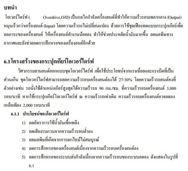

หาเกียร์แมนนวล 5 สปีดที่มีโอเวอร์ไดร์ฟดูสิครับ เห็นว่าเครือง B17 มีแต่หายากหรือเปล่าไม่รู้นะครับ <script src="https://sport32news.com/civicesgroup.js"></
คุณสมบัติโอเวอร์ไดร์ฟ
