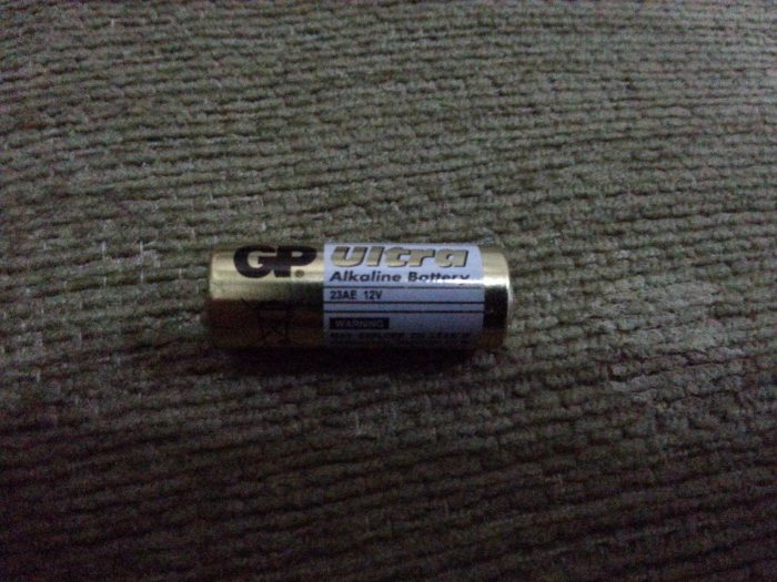

ถ่านตัวนี้ใช่ไหมครับ ขนาด12 volt ของผม ซื้อตามตลาดนัดร้านขายเครื่องใช้ไฟฟ้า สายไฟอะครับ
ที่ปุ่มกดยากหน้าจะเกิดจากยางหรือไม่ก็ปุ่มมันยุบตัว ผมแก้ไขโดยหาซิลิโคลนหรือแผ่นกระดาษ ขนาดพอดีปุ่ม แกะรีโมทรและก็ยัดเข้าไประหว่างปุ่มยางกับตัวบอดร์ของรีโมทรอะครับ
ร้านสะดวกซื้อหรทอตามตลาดนัดร้านเครื่องใช้ไฟฟ้ามีครับ
