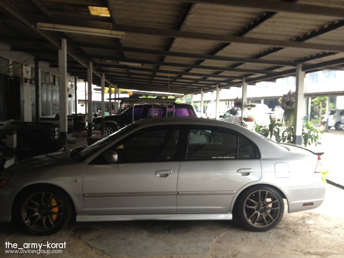

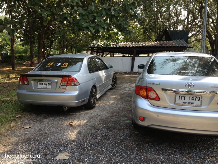

พุธ, 25 ธันวา 2013 15:05 - รถผมถ้าใส่ยางอะไหร่แล้วท้ายห้อยอ่ะคัฟ
ขออนุญาติถามคัฟ
ตอนนี้ รถผมถ้าใส่ยางอะไหร่แล้วท้ายห้อยอ่ะคัฟ ทามงายดีคัฟ
              ขอวิธีแก้ด้วยคัฟ
ตอนใส่คัฟ
ตอนใส่คัฟ
ตอนยังไม่ใส่คัฟ
ตอนยังไม่ใส่คัฟ
ได้รับคำขอบคุณจาก: chan-o  popza4  karnmotocross01  song

พุธ, 25 ธันวา 2013 15:12 - รถผมท้ายห้อยคับ ช่วยที
รอง สเปเซอร์ ที่โช้คหลัง(แบบยางหรือ เรซิ่น หรือ อลูมิเนียม) หนาซัก 1 นิ้ว
พุธ, 25 ธันวา 2013 15:28 - รถผมท้ายห้อยคับ ช่วยที
ใช้ล้ออะไหล่ยี่ปุ่น หรือหาสเปเซอร์ลองโช๊คหลังครับ
ได้รับคำขอบคุณจาก: popza4  karnmotocross01

พฤหัส, 26 ธันวา 2013 07:22 - รถผมท้ายห้อยคับ ช่วยที
รอสเปเซอร์โช๊คหลังครับ ครึ่งนิ้วหรือนิ้วนึงก็ได้
ยางอะไหล่ควรมีไว้ ผมเคยคิดจะเอาออกเพราะปัญหาท้ายห้อยเนี่ยแหละวันนึงยางแตกโชคดีที่มียางอะไหล่ครับ
ได้รับคำขอบคุณจาก: karnmotocross01  the_army-korat

พฤหัส, 26 ธันวา 2013 08:57 - รถผมท้ายห้อยคับ ช่วยที
เอายากอะไหล่ออก ใส่ล้อหลังหนาขึ้น..ล้อเล่น รองโช๊คถูกต้องละครับ
ได้รับคำขอบคุณจาก: the_army-korat
พฤหัส, 26 ธันวา 2013 09:04 - รถผมท้ายห้อยคับ ช่วยที
เท่าที่ดูแล้ว ก็ไม่ห้อยเท่าไหร่นะครับ
