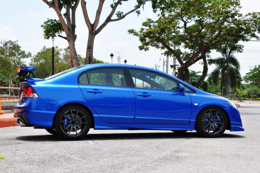

จันทร์, 24 สิงหา 2009 22:34 - ..ใครใส่แมกซ์ขอบ18" มั่ง ขอสอบถามข้อมูลหน่อยครับ สนใจจะใส่อยู่^^..
ดูรูปข้าง ๆ ครับ ยาง+แม็ก 215-35-18 อ๊อฟจำไม่ได้
รู้แต่ว่าไม่ติดครับแต่ควรเปลี่ยนจานด้วยน่ะ.เบรคนี่หนึบ จึก!!!

ahingrace พิมพ์ว่า:
สวยมากๆเลยครับ ชุดเบรคของไรอ่ะ จัดมาเท่าไรคับ^^
ลืมดูไป5รูนิ แล้วแมกซ์กว้างเท่าไรอ่ะครับ
สนใจขอบ18มากมาย^^

อังคาร, 25 สิงหา 2009 09:55 - ..ใครใส่แมกซ์ขอบ18" มั่ง ขอสอบถามข้อมูลหน่อยครับ สนใจจะใส่อยู่^^..
jetty0 พิมพ์ว่า:
ahingrace พิมพ์ว่า:
สนใจขอบ18มากมาย^^
กระด้างมีแน่นอน รักสวยอาจไม่นุ่มนวลหรอกครับ..เบรคเดิมใส่ตัวครอบ โปรเจคมิวทำดุมเจาะเอา..ส่วนแม็กดุ้งอยู่ที่เราขับและยางต้องทรงโค้งครับ
กว้าง 8 นิ้ว แม็กแท้-ปลอมอยู่ที่เราขับระวังรึป่าวเท่านั้นเอง

ไม่ติดหรอกคับขนาดล้อขอบ 17 หน้ากว้างเท่านี้กับออฟเซ็ตเท่านี้ ใส่กันเยอะแยะ มาตรฐานขับหน้าคับใส่ได้สบายมาก
นึกออกลายนึง FD 2 ไงคับ ตัวก๊อปขอบ 18 น่าจะมี 4 รูนะ

ถามอีกนิด 18*7.5 ออฟ42นี่ใส่แล้วมันจะติดมั้ยอ่ะครับ ทั้งด้านในด้านนอกอ่ะ ร้านบอกใส่ไม่ได้^^"
ไม่ติดครับ ผมใส่อยู่ 18x7.5 off หน้า 36 หลัง 32
แต่ถ้าจะให้เซฟ ก็ 38 เป็นต้นไป
ได้รับคำขอบคุณจาก: jetty0  karnmotocross01

กลัวติดก็ข้างหลังนี่ล่ะครับ ถ้ากว้าง8นิ้วล่ะครับ หลัง35จะติดมั้ยอ่ะ ตอนนี้17*7.5ออฟ40ก็ไม่ติดนะแบะหลบเข้าอ่ะ
แล้วถ้าออฟ42เนี่ยมันจะหลบไปมั้ยอ่ะครับ หรือก้โอเค^^
แล้วใสออฟ32ด้านในซุ้มล้อไม่ติดใช่ป่ะครับ^^

กว้าง 8 หลัง 35 ผมว่าำหวุดหวิดเกิน รู้สึก คุณ stimulate แกใส่ กว้าง 8 ออฟ 32 อยู่ แต่ขอบ 17 นะ
แต่ผมว่าอย่างเสี่ยงดีกว่า ยิ่งถ้าในอนาคตไม่แน่ใจว่าจะใส่ตัวปรับแคมเบอร์หรือเปล่า เพราะถ้าใส่ ล้อจะกลับมา
ตั้งตรงคราวนี้อาจจะติดแล้วละ
ออฟ 42 สำหรับผม ผมว่าหลบไปอะครับ ผมชอบแบบออกมาเกือบพอดีซุ้มอะครับ (ความชอบส่วนตัวนะ)
ออฟ 32 กว้าง 7.5 ที่ใส่อยู่ล้อหลังไม่ติดอะไรครับ แต่ล้อหน้าอย่าเสี่ยงดีกว่าครับ
ผมว่า ออฟซัก 38-36 กำลังดี กลาง ๆ ดี ทั้งปลอดภัย และ สวยกำลัีงดี
ลองหาข้อมูลดูเยอะ ๆ ก่อนครับ ผมว่าเรื่องล้อเนี่ยใจเย็นๆ ดีที่สุดครับ ผมหาอยู่เกือบปี
เป็นของแต่งชิ้นท้าย ๆ เลยครับ หาที่ถูกใจไม่ได้ ก็ไม่เปลี่ยนครับ ใส่ล้อเดิม ๆ ไปก่อน

ออฟยิ่ง+เยอะยิ่งหลบคับ ถ้าเอาแบบสวยๆก้อ กว้าง 7.5 ออฟซัก 40 เนี่ยเต็มกำลังดีเลย ไม่ติดหรอกทั้งนอกใน
