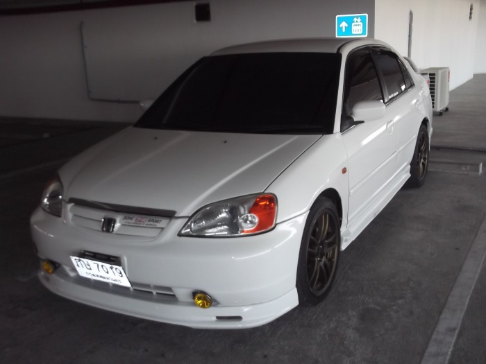

ศุกร์, 8 มีนา 2013 17:19 - ใครเคย แปลงรถ ตัว2001 เป็น ตาเหยี่ยว ช่วยบอกรายละเอียดทีคับ
อยาก รู้ ว่าต้องเปลี่ยนอะไบ้างครับ เอาแบบละเอียดเลยนะคับ
ราคา แต่ล่ะชิ้นประมาณเท่าไหร่คัรบ
รบกวนด้วยนะคับ ขอบคุณคับ
อยากแปลี่ยน ตัวนี้เป็น ตาเหยี่ยวคับ

ถ้าจะแปลงเป็นตาเหยี่ยว ระบบไฟหน้า สูง-ต่ำต้องมีการต่อรีเลย์เพิ่มด้วยนะครับ ไม่งั้นไฟสูงไม่ติดน่ะแหละครับ รถผมก็แปลงหน้ามาก็ให้ร้านช่างที่ทำเกี่ยวกับระบบไฟฟ้ารถยนต์ต่อให้ครับ
แล้วก็ขั้วไฟหน้าก็ต้องเปลี่ยนใหม่ด้วยนะครับ หายากอยู่เหมือนกัน มือหนึ่งไม่มีขายอ่ะเพราะเขาขายรวมสายไฟทั้งแพเลย ราคาหลายพันเคยถามศูนย์มาอ่ะครับ  ส่วนมากหาซื้อขั้วตามเชียงกงหรือไม่ก็ซื้อเอาจากพ่อค้าขายชุดแปลงหน้าในห้องซื้อขายนี่แหละครับ ผมก็จัดเอาในนี้หมดเลย ได้ครบๆ
