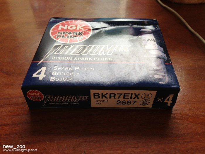

ตัวที่ 1 หัวเทียน หัวเล็ก ไฟแรงๆๆ

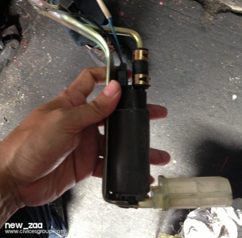

ปั้มสติ๊ก 1J กับสาย E85 (ใส่จริงเอาปั้มสติ๊กไปใส่แทนปั้มเดิมและใช้กรองน้ำมันเดิมอะครับ)
