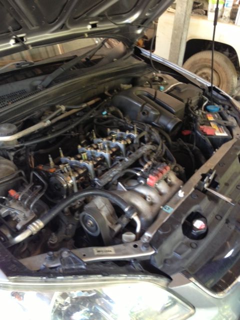

พฤหัส, 2 พฤษภาคม 2013 13:50 - รายงานล้างปีกผีเสือ ช่างสมคิดระยอง civic2.0 K20a LPG ของ DT-gas มีอาการกระตุก
civic et 2.0 เครื่อง K20a LPG ของ DT-gas system พึงตั้งวาลว์ มา
อาการที่1
เวลาเครื่องร้อนๆๆเกียร์ N เครื่องมีอาการกระตุก สะดุด พอรู้สึกได้นิดนิส
เวลาเข้าเกียร์ D แต่เหยียบเบรค เครื่องมีอาการกระตุก แรงกว่า เข้าเกียร์ N นิดนิส
อาการที่2
เวลาวิ่ง ประมาณ 100 กิโลเมตร/ชั่วโมง รู้สึกว่า สั่นนิดๆๆ
อาการที่3
เวลาเหยียบคิกดาวว์เหมือนแรงดันแก็สไม่พอ ( หม้อปรับแรงดันไม่ได้ )
อาการทั้งหมด ตอนใช้น้ำมันไม่เปงไรครับ
ขอถามผู้รู้ว่าควรแก้ไขยังไง
รายงานผลครับ

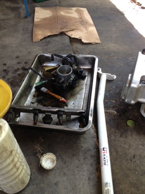

ไปหาช่างเครื่อง อาการสูบเดินไม่เต็ม
1.ตั้งวาว์ล ล้างปีกฝีเสื้อ ทำความสะอาดหัวฉีดน้ำมัน
2.ทำความสะอาดสวิตแรงดันน้ำมันเกียร์ 3 ที่ทำให้มีอาการเกียร์เวืด ไฟเกียร์ดีกระพริบเปงบ้างครับ ( หลังทำ ยังไม่หาย สงสัยต้องเปลียนใหม่จิงๆๆล่ะ)
ผลคือ อาการสูบเดินไม่เต็ม... ดีขึ้น แต่เครื่องกระเฟือแรงกว่าเดิม ตอนรอบเบา เกียร์ N และ เกียร์ D ตอนอยู่กับที่ เพราะ ยางรองแท่นเครื่องเริ่มไปยุบระยะแคบมาก ใกล้ชิดกับตัวถังรถ แต่ เวลาวิ่ง0-100 อาการเครื่องนิ่งครับ
*** สงสัยตอนเปลียน ยางรองแท่นเครื่องอีกแน่นๆๆๆ
ต่อไปหาช่างจูนแก็ส

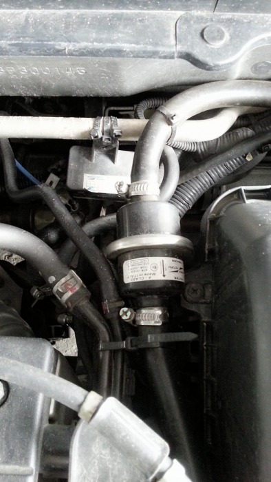

1.เปลียนกรองแก็ส และจูนแก็สใหม๋ ช่างถอดหัวฉีดมาวัดขนาด สรุปคือ 2.0 Vtek 3 โอห์ม
สังเกตุ ขับจูน Auto
1.1 เลี้ยงรอบค้างไว้ 2500 RpM รถอยู่กับที่ รอบไม่สะดุดเหมือนเมือก่อนตอนยังไม่ตั้งวาว์ล ล้างปีกฝีเสื้อ
1.2 ขับจิงเปรียบน้ำมันกับแก็ส ใช้เวลาขับไม่นานก้อโอเค ขับประมาณ 3 กิโลเมตร ความเร็ว 0-160 ทางตรง
ผลคือ อาการยังมีเครื่องกระเฟือเหมือนใช้น้ำมัน สาเหตุคงเป็นที่ ยางรองแท่นเครื่องอีกแน่นๆๆๆ
สุดท้ายคงต้องเก็บตัง เปลียน ยางรองแท่นเครื่อง ( 2000 กว่าๆๆ ) กับ สวิตแรงดันน้ำมันเกียร์ 3
( 1500 กว่าๆๆ )
