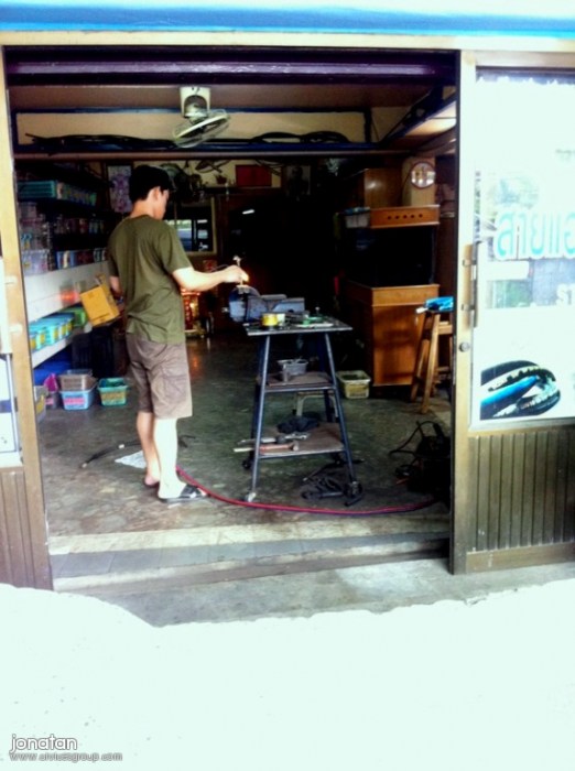

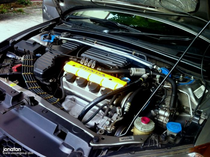

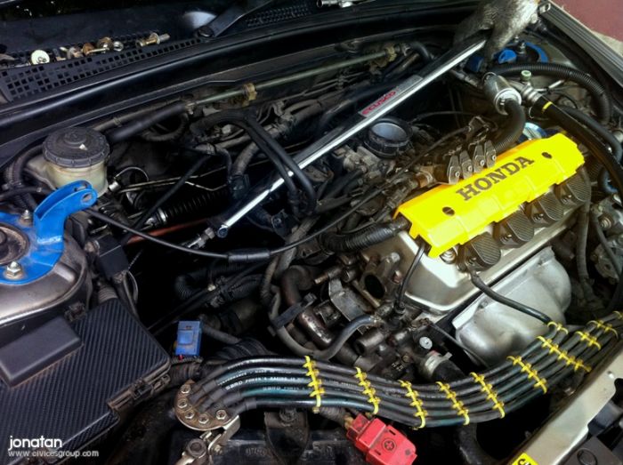

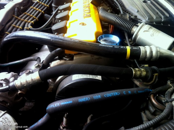

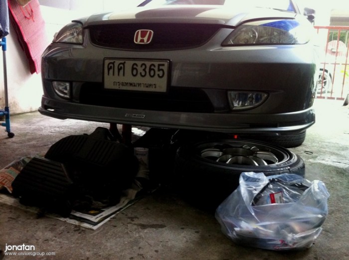

update การซ่อมแร็คเพาเวอร์คับ ผมเลือกที่จะโอเวอร์ฮอร์นเพราะรู้จักช่างใน honda คับ
เพราะไม่รู้ว่าซื้อมือสองมาจะรั่วอีกรึป่าว เผอิญไปเจอช่างชำนาญในการโอเวอร์ฮอร์น อ่ะคับ
เลยจัดไป สรุปค่าใช้จ่ายก็ตามรายละเอียดนี้เลยคับ
-ชุดโอเวอร์ฮอร์นแร็คเพาเวอร์ ทั้งชุด
-ชุดสายน้ำมันเพาเวอร์เข้าออก 3 เส้น
-ตัวพลาสติกปิดวาว์ลลิ้นน้ำมันเครื่อง (เรียกถูกป่าวไม่รู้น่ะคับ)
เบ็ดเสร็จเบิกห้างทั้งหมด พร้อมส่วนลดพิเศษจากเพื่อนใน honda อิ อิ
ทั้งหมดค่าอะไหล่ 4125 บาท ค่าแรงอีก 1800

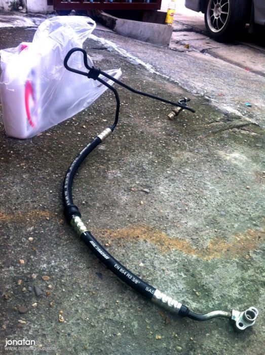

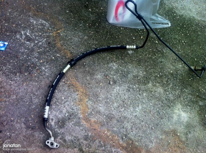

บวกงานงอกอีกสายไฮพาวเวอร์แตกอีก ถ้าเบิกห้าง 7พันกว่า โหดมาก

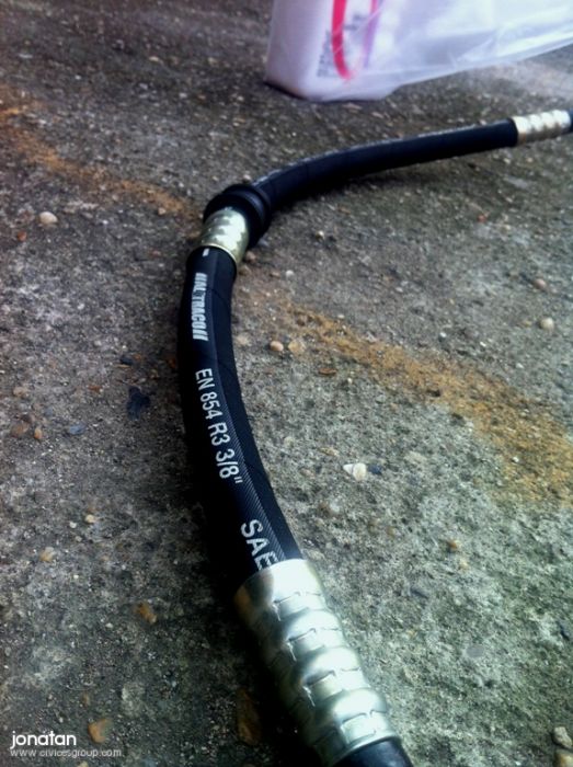

ช่างเลยบอกไปอัดที่ร้านอัดสายโฮดรอลิคก็ได้ รู้จักร้านงานเนียนๆคับ แถวพระประแดงคับ
โดนไปอีก 650 บาท ถูกโคดๆๆ แถมงานเนียนมากๆ ใส่แล้วไม่มีหอนด้วย ต้องลองใช้ดูซักพักคับว่าเป็นงัย
ตบท้ายด้วยงานงอกสุดท้าย เบ้าโช้คบนแตก ช่างบอกเปลี่ยนแค่ตลับลูกปืนก็หายแล้ว งงเลย (อาการกุกๆอ่ะคับ)
แต่สุดท้ายเบิกศูนย์ดันของไม่มีอีก ช่างเลยเอาลูกปืนยัดกลับเข้าที่เดิมแล้วอัดจารบีใหม่ สรุปแน่นปึก
อาการ กุกๆ ที่เคยดังหายเลยอ่ะคับ ต้องลองใช้งานไปซักพักดูก่อนคับ ว่าจะเป็นอีกมัย
สรุปจบ อะไหล่+ค่าแรงทั้งหมดที่ทำไป 6พันกว่าบาท คับ   สบายกระเป๋าไปคับผม
สรุปซ่อมเสร็จ พวงมาลัยแน่นมากคับ อาการขับแล้วส่ายไปส่ายมา หายเลยคับ
อาการปล่อยพวงมาลัยแล้วจะลงข้างทางก็หายขาดเช่นกันคับ
