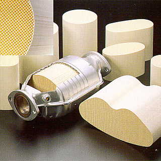

ก่อนอื่นเรามาดู การทำงานของแคทาลิติกคอนเวอร์เตอร์ ก่อนครับ
แคทาลิติกฯ ทำหน้าที่เปลี่ยนไอเสีย 3 ชนิดได้แก่ สารไฮโดรคาร์บอน ก๊าซคาร์บอนมอนอกไซด์ และก๊าซไนโตรเจนออกไซด์ให้เป็นก๊าซคาร์บอนไดออกไซด์ ก๊าซไนโตรเจน ก๊าซออกซิเจน และไอน้ำ ด้วยปฏิกิริยาทางเคมีออกซิเดชัน (oxydation) และรีดักชัน (reduction) สมการเคมีข้างล่างแสดงถึงปฏิกิริยาเคมีที่เกิดขึ้น โดยปฏิกิริยาสามารถเกิดขึ้นเองได้ตามธรรมชาติ แต่ว่าอัตราการเกิดจะช้ามาก ดังนั้นจึงต้องใช้สารเร่งปฏิกิริยาหรือแคทาลิสต์ (catalyst) เพื่อให้ปฏิกิริยาเคมีเกิดเร็วขึ้น
2CO + O2 --------> 2CO2 (1)
CxHy + O2 --------> CO2 + H2O (2)
2NOx --------------> N2 + O2 (3)
สารแคทาลิสต์ที่ใช้ในการเปลี่ยนไอเสียเป็นโลหะจำพวก "โลหะมีตระกูล" (novel metals) คือเป็นโลหะที่เฉื่อยต่อการเกิดปฏิกิริยาเคมี ได้แก่ แพลทินัม (platinum - Pt) แพลเลเดียม (palladium - Pd) และโรเดียม (rhodium - Rh) เหตุที่ต้องใช้สารแคทาลิสต์หลายชนิด เนื่องจากสารแคทาลิสต์หนึ่งเหมาะกับปฏิกิริยาเคมีแบบหนึ่งเท่านั้น โดยโรเดียมถูกใช้เป็นตัวเร่งปฏิกิริยารีดักชัน ของก๊าซไนโตรเจนออกไซด์ ส่วนแพลทินัม และแพลเลเดียมใช้เป็นตัวเร่งปฏิกิริยาออกซิเดชันของก๊าซ คาร์บอนมอนอกไซด์ และสารไฮโดรคาร์บอน

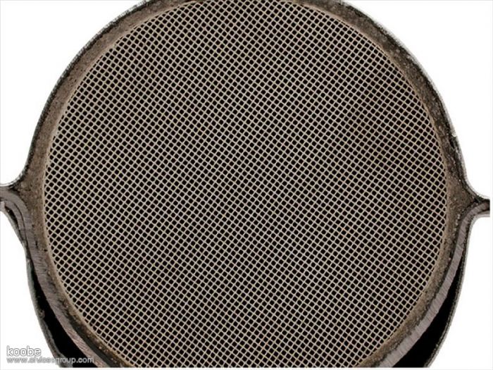

เนื้อแคตข้างในหม้อแคตรูปร่างเป็นแบบนี้ เป็รูพรุนๆให้ไอเสียผ่าน (ไม่น่าตันได้เว้นแต่สกปรก)

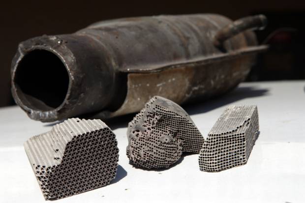

รูปนี้เป็นคราบสกปรกของเขม่าที่ติดอยู่หน้าตาข่ายก่อนถึงเนื้อแคต ดูแล้วน่าจะเกิดจากสารหล่อลื่นที่เติมเพิ่มเข้าไปกับน้ำมัน
อันนี้ล้างด้วยน้ำร้อนและใช้ลมเป่าทำความสะอาดแล้ว
แก้ไขล่าสุดโดย เมื่อ ศุกร์, 1 มีนา 2013 12:04, ทั้งหมด 1 ครั้ง (ดูทั้งหมด)
ได้รับคำขอบคุณจาก: สมชาย  thaipra  CROW  underhill  kort999  meseoul  เค
