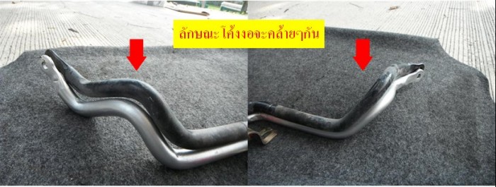

1.จากที่เห็นจะมีเหล็กกันโคลง 2 ชิ้นวางซ้อนกัน ซึ่งจะเห็นความแตกต่างอยู่บ้าง
2.ลักษณะเหล็กกันโคลงจะโค้งงอคล้ายๆกัน

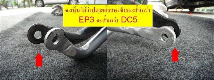

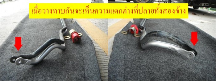

3.เหล็กกันโคลงของ EP3 & DC5 เมื่อทาบกันแล้วจะเห็นความแตกต่างที่ปลายทั้งสองข้าง
4.ลักษณะปลายเหล็กกันโคลงของ EP3 จะสั้นกว่า DC5

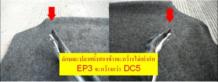

5.ลักษณะปลายเหล็กกันโคลงทั้งสองข้างจะกว้างไม่เท่ากัน EP3 จะกว้างกว่า DC5

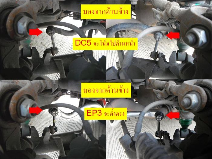

6.ภาพจากการใส่เหล็กทั้งสองเมื่อมองจากด้านข้างรถ(มองตรงซุ้มล้อ)
6.1เหล็กกันโคลงของ DC5 โน้มไปด้านหน้าโดยประมาณ 1 เซน
6.1เหล็กกันโคลงของ EP3 จะตั้งตรง

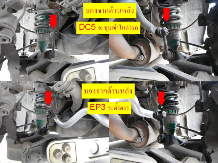

7.ภาพจากการใส่เหล็กทั้งสองเมื่อมองจากด้านหลัง(มองจากท้ายรถ)
7.1เหล็กกันโคลงของ DC5 หุบเข้าในตัวรถ
7.1เหล็กกันโคลงของ EP3 จะตั้งตรง
จากที่กล่าวมานั้นปัญหาที่พบหลังจากใส่มาทั้งสองตัว
DC5
1.ถ้าใส่ลูกหมากสั้น(ของ DC5) จะมีปัญหาเรื่องการให้ตัว เพราะมุมองศาและความยาวแตกต่างกัน(เหล็กกันโคลงจะงัดลูกหมากหลุดจากเบ้าเพราะเป็นลูกหมากที่ติดกับเหล็ก+อายุและองศาผิดมุม)  =>> !!! ลูกหมากกันโคลงหลังหลุด !!!
2.ถ้าใส่ลูกหมากยาว(ของ ES/EP3) จะมีปัญหาเรื่องการให้ตัว แต่จะน้อยกว่าของลูกหมากสั้น(ของ DC5) แต่ลักษณะของลูกหมากก็จะโน้มไปข้างหน้าและปลายเหล็กจะหุบเข้าดังที่กล่าวมาเหมือนลูกหมาก DC5
