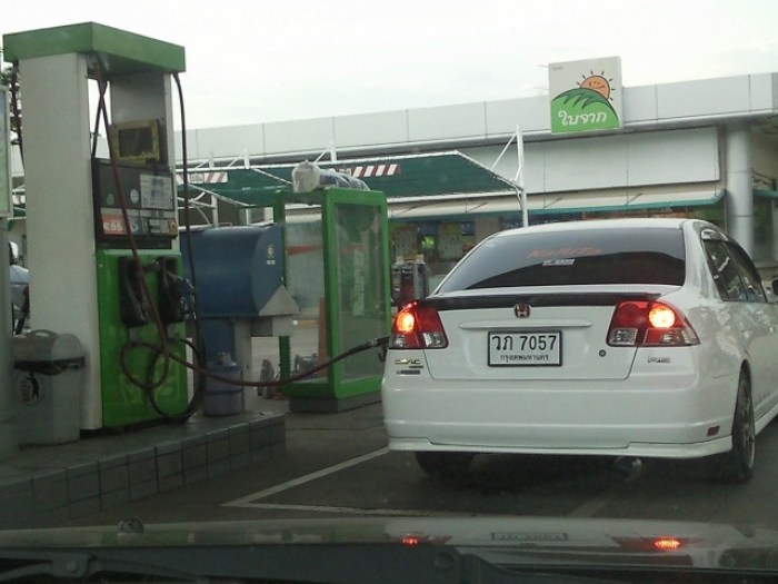

พฤหัส, 18 ตุลา 2012 18:25 - ไปเจอ ES เติม E85 มา
ไปเจอ ES เติม E85 มา แถวหนองแค สระบุรี
ES เติม E85
ES เติม E85

พฤหัส, 18 ตุลา 2012 18:33 - ผมเติม E85 เพียวๆเลยครับ
ว่าไปถามเขา เติมแล้วเป็นไงบ้าง
