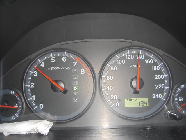

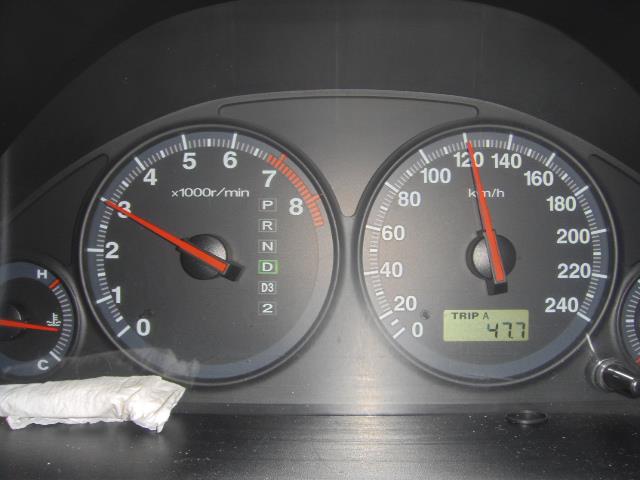

พฤหัส, 27 กันยา 2012 07:10 - Re: เกียร์ AT พังไหม 3200 รอบ วิ่ง 120
civic3025 พิมพ์ว่า:
พอดีผมรู้สึกว่าอาการเกียร์คงไกล้กลับบ้านเก่ามั่ง
คือเวลาขับรถผมลองสักเกตเกียร์ปกติ 3พันรอบ วิ่ง 120 แต่บ้างครั้งมัน 3200 รอบถึงจะ 120
มันคืออาการเกียร์พังใช้มั้ยส่งสั้ยมาก
ของเรา 3000 วิ่ง 120
ถ้า 3500 วิ่ง 140 อ่ะนะ
ถ้า 4500 วิ่ง 180 กว่า อ่ะนะ
ได้รับคำขอบคุณจาก: BEER_CIVIC ES
Kriss_es04
ชื่อเล่น: อ๊อด
ตอบ: 1745
ได้รับคำขอบคุณ: 1544
ให้คำขอบคุณ: 234
จันทร์, 1 ตุลา 2012 13:38 - เกียร์ AT พังไหม 3200 รอบ วิ่ง 120
ham_ter พิมพ์ว่า:
civic3025 พิมพ์ว่า:
ถ่ายได้งัย ภาพนิ่งมากๆ
ham_ter
ชื่อเล่น: ส้มจี๊ด
เข้าร่วม: 18 ตุลา 2011
ตอบ: 1641
ได้รับคำขอบคุณ: 4624
จันทร์, 1 ตุลา 2012 21:58 - เกียร์ AT พังไหม 3200 รอบ วิ่ง 120
Kriss_es04 พิมพ์ว่า:
ham_ter พิมพ์ว่า:
civic3025 พิมพ์ว่า:
จับพวงมาลัยมือซ้ายนิ่งๆ จับกล้องมือขวา เล็งดีๆ
ก็ได้ภาพนิ่งๆแล้วจ้า อุอุ
