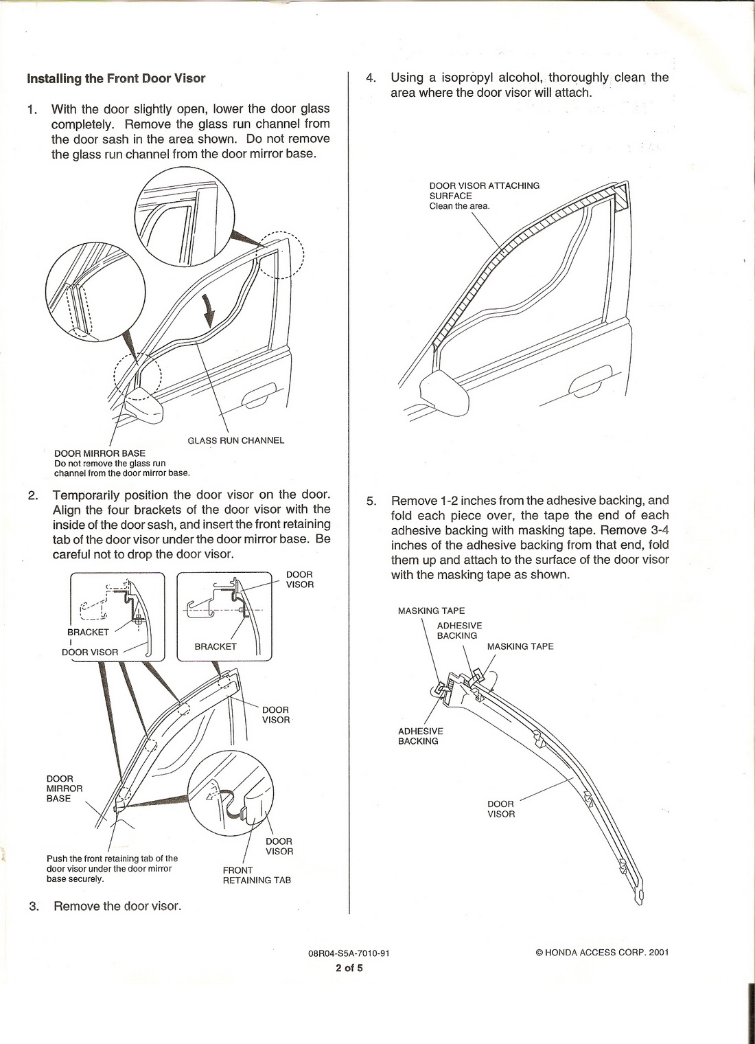

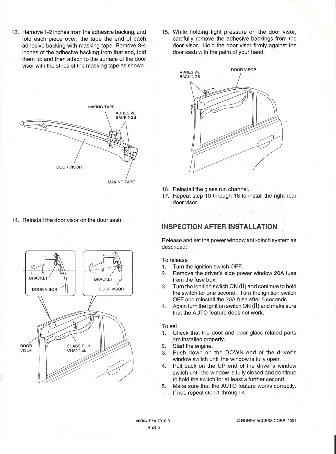

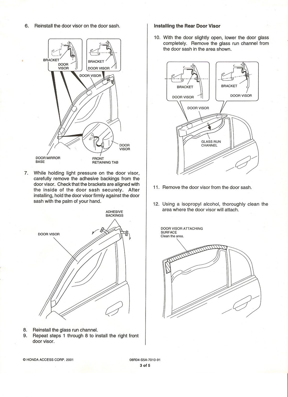

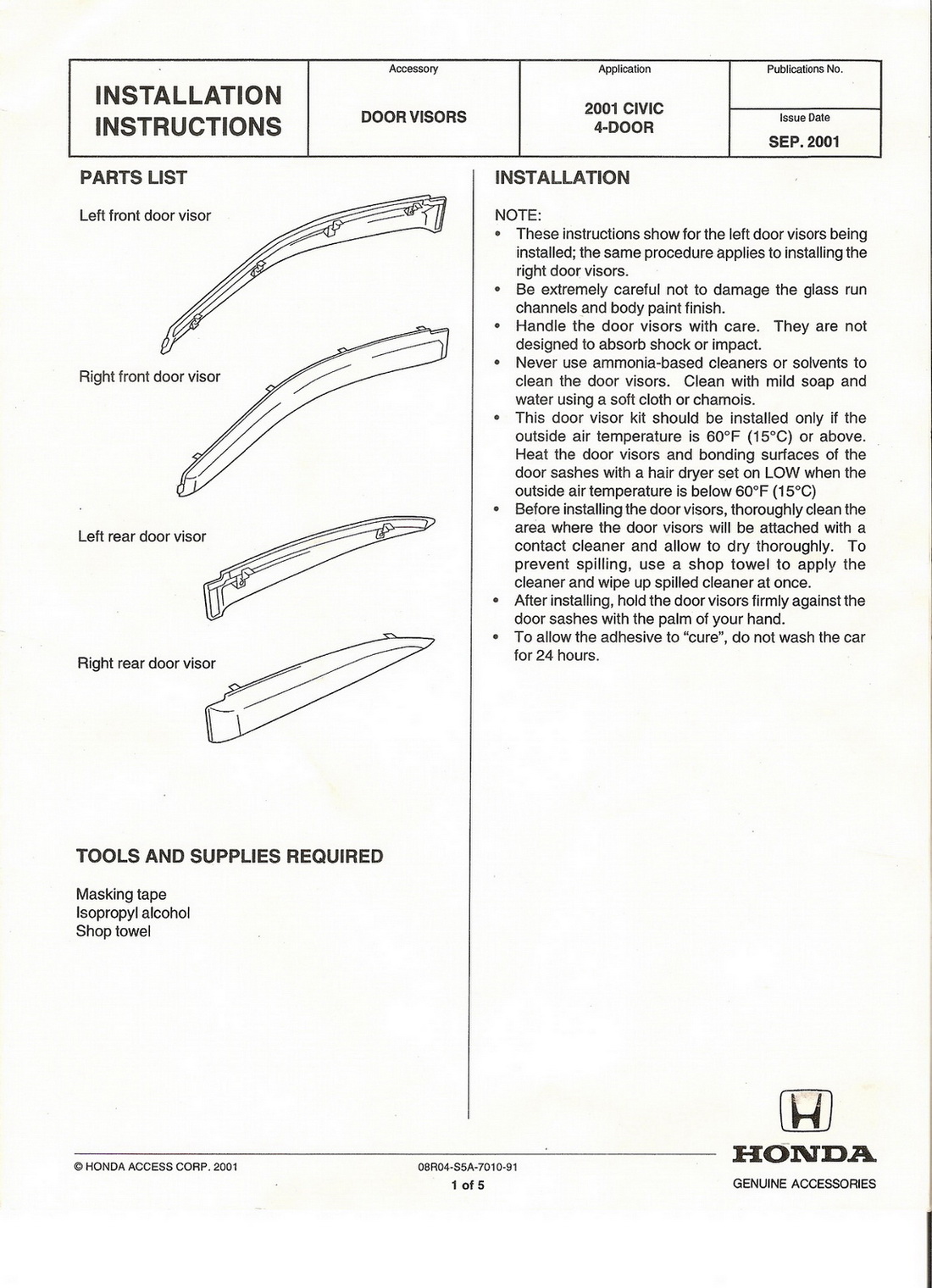

และนี่เผื่อคนอื่นๆบ้าง
วิธีใส่กันสาด + คู่มือการติดตั้งกันสาด

pdf น่ะลงไม่ได้
แล้วไอ้ที่ลงไว้เนี่ย ก็คู่มือที่มากับกล่องกันสาด
ที่ซื้อของมาจากคุงเอกไงครับ ฮิ ฮิ พอดีเก็บเอาไว้น่ะครับ
ไปหาเจอพอดี เลยเอามาลงช่วยเพื่อนๆหน่อยครับ

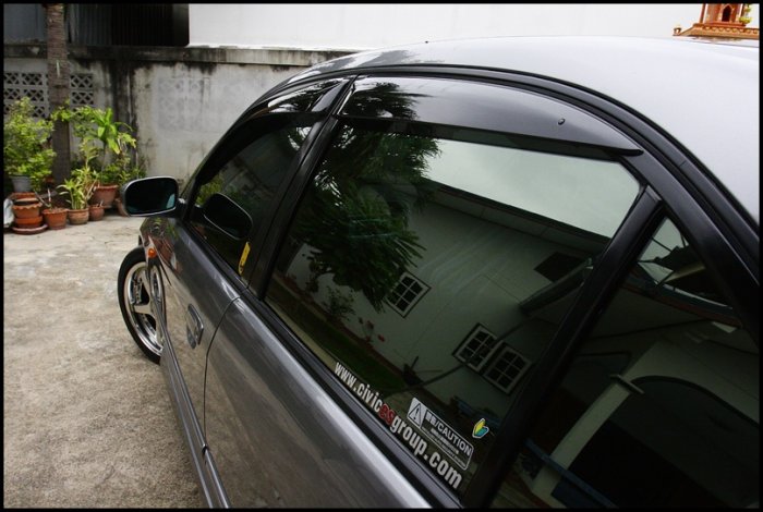

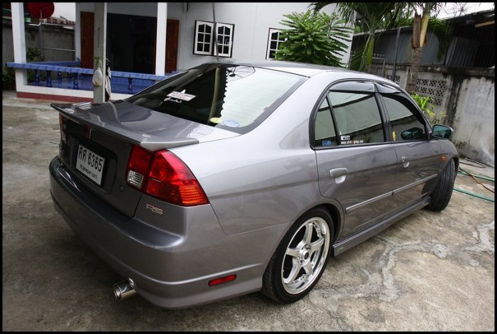

vevev พิมพ์ว่า:
ใส่เสจเอาโชว์หน่อยนะคุณโจ
จัดการใส่มาแว้ว น่ะคับ อิ อิ
ผมว่ามันสวยดีน่ะ มันมีเสน่ห์ในตัวของมันอ่ะ
เพราะเป็นกันสาดที่ไม่เหมือนรุ่น อื่นๆ และยี่ห้ออื่นๆ
และที่สำคัญ ใส่ค่อนข้างยากเหมือนกันอ่ะ แต่ได้ กูรู ES
อย่าง เพ่...โอ๋ และ คุณ kunshybeer08 (ที่เอาคู่มือการใส่มาให้แบบครบๆ)
ได้รับคำขอบคุณจาก: k-autosociety  Erotic_FA  karnmotocross01
