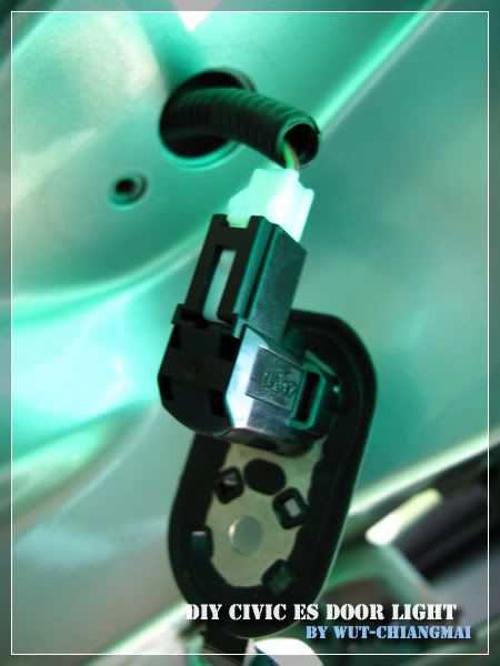

อังคาร, 8 มีนา 2011 23:02 - DIY: Honda CivicES Door Light ไฟประตู (ละเอียดยิบ)
เพื่อนๆระวังกันนิดหนึ่งน่ะคับ
เวลาต่อสายไฟ แนะนำถอดแบตฯออกก่อนจะดีกว่าน่ะคับ
ต่อให้ครบวงจร และสายไฟที่จั้ม ควรพันให้แน่นหนาก่อน ลองจั้มไฟมาน่ะคับ
ไม่งั้นจะงานเข้าแบบผมน่ะคับ กล่องฟิวส์ multiplex ใต้คอพวงมาลัยน่าจะพัง
ไม่ว่าจะต่อไฟส่องเท้า หรือ diy ไฟประตูน่ะคับ เซ็งเลยตอนนี้ไฟประตูไม่ติด
ฟิวส์ไม่ขาดสักตัว ไล่หาจุดช็อตไม่เจอ งานเข้ายาวเลยอ่ะคับ

พุธ, 9 มีนา 2011 15:35 - DIY: Honda CivicES Door Light ไฟประตู (ละเอียดยิบ)
ขอบคุณพี่โจ ที่ช่วยเข้ามาเตือนเพื่อน ๆ นะครับ
ยังไงขอให้ผ่านพ้นไปแบบไม่เสียเงินมากนะครับพี่
ผมเองทำตอนแรก ก็กลัว ๆ เหมือนกัน คิดว่า ยังไงๆ เกิดอะไรขึ้น ฟิวส์ก็ต้องขาดก่อน เลยลุยโลดเลย
ไม่คิดว่า จะมีกรณีถึงขั้นกล่องเสียหายขนาดนี้เลย
เพื่อน ๆ ที่จะทำเอง ก็ระมัดระวังรอบคอบกันหน่อยนะครับ ค่อย ๆ ต่อ ค่อยๆ เช็คนะครับ :o

อาทิตย์, 13 มีนา 2011 21:48 - DIY: Honda CivicES Door Light ไฟประตู (ละเอียดยิบ)
Update มาแล้วคับ k.วุฒิ
ผมแก้ไขชั่วคราวโดย เปลี่ยนไปจั้มที่สวิสต์ประตูเลยคับ
ผลที่ได้ เปิดประตูไหนติดประตูนั้นคับ แต่ประตูหลังผมต่อแบบ
เปิดแล้วติดทั้ง 2 ประตูหลังเลยคับ แต่ประตูหน้าเปิดฝั่งคนขับติดทั้งเพดานและประตูคับ
แต่มันจะเสียอย่างหนึ่ง คือ ไฟเพดานไม่หน่วงเวลาดับ แค่นั้นเองอ่ะคับ แต่ยังงัยก็ยังอยากได้
แบบเดิมๆ กลับมาอยู่ดีอ่ะคับ ไว้ทำใจได้ บวกกับมีตังค์ไว้ค่อยซื้อมาใส่ให้เหมือนเดิมทีหลังอ่ะคับ
ปล.ไม่ไหวจะซื้อกล่องใหม่คับ แพงเกิ๊น และเสียดายตังค์อ่ะ
เสียตัวรีเรย์หน่วงเวลาตัวเดียว ต้องเปลี่ยนยกกล่อง ทำใจไม่ได้อ่ะคับ
ยังงัยก็ต้อง ขอขอบคุณ k.วุฒิ อีกครั้งน่ะคับ ที่โทรไปแล้วแนะนำเกี่ยวกับระบบไฟให้ผมอ่ะคับผม
เป็นงัยคับ งามป่าวอ่ะ กลัวไม่เข้ากับไฟเพดาน เลยจัด ขาวๆ กันไปทั้งคัน อิ อิ

เสาร์, 19 มีนา 2011 07:37 - DIY: Honda CivicES Door Light ไฟประตู (ละเอียดยิบ)
wut-chiangmai พิมพ์ว่า:
หรูหรามาก ๆ ครับพี่โจ เห็นสวย ๆ แบบนี้ ค่อยหายเหนื่อยขึ้นมาบ้างนะครับ
แต่ม่ะค่อยคุ้นเวลาปิดประตู
ไฟดับทันทีเลยอ่ะ ไม่ค่อยๆดับเหมือนแต่ก่อนอ่ะ

psYchosis พิมพ์ว่า:
2.ผมลองเปิดดู Switch Door Sensor พบว่า เป็นสายไฟเส้นเดียว วิ่งออกมาจากกล่องควบคุม ผ่านสวิตช์ แล้วลงตัวถังรถเลย
จึงได้ลองทดสอบ ย้ายไฟลบ จากไฟประตู ต่อลงสวิตช์ตัวนี้ พบว่า
-ไฟจะติดเมื่อเปิดประตูบานที่ตรงกับไฟที่ติดตั้งเท่านั้น [ข้อดี]
-แต่ เปิดประตูทิ้งไว้ ไฟไม่ยอมดับเลย กลายเป็นว่าไม่ผ่าน Switch Delay [ข้อเสีย]
ตอนนี้ก็เลยต่อตามข้อที่ 1 ไปก่อนครับ
ใครพอมีความรู้เกี่ยวกับระบบไฟฟ้าบ้างอะครับ
ผมกำลังคิดว่า จะเดิน สายไฟลบ ต่อจากสวิตช์ประตู กลับมาเข้า ไฟลบ ที่กลับไปหาไฟหลังคา
เพื่อให้กลับไปผ่าน Switch Delay
แต่ยังไม่กล้าลอง กลัวไฟช็อตอะครับ
ใช้ ไดโอด คั่น ได้ครับ
SW.Door ตัวนี้ใช้ในการลงการ์ว ถ้าต้องการใช้สวิทตัวนี้เป็นตัวควมคุมในการปิดเปิดไฟ
ก็คือ ต่อไฟ+ เข้าหลอดไฟ ออกจากหลอดไฟอีกเส้น จ้ำเข้ากับสายไฟที่Sw.Door ได้เลยคับ

พุธ, 11 มกรา 2012 21:18 - DIY: Honda CivicES Door Light ไฟประตู (ละเอียดยิบ)
ใครรู้ช่วยตอบที่ของผมลองต่อแบบของคุณ โจ ต่อสายจากไฟใต้คอพวงมาลัยมะรู้ไปทำอิท่าไหนมันไม่ติดไฟส่องเท้าที่เคยติดมันก็ไม่ติดจนปัญญาแล้วใครพอจะรู้บ้างมันมีฟิวส์เบอร์อะไรตรงนั้นหรือต้องเช็คตรงไหนถึงจะให้มันติดเหมือนเดิม

เสาร์, 14 มกรา 2012 09:28 - Re: DIY: Honda CivicES Door Light ไฟประตู (ละเอียดยิบ)
ruengkit พิมพ์ว่า:
เป็นยังไงบ้างครับคุณตั้งโอ๋
-ถ้าลองถอดไฟประตูออกก่อน ไฟเพดานติดมั้ยครับ
-ลองถ่ายรูปจุดที่ต่อไฟใต้คอพวงมาลัยหน่อยได้มั้ยครับ เดี๋ยวจะได้ช่วย ๆ กันดูอ่าครับ

อาทิตย์, 24 มิถุนา 2012 20:28 - DIY: Honda CivicES Door Light ไฟประตู (ละเอียดยิบ)
แบบนี้ได้มั๊ย
ได้รับคำขอบคุณจาก: wut-chiangmai  ake_farlikit  brightes04
