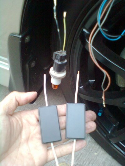

yoosabai พิมพ์ว่า:
ผมใช้ diode เหมือนกัน ทำโดยต่ออนุกรมกันไปเรื่อยๆ จะได้ออกมายาวๆ ก็เลยใช้วิธีเอาใส่ท่อหดแทน วงจรก็ตามรูปครับ จริงๆ ก็คล้ายๆ กับที่ของคุณโอ๋ เพียงแค่เปลี่ยนจากตัวต้านทาน มาเป็นไดโอด เหมือนที่จ๊อบบอกไว้ข้างบน
เรื่องจำนวนไดโอดว่าจะใช้กี่ตัว (D2-D6) ก็ขึ้นอยู่กับว่าตอนที่เป็นไฟหรี่ ต้องการให้มันสว่างมากน้อยแค่ไหน ถ้าต้องการให้สว่างมากๆ ก็ให้ใช้ไดโอดน้อยๆตัว แต่ถ้าต้องการให้สว่างน้อยๆ ก็ใช้ไดโอดหลายๆ ตัว ถ้าตามรูปใช้ 5 ตัว แรงดันไฟจะหายไป 3.5V จาก 12V ซึ่งจะเหลืออยู่ประมาณ 8.5V ที่จะจ่ายให้หลอด ความสว่างออกจะสว่างเล็กน้อยครับ ระหว่างเป็นไฟหรี่กับไฟเลี๊ยวจะต่างกันไม่มากเท่าไหร่
เวลาต่อให้ไดโอด ดูขั้วด้วยนะ ด้านที่ไม่มีแถบขาวๆ มันจะเป็น แอโนด ซึ่งจะต่อกับไฟบวก ส่วนฝั่งที่มีแถบขาวๆ จะเป็น แคโนด ซึ่งจะต่อกับไฟลบ ครับ

ศุกร์, 13 พฤษภาคม 2011 12:22 - วงจรไฟเลี้ยวเป็นไฟหรี่
ถ้าใช้ 1N4007 ต่ออนุกรมกัน 7 ตัว จะไม่มีความร้อนสะสมจนทำให้ไดโอดพังหรอครับ
แล้วสายแต่ละเส้นที่ต้องตัดต่อสีอะไรบ้างครับ กลัวตัดจ่อผิดจริง ๆ ครับ

NuuTeee พิมพ์ว่า:
ลองใช้ ไดโอด ตัวที่ทนกระแสสูงๆ ดูครับ ซัก 3A

ศุกร์, 20 พฤษภาคม 2011 09:43 - วงจรไฟเลี้ยวเป็นไฟหรี่
NuuTeee พิมพ์ว่า:
ถ้ากลัวขาด ก็ขยับไปเบอร์ 1N5407 ก็ได้ครับ ใหญ่หน่อยเปลืองพื้นที่นิดนึง

NuuTeee พิมพ์ว่า:
ตอนนี้กำลังงงเรื่องตัด-ต่อสายไฟนี่แหละครับ
แต่ละจุดใช้ jump หรือว่าตัดขาดแล้วมาต่อเพิ่มอ่ะครับ
ตัดขาดเฉพาะ เส้นที่เข้าไปเลี้ยวที่แก้มครับ
จากนั้นก็เอา ไดโอด 1 ตัว ไปต่อเชื่อมแทน เพื่อคั่นกระแสไปแทนครับ

ศุกร์, 20 พฤษภาคม 2011 12:09 - วงจรไฟเลี้ยวเป็นไฟหรี่
ไม่รู้ว่าผมเข้าใจถูกหรือไม่ครับ
คือผมจะปลอกสายไฟบวกของไฟหรี่ที่เป็นสีแดง/น้ำเงิน แล้วก็เอาชุดไดโอดที่ต่ออนุกรม 7 ตัว มา jump ตรงที่ปลอกสายไว้
ส่วนปลายอีกข้าง ผมก็จะเอาไปต่อกับขั้ว Cathode ของไดโอดที่ต่อกับสายสีเขียว/เหลือง ครับ
กลัวต่อผิดแล้วไฟจะช๊อตครับ
แล้วต้องถอดพลาสิกซุ้มล้อออกทั้งหมด จึงจะเจอสายไฟใช่รึเปล่าครับ

PongpanG พิมพ์ว่า:
เอารูป อีกอันมาให้ดุและกันครับ อิอิ
จ๊ำ สายไฟหรี่มา ครับ ต่อกับด้าน "ไฟหรี่"
แล้วตัดสายไฟเลี้ยว ออก จากกัน
ด้านต้นสาย ต่อกับ "ไฟเลี้ยว"
อีกด้าน ก็ไปที่ ด้านขั้วไฟครับ
ส่วนไดโอต ก็เลือกใช้ ตามด้านบน ได้เลยครับ
พอเปิด ไฟหรี่ หรือ ไฟปกติ กะแส จะวิ่ง ตามเส้นสี น้ำเงินครับ ซึ่งจะเห็นได้ว่า กระแส จะถูกไดโอต ดรอปให้ ความสว่าง น้อยลง
แต่พอเปิด ไฟเลี้ยวปุ้บ หลอดไฟก็จะสว่างกว่า มะกี้นี่ ครับ เพราะ ผ่านไดโอต น้อย ตัว ครับ ตตามเส้นสีเขียว
ผมใช้ IC REGULATOR LM7807 ต่อแทนการใช้ไดโอต
งายดีครับ ต่อกับไฟหรี ส่วนไฟเลียวก็ต่อเหมือนกัน (ตอนที่ไฟหรี่ออกไปยังหลอดไฟให้ใช้ไดโอต ต่ออีกตัวก็ดีครับกันไฟไหลย้อนกลับ)
IC LM7807เป็น IC สามขาสำหรับปรับแรงดันให้อยู่ไม่เกิน 7V วิธีต่อ ก็ ขา 1 อยู่ซ้ายสุด เป็นขา Input รับไฟ ขากลาง เป็น ไฟลบ ขา 3 ขวา เป็นขาไฟออก (จะไม่เกิน 7V) ระดับแรงดันไฟจะคงที่กว่าใช้ไดโอต เพราะขณะที่ติดเครื่องนั้นไฟมันจะมากกว่า 12 v อยู่แล้ว

วงจรแบไหนร้อนน้อยที่สุดครับพอดีผมต่อแบบใช้ไดโอดหลายตัวแล้วมันร้อนจัดจนตะกัวที่ใช้บัดกรีละลาย

psYchosis พิมพ์ว่า:
roatchaikit พิมพ์ว่า:
อ้างถึง คุณ Idris และ คุณ Psychosis ครับ
แบบนี้หรือป่าวครับ แล้วไฟเลี้ยวจะกระพริบแบบไหนครับ แบบติด-ดับปกติเลยหรือป่าวครับ
อยากทราบครับ ถ้าไม่มีผลกระทบอะไรผมว่าง่ายดีครับ ขอบคุณครับ
ข้อดี - ง่าย ไม่ต้องใช้อุปกรณ์อะไรมาก
ข้อเสีย - ถ้าต่อแบบนี้ไฟเลี้ยวจะติดเต็มที่ 21W ครับ มีโอกาสเสี่ยงที่ขั้วจะละลาย หรือ กรอบ
และการทำงานของไฟเลี้ยวจะเปลี่ยนไปดังนี้
1. เมื่อเปิดไฟหรี่ - ไฟเลี้ยวแก้มข้างจะติดด้วย
2. เมื่อเปิดไฟเลี้ยว - ไฟเลี้ยว หน้า และ แก้มข้าง จะกระพริบปกติ เป็นจังหวะพร้อมกัน
3. เมื่อเปิดไฟหรี่ พร้อมไฟเลี้ยว - ไฟเลี้ยวแก้มข้าง จะพริบ สลับ กับ ไฟเลี้ยวหน้า
หรือตามรูปนี้ก็ได้ครับ
