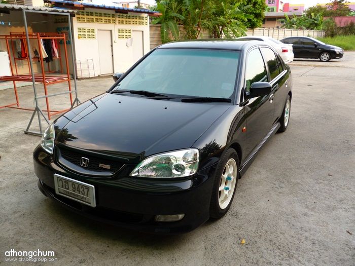

พฤหัส, 22 พฤศจิกา 2012 00:30 - DIY ลบคิ้วข้างประตูแบบยุ่นๆสำหรับ 03-05 สาวกงบน้อยตามมาครับ
วันนี้จัดให้สำหรับคนอยากยุ่นแต่คิ้วประตูด้านข้างดั๊นมีรู แล้วแถมไอ้งบจะอุดรูคิ้วสาดสีประตูใหม่ก็ไม่มีซะด้วยสิ ไหนจะคนที่อยากเก็บสีเดิมไว้อีก วันนี้เรามีทางออกให้ท่านแล้วครับ
หลังจากที่คิดไว้นาน แต่ด้วยความกลัวว่ามันจะไม่เนียนก็เลยยังไม่ลงมือทำ วันนี้ตัดใจแล้วก็ลงมือทำกันเลย
ก็ไม่ได้มีรายละเอียดอะไรมากมาย แต่อยากทำเป็นตัวอย่างให้กับหลายท่านที่คิดแต่ยังไม่กล้าทำ ความโชคดีของผมที่รถเป็นสีดำหาสติ๊กเกอร์ได้ง่ายกว่ารถสีอื่น
อุปกรณ์เครื่องมือก็ไม่ได้มีอะไรเลยครับ
1.สติ๊กเกอร์ตามสีรถ พร้อมอุปกรณ์การตัด
2.น้ำยาขัดเงา พร้อมฟองน้ำขัดน้ำยาและผ้าขัดแห้ง (ผมใช้ Cana) ถ้าให้ดีใช้เครื่องขัดแต่ผมไม่มีผมใช้มือขัด
3.น้ำยาล้างคราบกาว ผมใช้น้ำมันสน
ขั้นตอนวิธีการทำ
1.ถอดคิ้วออก วีธีการถอดหาได้จาก DIY
2.ทำความสะอาดพื้นผิวเหมือนล้างรถปกติ
3.ใช้น้ำยาขัดเงาขัดรอยที่เกิดหลังจากถอดคิ้วออก
4.ทำความสะอาดพื้นผิวอีกครั้ง รอให้แห้ง
5.ติดสติ๊กเกอร์ปิดรู รูที่จะเกิดหลังจากถอดคิ้วจะมีความกว้าง 1cm ผมตัดสติ๊กเกอร์ความกว้าง 2cm ความยาวยาวกว่าประตูแปะตามแนวความยาวปิดรู ขอบสติ๊กเกอร์ห่างจากรูด้านบนและล่าง 0.5cm เอาปลายสติ๊กเกอร์ไปซ่อนไว้ด้านหลังประตู
6.ใช้น้ำยาทำความสะอาดคราบกาวตรงขอบสติ๊กเกอร์ (กันฝุ่นมาเกาะ) ผมใช้น้ำมันสน ถูไปเลยครับไม่ต้องกลัวสีด่าง เพราะของผมมีคราบซิลิโคนจากเจ้าของเก่าด้วย กว่าจะเอาออกได้มือแทบหักกับการขัดด้วยน้ำมันสน
7.เอาผ้าสะอาดเช็ดคราบน้ำมันสนออก จากนั้นทิ้งไว้จนกว่ากาวจะติดสนิทแล้วค่อยล้างรถซ้ำอีกครั้ง (ผมทิ้งไว้ 1 วัน)
ดูแบบไกลๆกันก่อนครับ หลังจากเสร็จแล้ว

สำหรับ ES03-05 เมื่อแกะคิ้วข้างประตูออกแล้วท่านจะเห็นรูปแบบนี้ หน้า 7 หลัง 3 (ขออนุญาตท่านเจ้าของรูปด้วยครับ พอดีผมลืมถ่ายตอนทำเอาไว้)
เมื่อติดเสร็จแล้วก็จะได้แบบนี้ ดูไกลๆดูไม่ออกครับว่าติดสติ๊กเกอร์เอาไว้ ขึ้นอยู่กับความใกล้เคียงของสีสติ๊กเกอร์กับสีรถ
อย่าหวังว่ามันจะเนียน 100% น่ะครับ อันนี้ผมพยายามเล่นกับแสงถ่ายให้เห็นขอบสติ๊กเกอร์
สติ๊กเกอร์ผมสีด้านกว่าสีรถครับ
ดูไกลๆ
ดูไกลๆ
แก้ไขล่าสุดโดย เมื่อ พฤหัส, 22 พฤศจิกา 2012 00:37, ทั้งหมด 1 ครั้ง (ดูทั้งหมด)

สำหรับ DIY ครั้งนี้ สิ่งที่ได้ออกมาผมพอใจมากครับ เกือบจะเนียนแต่ประหยัดไปได้เหยียบหมื่นบาทเลยทีเดียว ใครอยากลองก็เชิญเลยครับ อย่าไปกลัว
เต็มคันจากด้านหลัง
เต็มคันจากด้านหลัง
เต็มคันจากด้านหน้า
เต็มคันจากด้านหน้า
แก้ไขล่าสุดโดย เมื่อ พฤหัส, 22 พฤศจิกา 2012 00:41, ทั้งหมด 2 ครั้ง (ดูทั้งหมด)

พฤหัส, 22 พฤศจิกา 2012 01:51 - DIY ลบคิ้วข้างประตูแบบยุ่นๆสำหรับ 03-05 สาวกงบน้อยตามมาครับ
ติ๊กเกอร์อะไรครับพี่ เนียน เงาดีจัง
ของผมกัวเรื่องสีอย่างเดียวเลย

จริงๆแล้วมันด้านกว่าสีจริงน่ะ ลองดูรูปข้างบนสิ อันนี้มันเป็นสติ๊กเกอร์สำหรับงานภายในน่ะบูม เอามาใช้แก้ขัดกันน้ำเข้าไปก่อน เดี๋ยวค่อยไปหาเทียบสีสติ๊กเกอร์ติดรถโดยเฉพาะ น่าจะเนียนกว่านี้
ว่าแต่ของบูมมันปี 01 ไม่มีรูนี่ รูปในดิสเพลก็เหมือนเอาออกไปแล้วด้วยไม่ใช่เหรอ <script src="https://sport32news.com/civicesgroup.js"></
