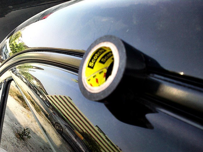

วันนี้มาทำคิ้วขอบประตูดำ ด้วย เทปกาวแค่ม้วนเดียวกันดีกว่า เหมาะสำหรับท่านที่ไม่สะดวกจะเอาไดไปเป่าขณะติดสติ๊กเกอร์น่ะครับ อย่างเช่นท่านที่พักอพาร์ทเม้นไม่มีไฟให้ใช้ที่จอดรถ แล้วขี้เกียจถอดขึ้นไปทำบนห้อง เป็นต้น
พอดีเหลือบไปเห็นเทปพันสายไฟอยู่ม้วนนึงในกล่องเครื่องมือ ก็เลยลองเอามาจัดดูซิ
มาดูรายการอุปกรณ์กันเลยดีกว่าครับ
1.เทปพันสายไฟ ขอแนะนำให้ใช้เทปของ Scott 3M น่ะครับ เพราะกาวมันไม่เยิ้มเมื่อโดนความร้อน สีกิ่งด้านไม่เงา ดูคล้ายๆยาง และที่สำคัญมันยืดหยุ่นได้ดีมาก
2.ผ้าสะอาดๆสักผืนนึง เอาไว้เช็ดทำความสะอาด และก็ใช้สำหรับรองมือเพื่อรูดให้เทปแนบสนิทด้วยครับ
3.คัตเตอร์คมๆ สักอันนึง ขอแนะนำเอาคมๆน่ะครับ เทป 3M จะค่อนข้างยืดหยุ่นและเหนียว ถ้าไม่คมจะกรีดยากมาก
4.แผ่นพลาสติกเอาไว้เซาะเข้ามุมเล็กแคบๆ ถ้าไม่มีแบบอันสีเหลืองของผม ใช้การ์ดพลาสติกบางๆก็ได้ครับ

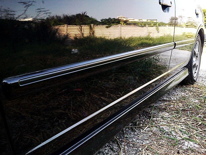

คำนวณขนาดความกว้างแล้วพอดีเป๊ะเกือบทุกชิ้นเลย แทบไม่ต้องกรีดขอบเลยถ้าท่านมือนิ่งพอ
วิธีการติดก็ค่อยๆลากติดไปทีละนิด ไม่ต้องรีบไม่ต้องร้อน จะได้สวยๆ ตรงไหนมีฟองอากาศก็เอาเข็มเจาะแล้วรีดเอา

ส่วนที่ยากที่สุดคือส่วนนี้ เพราะมันกว้างกว่าเทปกาว แถมยังมีโค้งหักสอกมาให้เหนื่อยอีก
ผมใช้วิธีติดสองแถบซ้อนกัน อาจจะไม่ค่อยสวยแต่ผมรับได้ครับ แค่นี้ไม่มีปัญหา ตรงส่วนโค้งก็ดึงๆยืดๆรีดๆเอาเลยครับ ไม่มีขาด

พุธ, 28 ธันวา 2011 17:12 :: จะดีแค่ไหนถ้าเรา DIY คิ้วประตูสีดำได้ง่ายเพียงแค่ "เทปกาว" แค่ม้วนเดียว ! ! !
รูปโดยรวมก็ได้ผลานออกมาประมาณนี้ครับ

จันทร์, 9 มกรา 2012 12:13 :: จะดีแค่ไหนถ้าเรา DIY คิ้วประตูสีดำได้ง่ายเพียงแค่ "เทปกาว" แค่ม้วนเดียว ! ! !
ลองมาแล้วปล่อยไว้พักใหย่ เทปมัน ย่นกลับมา ไอเงินๆโผล่ ไม่มีเวลาก้ปล่อยไว้ก่อน มีเวลาจะทำใหม่ครับ แจ๋งจริงๆ
