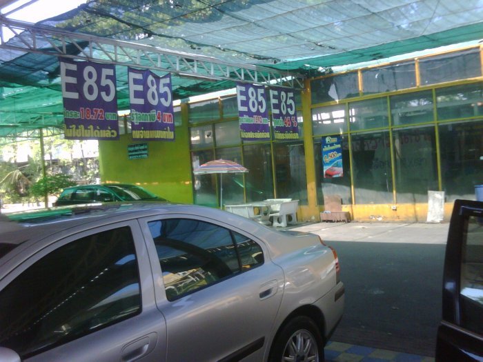

เนื่องด้วยไม่อยากติดแก๊ส เพราะรถมิตซูคันเก่าพังมาเยอะ ซ่อมไปหลาย
เลยไปหาใน google เกี่ยวกับพลังงานทดแทน E85 (เพื่อนแฟนขับ camry ตัวใหม่ไปติดแนะนำมา)
ก้อได้มาพบกับพลังงานทางเลือก E85 Convertion Kit = http://www.savcocarwash.com/
ผมติดโปรโมชั่น C มา 7,900 บาท ใช้เวลาติด 45 นาที***แถมล้างรถฟรี***
สถานที่ติดตั้ง ตรงข้ามกรมอุตุนิยมวิืทยา มุ่งหน้าไปสำโรง มาจากสี่แยกบางนา
ติดตั้งเสร็จน้ำมันขับมาเรื่อย ๆ กลับบ้านแถว บางนา กม.18
เลยแวะเติมน้ำมันตรงปั้มบางจาก ตรงข้าม LOTUS-HOME PRO กม.12
เล่นซะเต็มถัง E85 760 บาท ลิตรละ 20.92 ได้ทั้งหมด 36.33 ลิตร
จากเมื่อวานถึงวันนี้ขับไปแล้วเกือบ 200 โล ลองรถดูปรกติดีทุกอย่างครับ
ก้อเลยอยากแนะนำเพื่อน ๆ เพื่อเป็นพลังงานทางเลือกอีกอย่างครับ

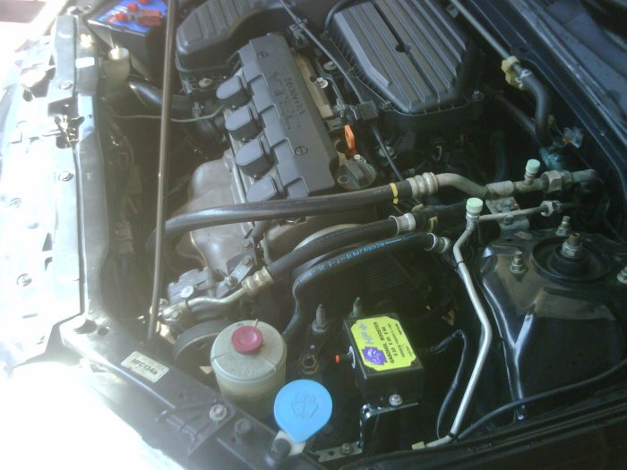

ศุกร์, 28 มกรา 2011 11:38 :: ES04+E85 Convertion Kit
ฟังมาจากช่าง+ยืนดูด้วย
มันเหมือนติด ECU เพิ่มอีกกล่องนึง
โดยการติดตั้งถอดปลั๊กหัวฉีดออก 4 หัว แล้วเอาปลั๊ก E85 เสียบไปแทน
และหาจุดยึดกล่อง ECU ใหม่ให้เรียบร้อย+เดินสายไฟกล่องเข้ากลับขั้วแบตเตอรี่
ขั้นตอนแค่นี้จบ 45 นาทีเสร็จครับ
จากนั้ันเจ้ากล่องตัวนี้มันก้อจะไปสั่งงานใหม่แทนที่เจ้ากล่องเดิม เกี่ยวกับระบบเชื่อเพลิง
และมันจะคำนวณอัตราการเผาไหม้ใหม่ทั้งหมด คือ
รถเราจะเปลี่ยนอาหารให้กิืนน้ำมันประเภทอื่นได้เพิ่มขึ้น
โดยหากขับไป ตจว. น้ำมัน E85 ไม่มีเรายังสามารถเติม E20 ได้
ตอนนี้มันเลยทำให้รถผมเติมได้หลายอย่างคือ 91,GAS91,GAS95,E20,E85
อยากได้คำแนะนำยินดีให้คำปรึกษาครับ
ไม่ได้มีส่วนได้ส่วนเสียอารัยกับร้าน (ไม่ใช่คนรู้จัก/ญาตฺิ)
ตั้ม 080-9403758
ได้รับคำขอบคุณจาก: SYS  surapong  okuma  wangyu  lingnoy_jaja

PongpanG พิมพ์ว่า:
มันต้องปรับจูน ด้วยหรือเปล่าครับ
สังเกตุที่กล่องสีเหลืองครับ มันจะมีตัวปรับจูนการจ่ายน้ำมันเข้าหัวฉีดอยู่
ช่างเค้าเป็นคนตั้งให้รถรุ่นเราเค้าตั้งให้ที่ 5 มาตรฐาน แต่ถ้าอยากให้จ่ายมากขึ้น
ก้อปรับมือเอาเองครับ ตอนนี้ยังปกติดีทุกอย่างครับ...คุ้มค่าครับ

หากคุณยังไม่ได้เปลี่ยนมาเป็นระยะเวลานาน ส่วนเรื่องการปรับจูน กล่อง E85 จะมีตัวจูนอยู่ที่กล่องจะมีเลข 1-10
รถผมช่างตั้งไว้ที่ 5 นิด ๆ คือใช้งานปกติ หากต้องการความแรงเร็วในการจ่ายน้ำมัน E85 สามารถปรับเพิ่มขึ้นไปเองได้ครับ
สังเกตุที่รูปภาพกล่องนะครับ ตัวปรับปุ่มสีแดงคือตัวปรับจูนครับ
