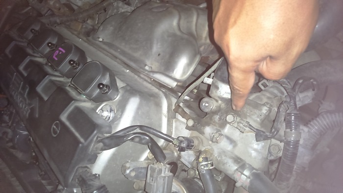

วันนี้ โทรไปถามช่างแจ๊ค ช่างประจำตัว ที่ย้ายไปอยู่อุตรดิตถ์แล้ว
บอกว่า น่าจะเป็นเพราะ กราวด์ ของกล่อง ECU หลวม นึกขึ้นได้ เออน่าจะใช่
เพราะก่อนหน้านี้ เคยถอดออกมาเช็ครอยรั่ว น้ำมันเครื่อง แล้วก็จริงๆ ครับ
ผมไม่ได้ขันน็อตเลย ปล่อยไว้หลวมๆจริงๆด้วย ขันเสร็จ จบเลย ปัญหาทุกอย่าง ช่างแจ๊ค นี่โคตรเซียนเลย
ตอบได้ถูกเป๊ะเลย ขอบคุณมากๆครับ
น็อตตัวนี้เลยครับ สายเส้นนี้มี 2 จุด นะครับ ตรวจทั่ง 2 จุด
นี่แหละสาเหตุของเข็มความเร็วแกว่ง

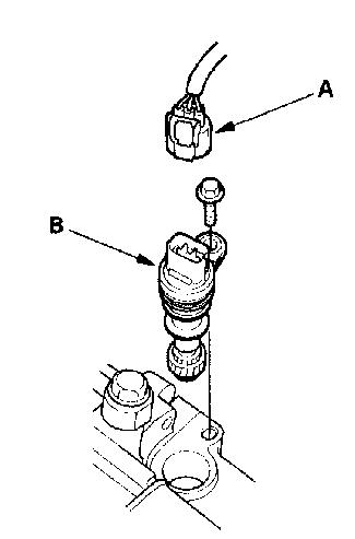

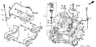

ถอดเปลี่ยน ง่ายมาก ถอดกรองอันใหญ่ที่อยู่ฝั่งเดียวกับเบตฯ ออก ดูไปแถวๆก้านวัดน้ำมันเกียร์ (ถ้าเป็นเกียร์ออโต้)
มีปลั๊กอยู่อันหนึ่ง นั่นหละ ตัวมัน  มีน๊อตเบอร์ 10 ยึดอยู่ ตัวเดียว
ตามนี้ http://www.7thgenhonda.com/forum/showthread.php?t=8798

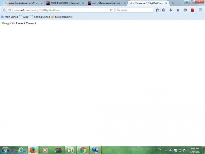

ศุกร์, 8 มกรา 2016 18:31 - อาการนี้ไม่เคยเจอ เข็มความเร็ว ขึ้นอย่างกะเข็มวัดรอบ

เสาร์, 9 มกรา 2016 10:18 - อาการนี้ไม่เคยเจอ เข็มความเร็ว ขึ้นอย่างกะเข็มวัดรอบ
เสียใจ แต่ไม่แคร์ พิมพ์ว่า:
http://www.mx7.com/view2/yQ7y1NXyG7adOuzu       แดง หรือ เขียว คับ พี่
คืออะไรครับ ภาพไม่ขึ้น

เสาร์, 9 มกรา 2016 11:50 - อาการนี้ไม่เคยเจอ เข็มความเร็ว ขึ้นอย่างกะเข็มวัดรอบ
พี่ลองกดเข้าไปดูสิคับมันเป็นลิ้งคับ

เสาร์, 9 มกรา 2016 17:04 - อาการนี้ไม่เคยเจอ เข็มความเร็ว ขึ้นอย่างกะเข็มวัดรอบ
ทราบครับ แหม เล่นมานานระดับนี้ จะไม่รู้จักกดเข้าลิงค์เชียวหรือ
มันเป็นเวปส่วนตัวอะไรรึป่าว ต้องลงทะเบียนก่อนหรือเปล่า ผมเข้าแล้ว มันหน้าตาแบบนี้

เสาร์, 9 มกรา 2016 17:42 - อาการนี้ไม่เคยเจอ เข็มความเร็ว ขึ้นอย่างกะเข็มวัดรอบ
ขึ้นไม่คับพี่[img] อาการนี้ไม่เคยเจอ เข็มความเร็ว ขึ้นอย่างกะเข็มวัดรอบ [/img]

เสาร์, 9 มกรา 2016 20:40 - อาการนี้ไม่เคยเจอ เข็มความเร็ว ขึ้นอย่างกะเข็มวัดรอบ
ดูเหมือนน่าจะไม่ใช่ เลย ทั้งสองอัน ดูจากลักษณะการยึดน๊อต ไม่แน่ใจนะ ขอภาพชัดๆ และมุมอื่นๆ บ้างได้มั้ย
ของ ES เกียร์ออโต้ ต้องเป็นน๊อตแนวตั้ว ดูจากภาพด้านล่างนะครับ  อ้อ ลืมถามไป เกียร์ธรรมดา หรือ ออโต้ครับ
