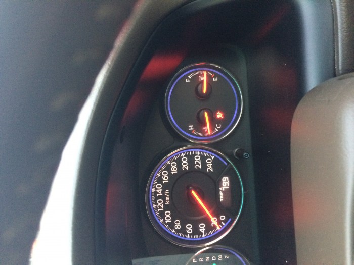

อาทิตย์, 1 กุมภา 2015 18:00 - ไฟแอร์แบ็คโชว์แก้ยังไง
ไฟแอร์โชว์เป็นเพราะอะไรแก้ยังไงครับ

ไม่แน่ใจว่ามันมีไฟ SRS อีกตัวนึงหรือเปล่าครับ ถ้ามันเป็นไฟเตือนตัวเดียวกับไมล์ปี 2002 เดี๋ยวบอกวิธี reset ให้ครับ ไม่งั้นลองเข้า google พิมพ์คำว่า reset ไฟ srs ดูนะครับ

ปัญหาหลักมันน่าจะมาจาก เข็มขัดนิรภัยครับ

99 เปอร์เซน  เคเบิลเรียวขาด  จะอยู่ในพวงมาลัย

จันทร์, 2 กุมภา 2015 10:48 - ไฟแอร์แบ็คโชว์แก้ยังไง
ของผมมันโชว์ตลอด เคย reset code หละ แล้วก้กลับมาเป็นใหม่ สุดท้ายขับมันทั้งๆๆที่ โชว์
ว่าแต่ เคเบิลเรียวขาด ค่าซ่อมแพงไหมครับ

จันทร์, 2 กุมภา 2015 11:38 - ไฟแอร์แบ็คโชว์แก้ยังไง
แล้วเคเบิลเรียลขาด
สมมุดว่าเกิดเหตุมันจะไม่ทำงานใช่ปะ
แล้วต้องเข้าศูนย์อย่างเดียวใช่ปะ

ลองแกะมาดูก่อนครับ บางทีสายอาจจะแค่หัก  บักกรีใหม่ได้ แต่ถ้าขาดหรือหักหลายที่ ต้องซื้อใหม่ครับ มือสอง น่าจะอยู่ 800-900 ครับ

แอร์แบก  ไม่ทำงานครับ มี 2 ทางเลือก
1.  เข้าศูนย์ได้ ครับ ดีเลย  แต่แพง
2.  มือ 2 ประมาณ 800-900 ครับ

ผมเคยให้ที่ศูนย์ Reset ให้ ค่าใช้จ่ายสามร้อยกว่าบาทเองครับ

ลอง reset เองดูก่อนครับ
https://www.youtube.com/watch?v=2MdTkmk4FiQ&list=PL20C602816072352C&index=3

อีกอันครับ
http://www.hondajazz-club.com/smf/index.php?topic=73273.0
