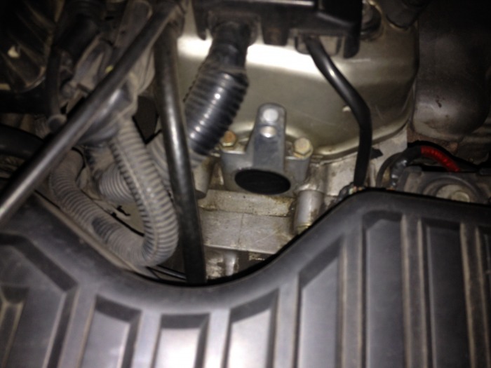

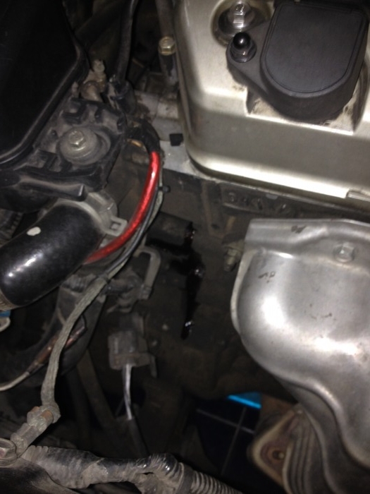

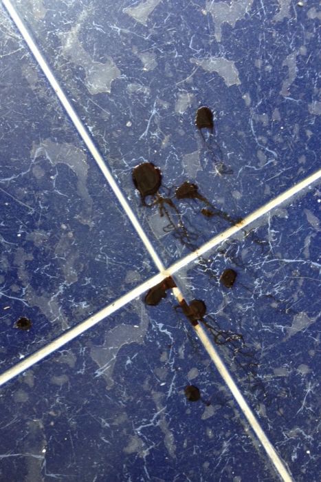

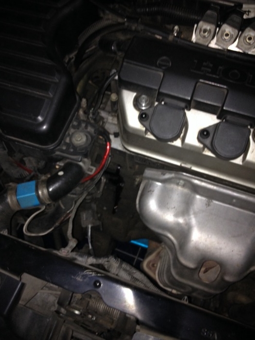

พฤหัส, 25 กันยา 2014 21:25 - ช่วยด้วยครับ มีกาวซึมออกมาจากตรงนี้ไม่ทราบว่าเค้าเรียกว่าอะไร
คือจอดรถในบ้าน ปรากฏว่ามีหยดกาวรั่วออกมา สีแดงๆเหนียวมากๆหยดเต็มพื้น น้ำมันเครื่องก็ไม่ใช่ ช่างก็หารอยรั่วไม่เจอ และคอนเฟริมว่าเป็นคราบกาว พอผ่านไป2อาทิตย์เปิดฝากระโปรงเจอรั่วอีกจุดไม่รู้เค้าเรียกว่าอะไร
โอริ่งก็ไม่รั่วแห้งดีทุกอย่าง ไม่รู้มันมาจากไหน
ยิ่งจอดหลายวัน ก็ยิ่งเลอะขึ้นทุกวัน

พฤหัส, 25 กันยา 2014 22:17 - ช่วยด้วยครับ มีกาวซึมออกมาจากตรงนี้ไม่ทราบว่าเค้าเรียกว่าอะไร
สีแดงๆเกรงว่าจะเป็นน้ำมันเกียร์อ่ะสิครับน่ากลัวกว่าน้ำมันเครื่องหยดอีกนะครับ

พฤหัส, 25 กันยา 2014 22:28 - ช่วยด้วยครับ มีกาวซึมออกมาจากตรงนี้ไม่ทราบว่าเค้าเรียกว่าอะไร
เช็คน้ำมันเกียร์แล้วไม่ลดนะครับ ระดับปกติ อีกอย่างผมถ่ายน้ำมันเกียร์พร้อมถ่ายน้ำมันเครื่องเสมอ ช่างแสบบอกว่าเป็นเหมือนกาวเพราะเหนียวมากๆๆๆ ตอนนั้นก็ไม่รู้เป็นที่อะไร

ศุกร์, 26 กันยา 2014 07:52 - ช่วยด้วยครับ มีกาวซึมออกมาจากตรงนี้ไม่ทราบว่าเค้าเรียกว่าอะไร
อะไรสักอย่างที่มันร้อนๆ จนละรายหรือป่าวหว่า

ศุกร์, 26 กันยา 2014 12:31 - ช่วยด้วยครับ มีกาวซึมออกมาจากตรงนี้ไม่ทราบว่าเค้าเรียกว่าอะไร
ฝากระโปรงติดฉนวนกันความร้อนป่าวครับ

ศุกร์, 26 กันยา 2014 18:58 - ช่วยด้วยครับ มีกาวซึมออกมาจากตรงนี้ไม่ทราบว่าเค้าเรียกว่าอะไร
taomang พิมพ์ว่า:
ซักพักน่าจะมีนำ้มันซึมแน่ๆ
ช่างบอกว่าไม่น่าจะมีน้ำมันซึมออกมาได้เพราะตรงส่วนนี้ประกบติดแน่นเลย
ที่ออกคงเป็นแค่กาวหรือซิลิโคนอะไรซักอย่าง

ศุกร์, 26 กันยา 2014 20:18 - ช่วยด้วยครับ มีกาวซึมออกมาจากตรงนี้ไม่ทราบว่าเค้าเรียกว่าอะไร
ใช้น้ำมันที่อยู่ในยางแท่นเครื่องตัวบน หรือเปล่านะ   555 รอช่างแสบดีกว่า

เสาร์, 27 กันยา 2014 09:29 - ช่วยด้วยครับ มีกาวซึมออกมาจากตรงนี้ไม่ทราบว่าเค้าเรียกว่าอะไร
เป็นไปได้ไหมคราบกาวจากฉนวนกันความร้อน รถใช้มาร้อนๆแล้วเข้าบ้านจอดความร้อนสะสม ทำให้กาวละลาย ลองใช้ตามปกติแล้วเข้าบ้านจอดเปิดฝากระโปรงรถเพื่อระบายความร้อนดู (ข้อสัณนิฐานและความเห็นส่วนตัวครับ). ใช่หรือไม่ ไม่รู้ แต่ที่แน่ๆคือไม่เสียตัง
