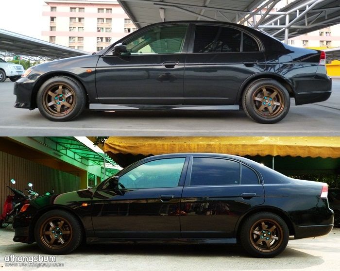

ทั้งสองตัวเตี้ยพอกัน แยกแทบไม่ออก H&R เตี้ยกว่านิดเดียว ถึงขั้นต้องมองเปรียบเทียบกันเลยทีเดียว
ฟิลลิ่งก็ไม่ต่างกัน แข็งกว่าเดิมไม่มาก อย่าหวังอะไรกะมันนอกจากเตี้ยลงนิดหน่อย
บน Tein ล่าง H&R กะยาง 195/55/15
สปริงหลังเดิมทั้งคู่
ได้รับคำขอบคุณจาก: taebuzz  surasaka  nooduean_69  Chonchy  tawan1986  Sak_es5442  J_online  nu_es_05  zzzz_pp13
