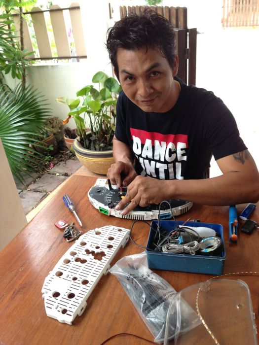

แกะไมล์ ซะคิดว่าจะประกอบกลับได้ไหม
พี่ต๋อง สุดหล่อ Badoo , Wechat
ไมล์กระจาย ใครจะทำตาม ระมัดระวัง วิธีถอดเข็มไมล์ครับ
แกนมันอาจจะติดตามมา
แกนมันอาจจะติดตามมา

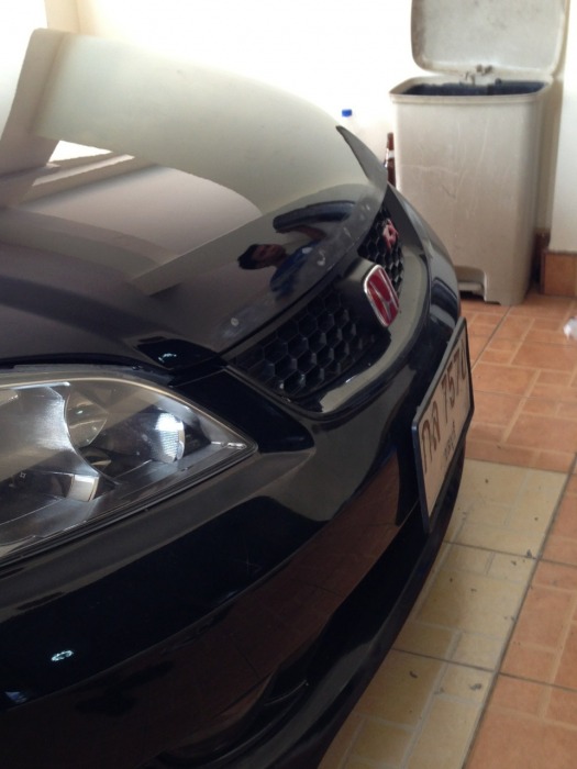

มาต่อกันที่งาน อุดคิ้ว 04 ใช้ อีพ๊อกซี่เหล็ก อุดเลยครับ
ก่อนหุ้ม เคฟล่าเงา
ก่อนหุ้ม เคฟล่าเงา
งานบวช เริ่มจะเสร็จแล้ว โกนคิ้ว
เวลาจะทำกลับก็กด อีพ๊อกซี่ออก เอาคิ้วใส่จบครับ

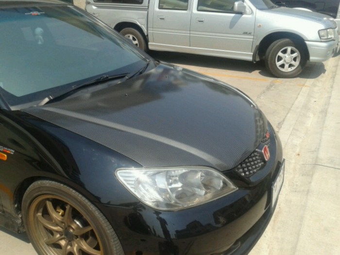

เคฟล่า เงา ติดยากมากๆครับ
แต่ติดเสร็จ สวยงามมาก
รถสีดำเด่นขึ้นมาดันที
วางแบบ ใครจะติดให้เหลือไว้เยอะๆ นะครับ เกินดีกว่าขาด

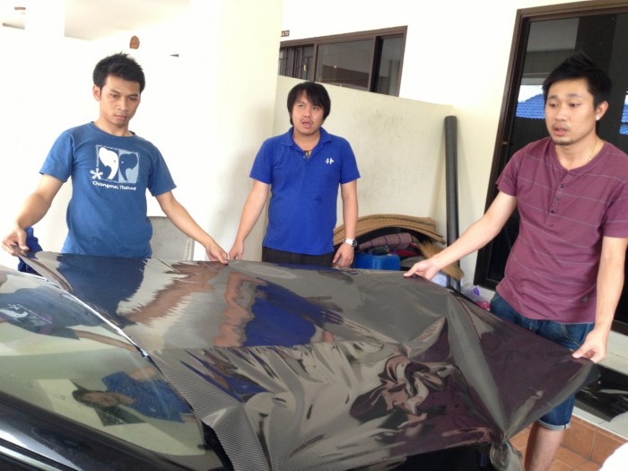

รวมด้วยช่วยกัน
รวมด้วยช่วยกัน
จับกันซะเมื่อย เปลี่ยนตัวบ้าง ใช้เวลาเยอะมากครับ
เคฟล่าแบบเดิม ครึ่งชั่วโมงเสร็จ ตัวนี้ ประมาณ 4 ชั่วโมง
งานนี้ต้องกัด ครับ อยากแข็งนัก
ผ่านไป 2 ชั่วโมง ได้มาครึ่งนึง

งานนี้ไม่หมูครับ เคฟล่าเงา
บ่าย2 ถึง 3ทุ่ม
กว่าจะออกมาสวยขนาดนี้ เล่นเอาเหนื่อย
อุดคิ้ว แล้วสวยจริงๆ ES
เล่นกันซะดึก งานนี้ นายจ๊อบเป็นพระเอก จริงๆ

ขอโทษนะครับ สอบถามหน่อยครับ
อีพ๊อกซี่นี่มันต้องใช้แบบไหนอะึครับ แล้วหาซื้อได้ที่ไหนครับ ผมอยากเอาคิ้วออกบ้างอ่า อยากกลับไปใช้ฝาเดิม
ขอบคุณสำหรับข้อมูลคร้าบ
ได้รับคำขอบคุณจาก: เค  focusyo  davidian  manches13
focusyo
ชื่อเล่น: โย
เข้าร่วม: 13 สิงหา 2011
ตอบ: 2849
ได้รับคำขอบคุณ: 8318
ให้คำขอบคุณ: 2490
จันทร์, 4 กุมภา 2013 09:52 - DIY-555 แบบสบายๆ ไมล์แดง , ฝาหน้าอุดคิ้ว,หุ้มเคฟล่าเงา , ใส่ลิ้นหน้า Mugen หลังRS อัพรูปฝา
Over_Boost พิมพ์ว่า:
อีพ๊อกซี สำหรับเหล็ครับ
ร้านวัสดุก่อสร้าง มีขายครับ ประมาณ 70 บาท
อุดแล้วก็ ปาดให้เรียบ ถ้าไม่เรียบก็ขัดด้วยกระดาษทราย ครับ
แต่งานนี้ หุ้มทับเลยไม่ต้องทำสี
