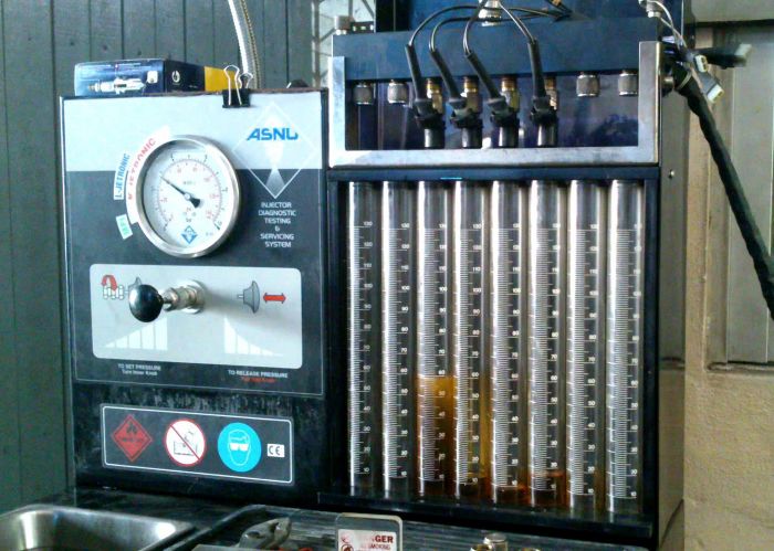

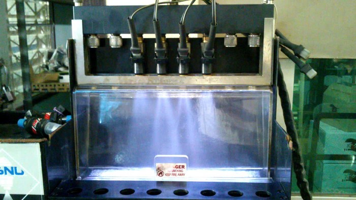

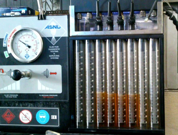

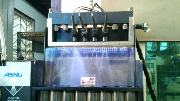

วันนี้ผมได้ไปใช้บริการล้างหัวฉีดรถของผมที่อู่แถวลาดพร้าว 112 ตอนที่ช่างเค้าเอาหัวฉีดของผมออกจากรถแล้วนำไปเทสที่เครื่องเพื่อดูความสามารถในการจ่ายน้ำมันก่อนทำการล้างจริง ทั้ง 4 หัว รวมหัวเก่าที่ถอดออกก่อนหน้านี้แล้ว เพื่อล้างไว้เป็นอะไหล่ เนื่องจากคราวที่แล้วผมได้เบิกหัวใหม่จากศูนย์ใส่ไปแล้ว 1 หัว หัวนี้เลยไม่ต้องล้าง ผมเห็นได้ชัดเลยว่ามันเริ่มตันอย่างชัดเจนทั้ง 3 หัว คือมันจ่ายน้ำมันได้ไม่เท่ากันเลยสักหัว ซึ่งปกติทุกๆหัวจะต้องจ่ายน้ำมันได้ในปริมาณที่ใกล้เคียงกัน โดยหัวที่ 1 ทำงานได้ดีที่สุด คือจ่ายน้ำมันออกมาค่อนข้างเป็นละออง ส่วนหัวที่ 2,3 และ 4 จ่ายน้ำมันออกมาเป็นเส้น โดยบางหัวในบางจังหวะก็ไม่ยอมจ่าย หลังจากนี้ช่างก็ถอดหัวฉีดออกมาจากรางเทส โดยเอาหัวฉีดทั้งหมดมาใส่ในอ่างสำหรับล้าง โดยเหน็บหัวฉีดไว้กับแผ่นอะคริลิค เพื่อไม่ให้หัวฉีดจมน้ำยาในอ่างล้าง แล้วก็ทำการต่อสายไฟเข้ากับทุกหัว แล้วเครื่องล้างก็ทำงาน โดยทำงานเป็นจังหวะที่รอบต่ำประมาณ 500 rpm และไล่รอบสูงขึ้นไปเรื่อยๆจนถึง 10,000 rpm จนครบ 1 รอบของการล้าง ประมาณ 15 - 20 นาที ของผมล้างไปทั้งหมด 4 รอบ ประมาณ 1 ชั่วโมงได้ โดยช่างบอกว่ามันตันเยอะเลยต้องล้างหลายรอบ หลังจากที่เครื่องล้างจนเสร็จสมบูรณ์ ช่างก็ได้ทดสอบหัวฉีดของผมอีกครั้ง ในรูปแบบเดิมเหมือนกับตอนแรกที่เพิ่งแกะออกมาจากรถ แต่สิ่งที่แตกต่างอย่างเห็นได้ชัดคือ หัวฉีดทั้งหมดที่เคยจ่ายน้ำมันเป็นเส้น และจ่ายบ้าง ไม่จ่ายบ้าง ตอนนี้สามารถจ่ายน้ำมันเป็นละอองเล็กๆได้แล้วทุกหัว โดยมีปริมาณของน้ำมันที่ใกล้เคียงกัน ต่างจากตอนแรกแบบหน้ามือเป็นหลังเท้ากันเลยทีเดียว หลังจากทดสอบจนหนำใจผมแล้ว ช่างก็จับมันยัดใส่ลงราง และประกอบเข้าเครื่องจนครบเหมือนเดิม แล้วเริ่มสตาร์ทครั้งแรก จะสตาร์ทยากนิดนึงเนื่องจากไม่มีน้ำมันค้างในรางหัวฉีด เลยต้องสตาร์ทรอบ 2 อีกรอบ เครื่องยนต์ก็ติดเป็นปกติ แตกต่างจากก่อนมาถึงอู่เพราะผมวิ่งได้แค่ 3 สูบ ซึ่งผมขับมาจากสมุทรปราการ เวลาเหยียบเบรคทีมันสั่นอย่างกับรถแต่งแคม เรียกว่านั่งเฉยๆหัวสั่นตามจังหวะของเครื่องที่มันเหวี่ยงเลยหละครับ และสิ่งที่ได้พบหลังจากล้างหัวฉีดไปแล้วคือ ตอนนี้เครื่องยนต์ทำงานครบทุกสูบแล้ว รอบเดินเบาของเครื่องก็สูงขึ้นอยู่ในระดับปกติประมาณ 800 rpm รู้สึกได้ว่าเครื่องไม่มีอาการสั่นแล้ว และเงียบขึ้นอย่างชัดเจน รอบมาไวขึ้น รถไหลได้ดีขึ้น เพียงแค่แตะเบาๆ ที่สำคัญประหยัดน้ำมันขึ้นแบบรู้สึกได้ เนื่องจากตอนออกมาจากบ้านน้ำมันผมเต็มถัง พอมาถึงอู่น้ำมันก็หมดไปเกือบครึ่งถัง เนื่องจากต้องเหยียบคันเร่งหนักกว่าปกติมากพอสมควร แต่ขากลับบ้านผมใช้น้ำมันแค่ประมาณ 25 - 30% จากขามาเห็นจะได้ ส่วนค่าใช้จ่ายของวันนี้อยู่ที่ 2400 บาท ตกหัวละ 600 บาทครับ ถ้ารู้จักที่นี่ตั้งแต่ทีแรก ผมก็คงไม่ต้องไปเบิกหัวฉีดใหม่จากศูนย์มาเปลี่ยนหรอกครับ ประหยัดเงินไปได้อีกเยอะมากๆ ขอบคุณครับ

พุธ, 26 ธันวา 2012 04:21 - วันนี้ผมได้ไปใช้บริการล้างหัวฉีดมาครับ
ภาพหัวฉีดตอนก่อนล้างครับ

พุธ, 26 ธันวา 2012 04:23 - วันนี้ผมได้ไปใช้บริการล้างหัวฉีดมาครับ
ภาพเทสปริมาณการจ่ายน้ำมันของหัวฉีดก่อนล้างครับ

พุธ, 26 ธันวา 2012 04:27 - วันนี้ผมได้ไปใช้บริการล้างหัวฉีดมาครับ
ภาพหัวฉีดตอนล้างเสร็จครับ

พุธ, 26 ธันวา 2012 04:28 - วันนี้ผมได้ไปใช้บริการล้างหัวฉีดมาครับ
ภาพเทสปริมาณการจ่ายน้ำมันของหัวฉีดหลังล้างครับ
