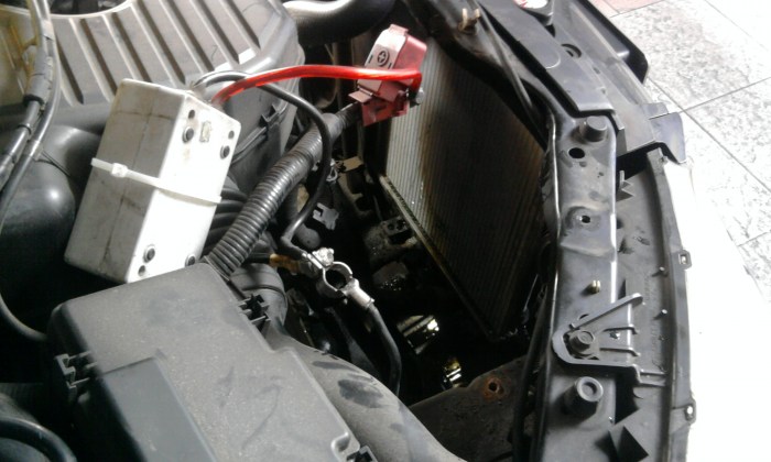

นำข้อมูลมาบอกครับ รถวิ่งมา 180000 โล
2-3วันนี้ ขับๆอยู่แอร์ไม่ค่อยเย็นเท่าที่ควร นึกว่าอากาศมันร้อน ว่าจะไปล้างคอยเย็นสักหน่อย
พอเช้านี้ ตัววัดอุณหภูมิมันร้องขึ้นมา มองดูที่เกจ์ที่รถมันก็ปกติ ไงหว่า จอดรถข้างทางเปิดกระโปรงหน้าดู เอาแล้ว
พัดลมหม้อน้ำด้านคนขับไม่หมุน (เปิดแอร์อยู่) เอามือไปลองช่วยหมุนใบพัด
มันหมุนเอื่อยๆ
เลยหาข้อมูลใน web นี้ดูมีทั้ง เปลี่ยนมือ 2 ,เปลี่ยนแปลงถ่าน ผมเลยตัดสินใจเปลี่ยนมือ 1 นอก 0 ได้ราคา 2600(มอเตอร์+ค่าแรง)
เลยถ่ายรูปมาให้ดู หลังจากเปลี่ยนมาแล้วรื้อมอเตอร์ออกดู
ตอนถอดมอเตอร์ต้องถอด 1.แบต 2.ถาดวางแบต 3.ท่อยางบน แล้วจึงดึงมอเตอร์ออกมาทั้งโครง

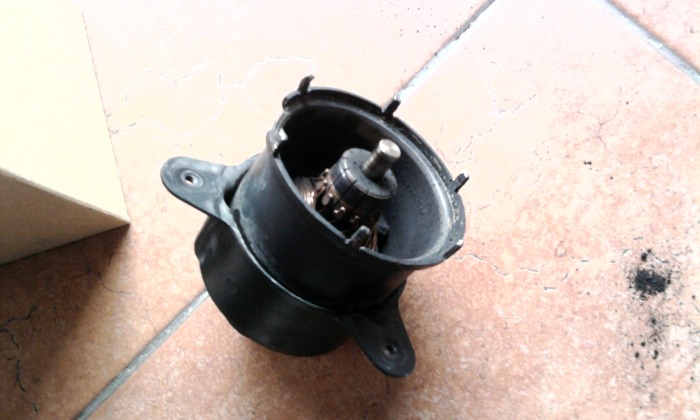

แปลงถ่านสุดทางแล้ว
พัดลมหม้อน้ำด้านคนขับเสีย

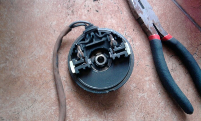

ที่ขั้ว(ไม่รู้เรียกถูกเปล่า) เป็นรอยลึกลงไปนิดหน่อย

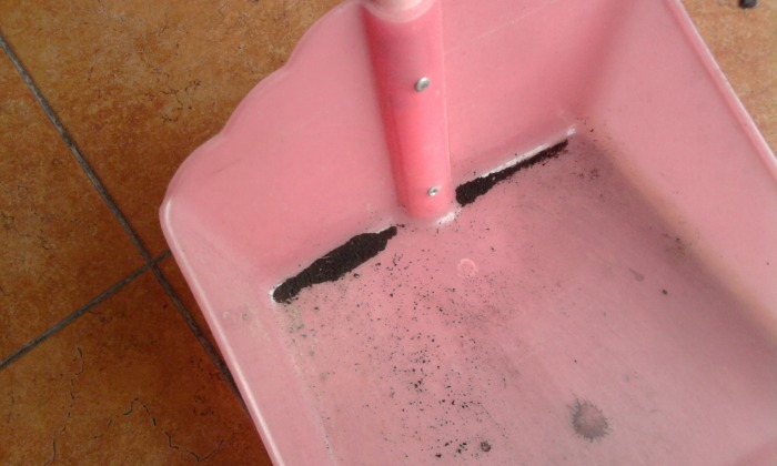

กวาดเศษแปลงถ่านที่หล่นออกมาได้มากพอควรเลย มีกระทู้หนึ่งสามารถแกะออกได้ทั้งๆที่ไม่ได้ถอดมอเตอร์ออกมา ผมทำไม่ได้เคาะตั้งนานกว่าจะออก
