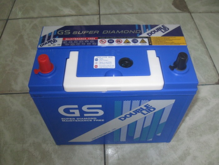

จันทร์, 15 ตุลา 2012 22:13 - gs รุ่น double lid
gs รุ่น double lid ผมใช้ตัวนี้ราคาไม่แรงเท่าไหร่ ไม่ต้องเช๊คบ่อยเป็น MANTANCE FREE ผมชอบอย่างเดียวมันไม่มีน้ำกลั่นมากัดฝากระโปรงไฟแรงปกติครับรถเดิมๆผมว่าไม่มีปัญหา
gs รุ่น double lid
