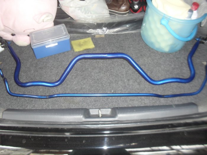

   ไม่มีอะไรหรอกครับ พอดีได้มีโอกาศแลกเปลี่ยนความรู้กันเพื่อนในนี้ครับ และอยากจะรู้ว่ามันดียังไง...ไอ้เจ้าเหล็กกันโคลงนี่อะ พอดีรถผมมันเป็น EXI 04 ก็เลยไปหามาติด(อันนี้ต้องขอบคุณพี่พงษ์..Surpass... กับนิว...dangeroustoy..ที่ช่วยชี้เป้าให้) ก็เลยไปจัดมา หน้าเป็นของปี02มั้งครับ 22.2 มิล หลังเป็นของเดิม 13.3มิล ตอนแรกจะใส่หลังอย่างเดียวเพราะมันมีคนเห็น และหล่ออะ แต่พอดีไปเจอกระทู้ของหลายๆท่านบอกว่าถ้าจะติดควรติดหน้าก่อน  หรือหน้า-หลัง หรือไม่ติดเลยทั้งคู่ เพราะรถเรามันขับหน้าอะครับ ก็เลยหาหน้ามาด้วย ดันไปเจอหน้า 22.2 มิล
ตอนแรกก็กลัวว่ามันจะแข็ง แต่จากที่ได้คุยกับหลายคนคิดว่ามันไม่น่าจะแข็งเพราะไม่เกี่ยวกับโช้ค แต่มันจะได้ความแน่นมากกว่า แต่พอใส่ออกมาแล้ว จากรถที่ไม่เคยมี ผมว่ามันไม่ได้แข็งเลยครับ แต่จะเห็นความสำคัญตอนเข้าโค้งครับ เห็นผลมากเลย รู้สึกว่าแน่นมาก มันไม่ค่อยโยนๆอะครับ ไม่รู้จะบอกยังไงอะ
ปล.สำหรับรถที่ไม่มีมาแนะนำให้ลองใส่ดูครับ ผมเป็นคนหนึ่งที่ขับรถไม่เร็วเลย ออกแนวช้าด้วย แค่100 เดียวผมก็ยกแล้ว แต่มันก็มีบ้างที่เราต้องเข้าโค้งด้วยความเร็ว 80 - 100 ผมว่ามันก็เห็นผลแล้วครับ ท่านใดมีข้อสงสัยอะไรยินดีแนะนำให้ครับ PMมาถามได้
นี่เลยครับ พอดีผมได้อันหลังเค้าพ่นน้ำเงิน DC5 มาแล้ว ก็เลยพ่นอันหน้าไปด้วยเลย

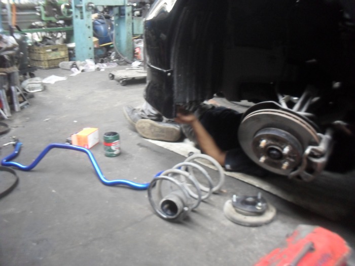

เตรียมใส่ อันหน้าที่ร้านพี่ใหม่ใส่ได้ครับ แต่ของต้องครบนะครับ ก็มีลูกหมาก บูชยาง ปะกับ น็อตครับ

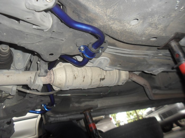

เสร็จแล้วครับ ข้างหน้า หล่อไปเลย

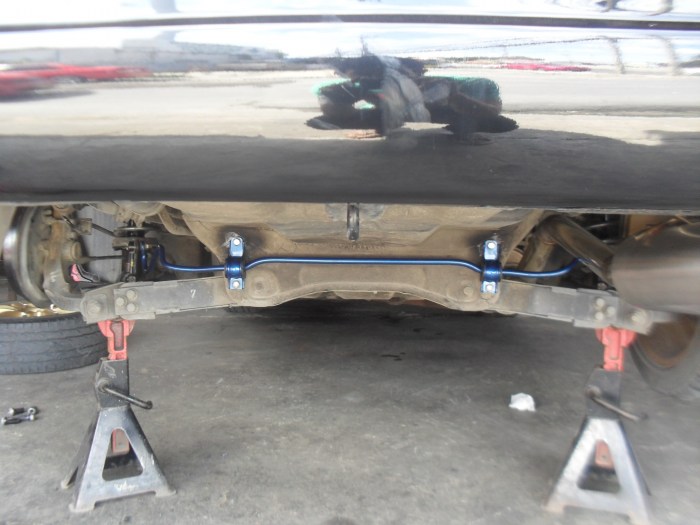

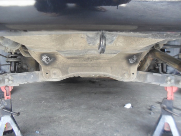

อันหลังต้องฝังตัวยึดน็อตครับ ใช้รูเดิมมีอยู่แล้ว ไม่ต้องเจาะ ที่เห็นเป็นรอยเชื่อม และก็ติดหูยึดลูกหมากด้วยครับ
เสร็จแล้วครับ แหล่มเลย ร้านที่ทำถามพี่ใหม่ก็ได้ครับ มันจะอยู่เส้นศรีนครินทร์อะ ตรงหน้า0ฟอร์ด ใครอยากรู้รายละเอียด PMมาครับ เก็บงานเรียบร้อยดี ราคาก็ไม่แรงครับ
