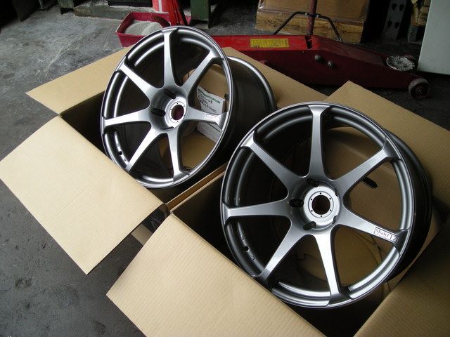

ปล. ที่มาของกระทู้นี้ก้อเพราะ ไอ้นี่เลยครับ
MODEL T7 18" 5/114.3
