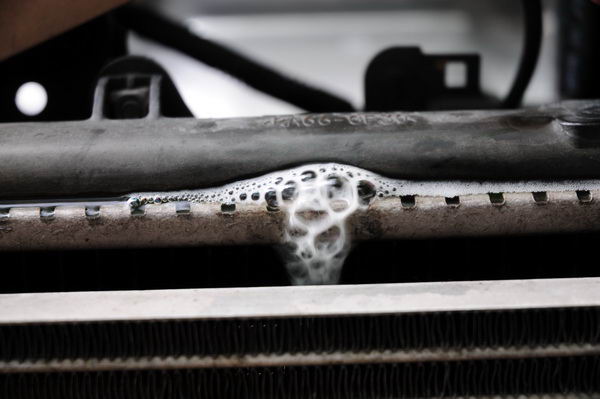

หม้อน้ำ ES เข้าใจว่าฝาหม้อน้ำเป็นพลาสติกแค่ฝา ตัวหม้อน้ำเป็นอลูมิเนียม อันนี้เปลี่ยนเป็นฝาอะลูมิเนียมได้ค่าใช้จ่ายไม่น่าเกินสองพันรวมค่าแรง
แต่ร้านส่วนใหญ่เค้าจะแนะนำให้ทำหม้อน้ำทองเหลืองทองแดงลูกใหม่เลย ข้อดีคือถ้ารั่วซ่อมได้ลูกนึงก็สี่ห้าพันแล้วแต่รายละเอียด
ส่วนถ้ามันรั่วซึมที่ฝาพลาสติก จะดันออกตามรูปจ้า
หม้อน้ำตัน จำเป็นต้องเปลี่ยนเลยไหม
