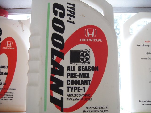

ham_ter
ชื่อเล่น: ส้มจี๊ด
เข้าร่วม: 18 ตุลา 2011
ตอบ: 1641
ได้รับคำขอบคุณ: 4624
พฤหัส, 1 ธันวา 2011 10:39 - Re: พี่ๆค้ะ ขอถามเรื่องหม้อ..น้ำค่ะ
nooduean_69 พิมพ์ว่า:
คือทุกวันนี้น้องใช้น้ำเปล่าเติมอยู่ แต่อยากจะรู้ว่าจิงๆแล้วมันต้องมีน้ำยาอะไรเติมด้วยหรือป่าวค่ะ รถปี 01 exi
เรียนเชิญผู้รู้ทุกท่านให้คำแนะนำหน่อยนะค้ะ
ใช้ไอ้นี่เติม กรอกเข้าไปเลย ไม่ต้องผสม เดินไปซื้อที่ศุนย์ได้เลย แต่จำราคาไม่ได้ละ แต่ไม่เกิน 4-500 หรอก

csirinant
ชื่อเล่น: ยอด
เข้าร่วม: 27 มกรา 2009
ตอบ: 1332
ได้รับคำขอบคุณ: 1574
ให้คำขอบคุณ: 3270
พฤหัส, 1 ธันวา 2011 12:24 - Re: พี่ๆค้ะ ขอถามเรื่องหม้อ..น้ำค่ะ
ham_ter พิมพ์ว่า:
ในเวบเรามีของคุณเต๋อ แต่เป็น Type 2 ตามกระทู้ครับ
http://www.civicesgroup.com/forum/topic11511
