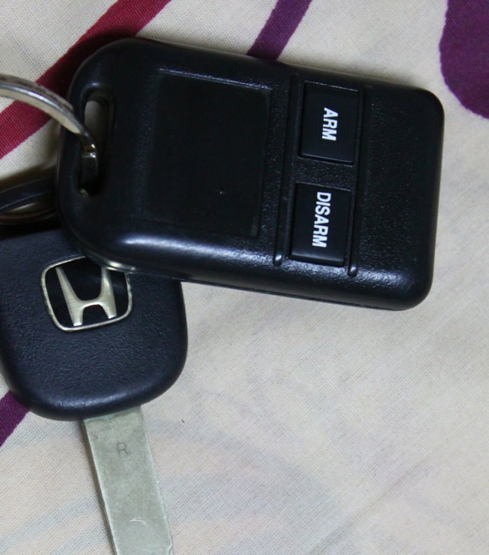

รบกวนท่านผู้รู้เรื่องกันขโมยครับ
เรื่องมีอยู่ว่า วันนี้ผมเอารถไปถ่ายน้ำมันเครื่อง รถมันชอบล๊อกกันขโมยเองแม้เราไม่ได้กดล๊อกพอเปิดประตูอีก รถก็ร้อง
ช่างมันทำอะไรไม่รู้ครับ กดอะไรในรีโมทก็ไม่รู้ ร้องไม่หยุดเลยทีนี้ ปกติถ้าร้องผมก็กด DISARM รถก็จะหยุด อันนี้ก็ไม่หยุด
ผมเลยเปิดฝาใต้พวงมาลัยมีปุ่มยกเลิกสัญญาน กดก็ไม่หาย ผมก็เลยมั่วๆไปเรื่อยจนหาย
พอหายแล้ว ผมเลยลองกดล๊อก(ARM)แล้วนั่งในรถ รถก็ล๊อก แต่ดึงกลอนจากในรถแล้วเปิดประตู มันไม่ร้องอีกเลย ซึ่งปกติมันจะร้อง
โทรถามพ่อ พ่อบอกว่า มันเป็นปุ่มยกเลิกสัญญานกันขโมย กดแล้วจะกลายเป็น Central Lock เฉยๆ
นี่จึงเป็นคำถามที่ผมจะมาปรึกษาพี่ๆ ว่าเราจะเปิดกันขโมยอีกครัง ทำอย่างไรครับ หรือต้องเข้าศูนย์เท่านั้น
พอดีไม่มีเวลาไปเข้าศูนย์เลย เลิกงานก็เย็น เสาร์อาทิตย์ก็เต็ม เลยได้เอาไปเปลี่ยน นมค อู่นอกนี่แหละครับ ซวยอย่างแรง
รีโมทของรถครับ
รีโมทของรถครับ

อังคาร, 12 กรกฎา 2011 19:18 - ถามเรื่องกันขโมยครับ
ของผมนะครับ
เสียบกุญแจ บิดไปที่ on กด Disarm = เปิดการทำงานเครื่องกันขโมย
เสียบกุญแจ บิดไปที่ on กด Arm = ปิดการทำงานเครื่องกันขโมยชั่วคราว
ถ้ากันขโมยดัง แบบกด Disarm กดอะไรเป็นร้องตลอดต้อง Reset โดย
ปิดรถให้เรียบร้อย อยู่ข้างนอก กด Arm ต่อมา ใช้กุญแจบิดเปิดรถโดยไม่ต้องกดรีโมท ต่อมา รถจะร้อง ระหว่างร้อง เสียบกุญแจบิดไปที่ On และกดปุ่มใต้คอนโซล จบครับ
ลองดูนะคับ

อังคาร, 12 กรกฎา 2011 19:31 - ถามเรื่องกันขโมยครับ
ขอบคุณมากๆครับ จะไปลองดูครับ

อังคาร, 12 กรกฎา 2011 20:22 - ถามเรื่องกันขโมยครับ
เรียบร้อยครับ ใช้การได้ปกติแล้ว ขอบคุณมากๆครับ สบายใจไปได้เฮือกนึง
