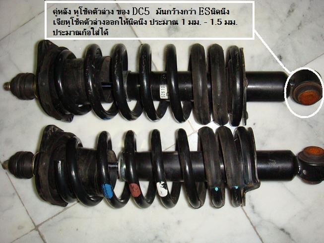

เสาร์, 7 สิงหา 2010 21:08 - รูป โช๊ค DC5 ไมเนอร์เชนท์ VS โช้ค DC5 Type R
รูป โช๊ค DC5 ไมเนอร์เชนท์ (minor change) VS โช้ค DC5 Type R
พอดีผมได้มีโอกาศเจอ พี่ชายใจดี(พี่มอร์)ในเวปนี้เค้าแนะนำ+คำสอนของพี่ตุ้ยที่ไม่หวงวิชามาอีกทีนะครับ
ผมเลยถือโอกาศบอกต่อกับผู้ที่ยังไม่เคยเห็นDc5เลยนะครับ
แต่ถ้าท่านใดมีข้อมูลดีๆจะเสอมก็ได้นะครับ จะได้เป็นข้อมูลกับน้องรุ่นหลังๆ

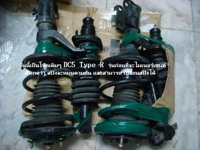

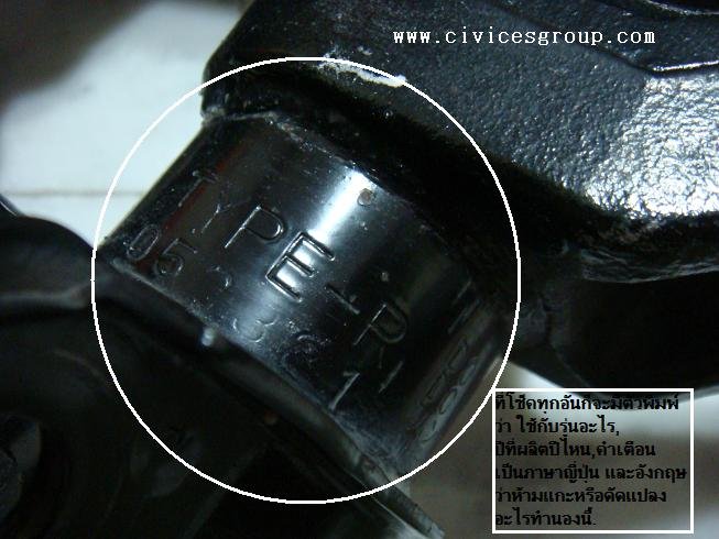

โช๊คเดิมๆของ DC5 Type R รูปนี้เป็นรูปแทนมาจากเวปอื่นครับ

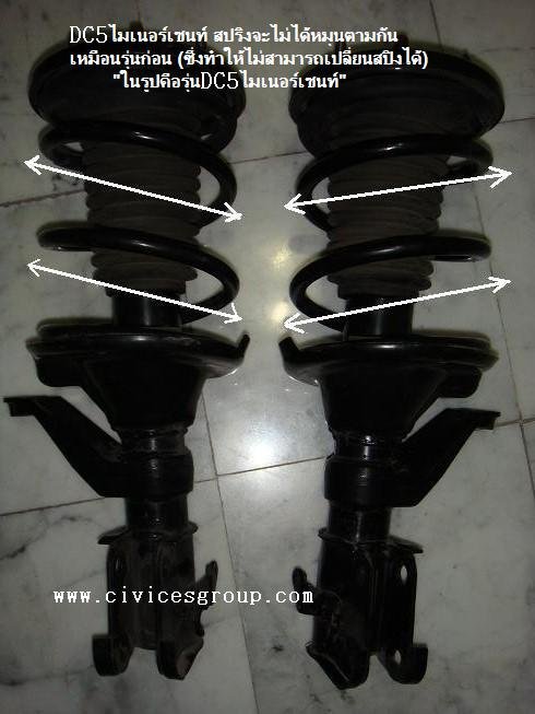

อันนี้เป็น โช๊คอัพDC5ไมเนอร์เชนท์นะครับ
ราคาแล้วแต่สภาพ10000-13500(โช๊คเฉยๆไม่รวมทำ)*หรือต้นทุนสินค้าว่ามาแพงหรือถูก*

เพิ่มเติมนะครับ สำหรับใครหรือมือใหม่ที่กำลังคิดจะเปลื่ยนโช๊ค
คือโช๊ค+สปิงเดิมstandard ที่ติดมากับรถ เหมาะกับการใช้งานทั่วไปและเข้าโค้งความเร็วไม่เกิน80(มาตราฐานความปลอดภัยศูนย์)
แต่ถ้าอยากเปลื่ยนการใช้งานเป็นพวกRacingคือขับเข้าโค้งความเร็ว120แล้วมั่นใจ ค่อยเริ่มเปลื่ยนเป็นโช๊ค+สปิงแต่งยี่ห้อต่างๆ
ตามความชอบ แต่ถ้างบไม่มากควรเริ่มจาก
1 ถ้ามีงบไม่มากแนะนำ พวกdc5 ก่อเลยครับ ไว้มีเงิน+ประสบการณ์ที่มากขึ้น ค่อยเปลื่ยน ส่วนการจับคู่สปิงแต่งก็แล้วแต่ความชอบ
2 ถ้ามีงบประมาณมากหน่อยก็เลือกแต่ง เอายี่ห้อดังๆที่รู้จักและได้รับความนิยม
ส่วนการอัดน้ำมันก็เป็นอีกทางเลือกครับ

ระหว่างตัวไมเนอร์กับตัวก่อนไมเนอร์ การใช้งานไม่แตกต่างกันครับ.....
เหมาะสำหรับผู้ที่กำลังจะเริ่มเปลี่ยนจากชุดเดิมๆๆครับ.....
