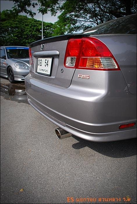

ตอนนี้อยากได้ท่อ FGK ทรงรีไส้เยื้องมาใส่ ES MT แทนไส้ตรงของเดิมที่ดังอื้ออึงเข้ามาในห้องโดยสารสักหน่อย จึงอยากถามเพื่อนๆสัก2-3 ข้อครับ
1. ขนาดของไ้ส้ท่อควรเป็นเท่าไหร่ (2-2.2นิ้ว ไ้ด้ป่าวคับ)
2. อยากได้ปลายท่อออกขวาจะใส่ได้รึป่าวครับ
3. ดูอย่างไรว่าไส้ผุรึป่าว (พอดีว่าไปดูของมือสองมา ยกขึ้นมาเขย่าดูได้ยินเสียงเหมือนเสียงกรวดกลิ้งอยู่ข้างใน แสดงว่าใส่ผุแล้วใช่ป่าวคับ)
รบกวนเพื่อนๆ ช่วยหน่อยนะครับ
ท่อที่อยากได้ประมาณนี้คับ
ในรูปเป็นไส้เยื้อง 2.2 นิ้ว ปลายออกขวา ราคา 3500 ครับ

เรื่องของขนาด ถ้าได้ 2.0 ดีที่สุด ส่วนปลายออกขวาใส่ได้ อยู่ที่ความชอบ แต่ท่อจะเยื้องมากลางรถส่วนนึง ดูแล้วอาจประหลาดๆ แต่ถ้าชอบก็ไม่เป็นไรFGK เพลทอยู่ใต้ท้อง และปลายเฉียงเป็นปากฉลาม ไม่สามารถกลับทางมาให้ออกซ้ายได้ เหมื่อนยี่ห้ออื่น แต่ถ้าชอบก็จัดไป เพราะรุ่นนี้เป็นรุ่นยอดนิยม ราคาค่าตัว อยู่ที่ 2500 -3500 แล้วแต่สภาพ ส่วนการดูสภาพไม่ยากครับ แต่อธิบายด้วยการพิมพ์มันยาว รบกวนโทรหาผมที่ เบอร์ท้ายลายเซนต์ จะอธิบายให้ฟังอย่างละเอียด จะได้ได้ ของดี และดูเป็นครับ ส่วนเรื่องเสียงดัง ด้านใน ตอบสั้นๆได้ ว่ามีผุครับ แต่มากน้อย โทรคุยแล้วกัน ผมจะบอกวิธีดูให้ครับ

ถามน้าหมวดเลยครับ เรื่องท่อ ผ่านสายตา น้าเค้าไม่ต่ำกว่า50 ใบ ของแท้ มี jasma ทั้งนั้น การันตรี พี่เค้าชัวร์ล้านเปอร์เซนต์
ท่อใบนี้ ถูกใจมากๆเลย FGK ไส้เยื้ยง 2.2 นิ้ว มี jasma ด้วย ปลายท่อหนา ต้นมา ปลายไหล เสียงเงียบกริบ
