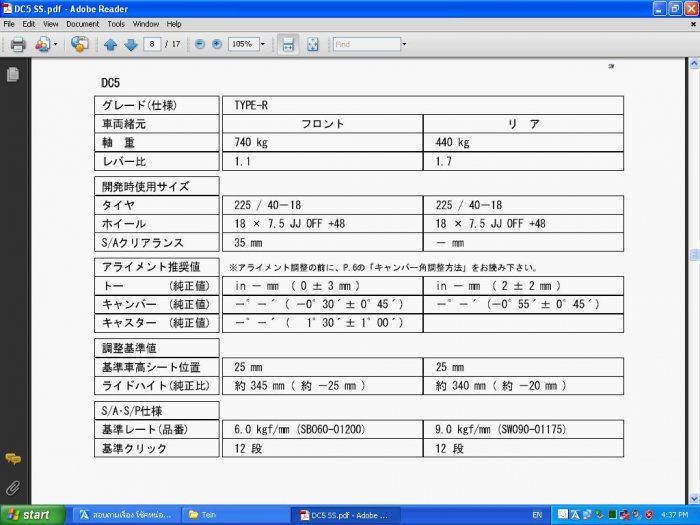

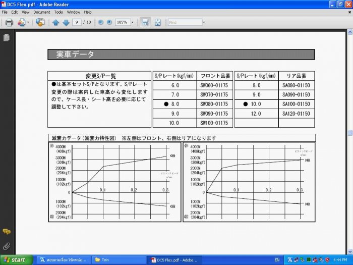

อาทิตย์, 4 กรกฎา 2010 16:42 - สอบถามเรื่อง โช้คหน่อยครับ ระหว่าง tein ss ตรงรุ่น กับ tein ss dc5 แตกต่างกันอย่างไร
ที่ญี่ปุ่นเค้าเลือกสปริงได้อ่ะครับ อันนี้ผมเอามาจากโบรชัวร์ของ tein เลย
เวลาซื้อก็ดูที่ตัวเลขบนสปริงได้เลยครับ ว่าเป็น 060 090 หรือ 100
อันนี้ของ SS แตนๆๆ

อันนี้ของ flex เดิมๆให้มา 8-10 เปลี่ยนได้อีก
